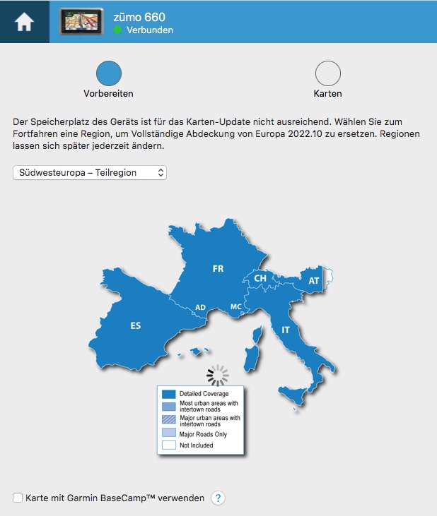

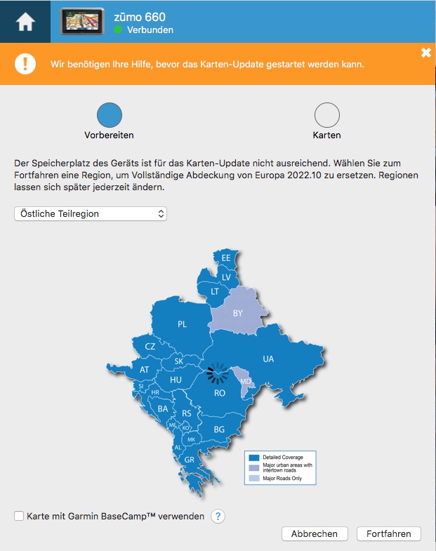

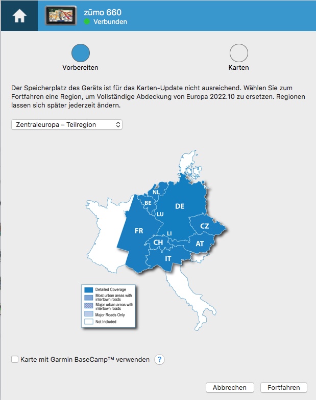

Ich habe auch nochmal probiert.
Nach dem Update auf die neueste Karte konnte man dann wieder die Regionen auswählen.
Also anders gesagt, nach einem Update kann man nochmal die Karten austauschen am 660er
Anbei 2 Screenshots, da sieht man auch den Unterscheid zwischen Südwesteuropa und Zentraleuropa

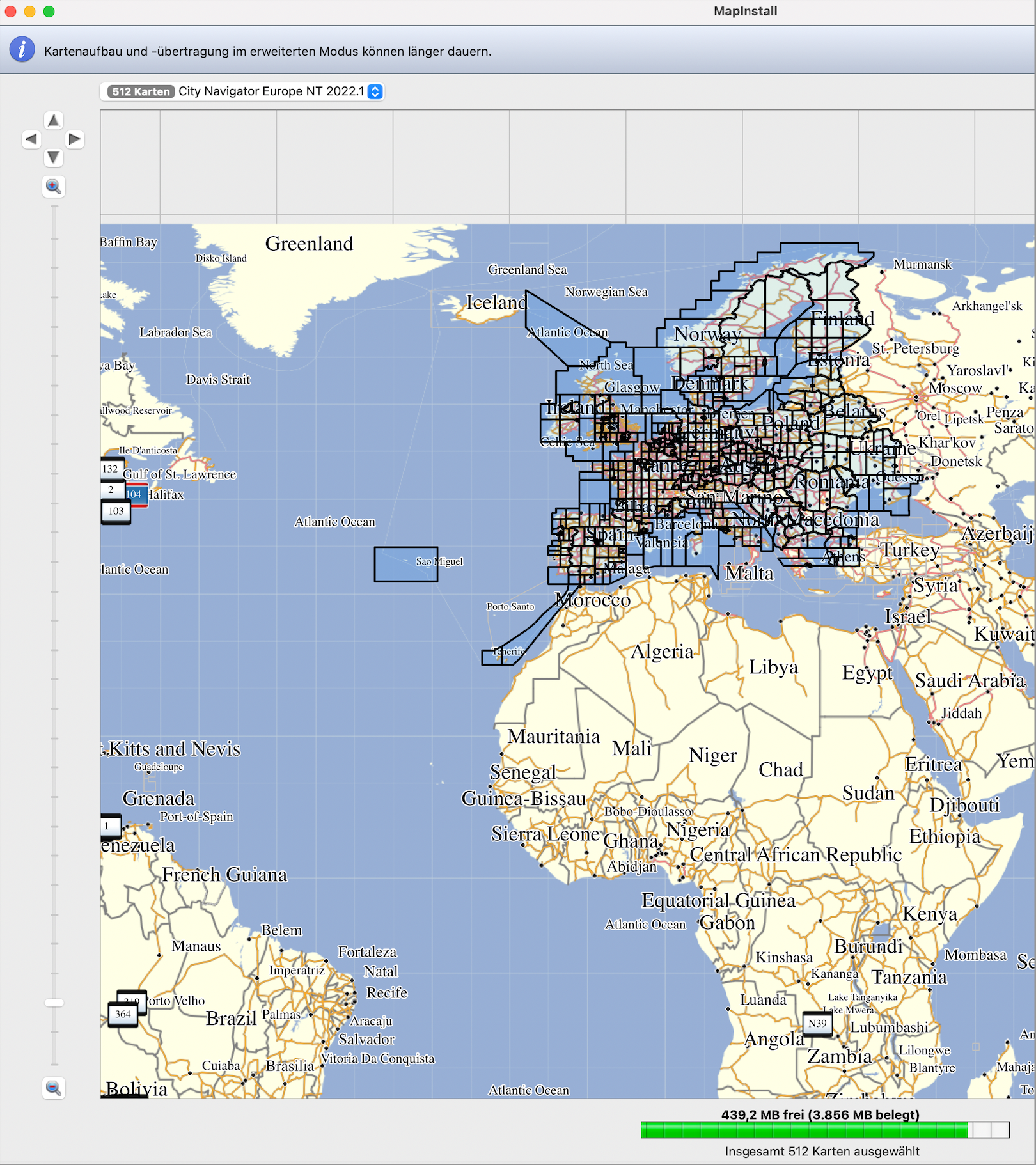

Ich habe es nun auch nochmal mit dem Navi 660 probiert.
Nach dem Update konnte ich ja alles aussuchen wie ich wollte, wie schon vorher von iHans und KlausB beschrieben auch die gesamte Karte auf Basecamp laden.
Und mit Mapinstall auch dann den Bereich auf das Navi laden, den ich wollte.
