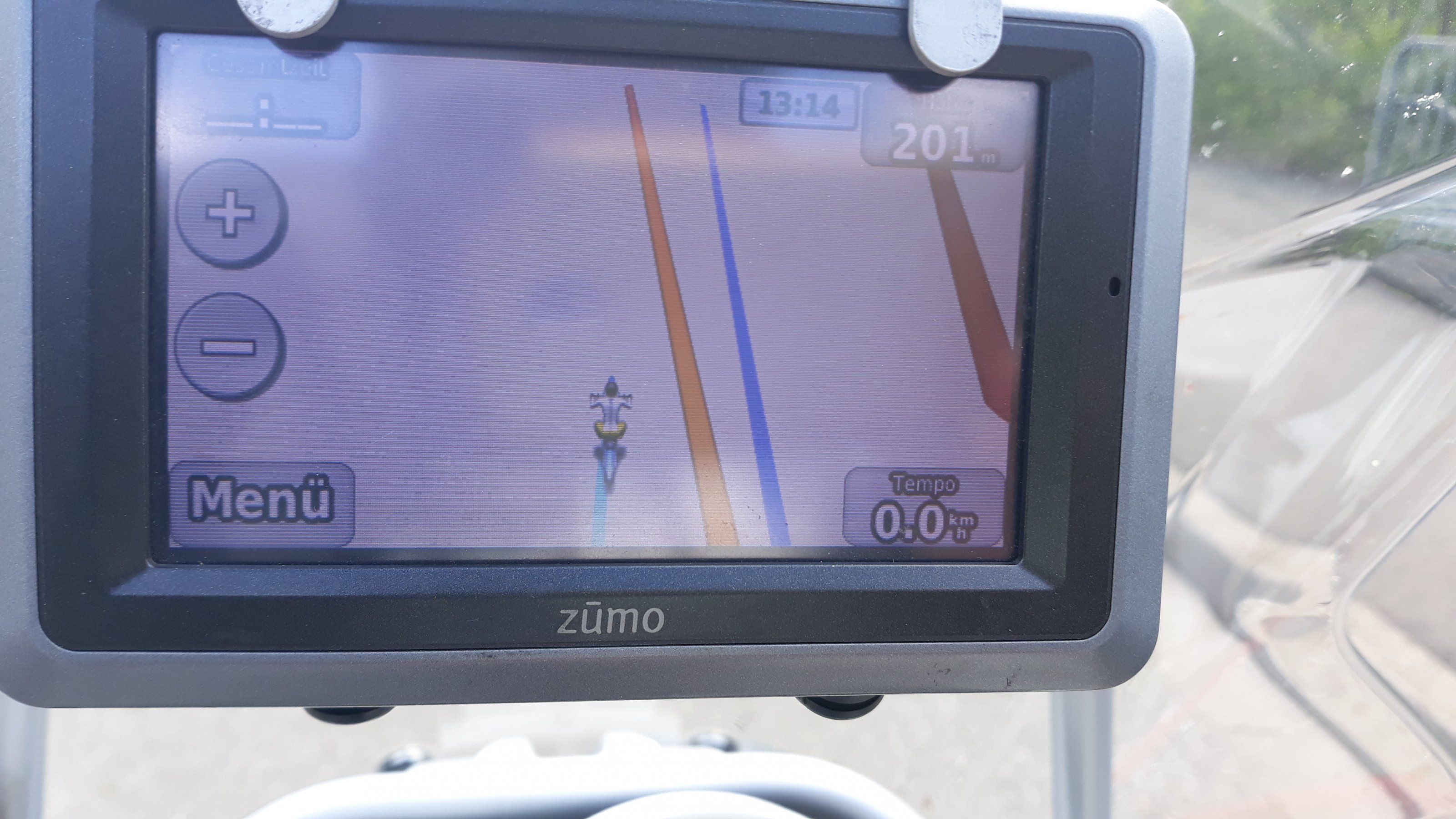

habe letztes Wochenende ein Kartenupdate bei meinem Zumo 660 über Garmin Express durchgeführt, heute hab ich das Navi mal eingesetzt und ich muss feststellen das keine kleine Straßen mehr sichtbar sind.
GPS Position stimmt auch nicht. Zeigt nur eckige Straßen und Flüsse an.

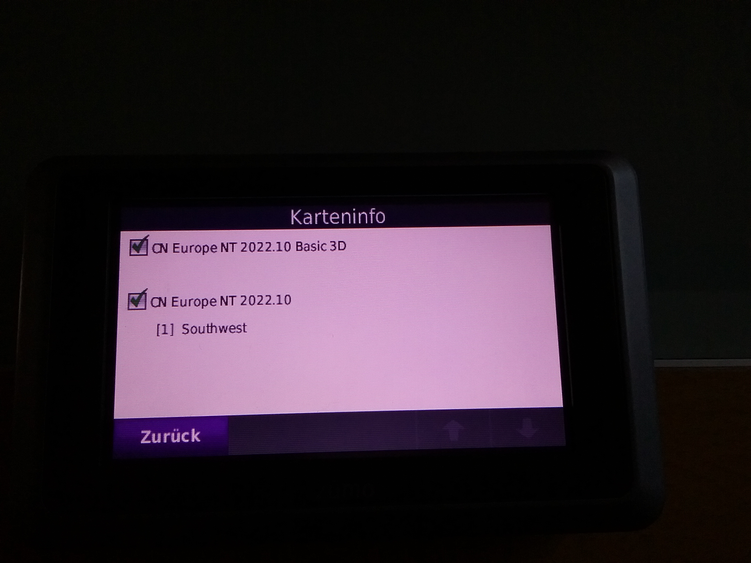

Welche Karten sind nun auf dem Gerät installiert?
Gast 53638
Sind die Karten am Gerät aktiviert, Einstellungen > Karte > Info

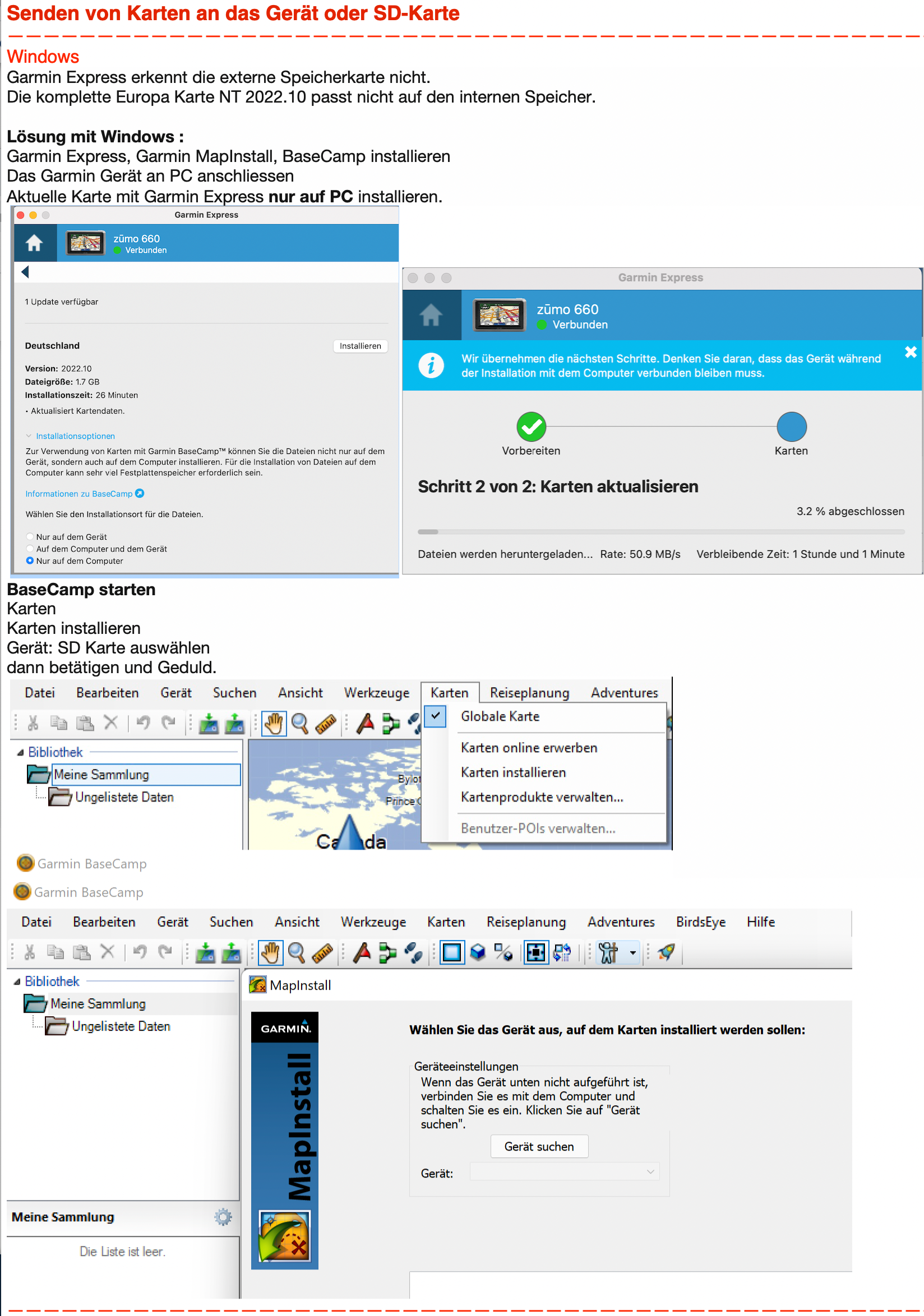

Hallo Thorsten,
bei mir erkannte Garmin Express die externe Speicherkarte nicht. Die komplette Europa Karte NT 2022.10 passt nicht auf den internen Speicher. Anhand Deines Screenshots nehme ich an, dass Du nur die Detailkarten von Süd/ West Europa installiert hast.
Lösung bei mir :
Aktuelle Karte auf BaseCamp installieren
BaseCamp starten
Karten
Karten installieren
Gerät: SD Karte auswählen
dann betätigen und Geduld:)

Nach Deinem Screenshot zu urteilen hast Du nur "southwest" reingeladen, das ist irgendwas Frankreich, Spanien usw.
Damit hast Du klarerweise keine Daten mehr für Deutschland.
Seit einiger Zeit kann man nicht mehr Europa, sondern nur mehr Teilbereich reinladen, weil das Kartenmaterial zu groß ist.
Und Du hast eben etwas unpassendes reingeladen.

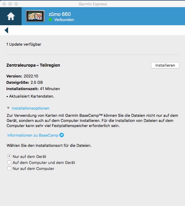

Hänge das Gerät an einen PC und lade dir mit Garmin Express die Region "Zentraleuropa" in den internen Speicher. Dann sollten die kleinen Straßen für unsere Regionen wieder anzeigbar sein. Da der interne Speicher des Zumo mittlerweile zu klein für das komplette Paket ist (>6 GB, daher auch Split in 2 Karten), kann man wohl nur noch eine Teilregion wählen. Du kannst natürlich schauen, welche Teilregionen es gibt, die sich überlappen und deine Fahrten komplett abdecken. Dann installierst du über GE Teilregion Nummer 1, verschiebst diese unter neuem Namen auf die SD-Karte, dann installierst du Teilregion Nummer 2. Das Spiel kannst du so lange treiben, bis du alle benötigten Karten hast. Über das Ankreuzen der Karten kannst du dann steuern, welche Teilregion angezeigt weden soll. Oder du beschäftigst dich mit der Installation der Karten auf dem PC und der Nutzung von Mapinstall zur Installation von fehlenden Kacheln auf der SD-Karte.

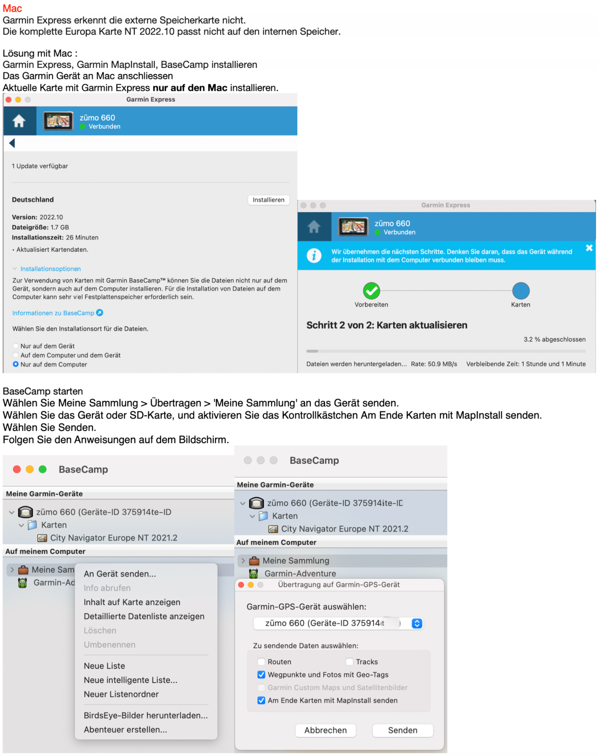

Am besten installierst du Garmin Express, Garmin MapInstall, BaseCamp
und führst die einfache Beschreibung von @Slipperman #8 aus dann hast du
die komplette Europa Karte NT 2022.xx auf dem 660.
Beim 660 geht das nicht, da muss man mehr Regionen auswählen.
Südwest, Ost, zentral, Nordost, Nordwest usw....
beim ersten Update mit den neuen Karten muss man sich entscheiden welche Region man auswählt, Da hat der Fragesteller südwest installiert.
Das deckt natürlich die Zentralregion nicht ab, und dann sieht man keine Strassen.

Die Karten Installation läuft dann über MapInstall,
mit Garmin Express installiert man nur
die komplette Europa Karte NT 2022.xx auf den PC
