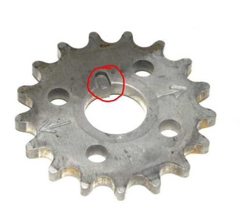

Bist du sicher(!), dass diese Nase im Gegenstück in der Nockenwelle sitzt?
Man erkennt das NICHT, wenn die Schraube der Nockenwelle eingeschraubt ist.

das Ritzel der Nockenwelle links dreht sich. Klar!
Dreht sich auch die Nockenwelle mit?!
Sehr gerne und auch sehr leicht ist die Nase am Ritzel zerdrückt und das Rad dreht auf der NW durch.

Die Nasen an dieser Stelle sind wirklich erstaunlich weich! Ein minimal verdrehtes Ritzel verkantet auf der Nockenwelle und das korrekt aufgebrachte Drehmo der Schraube verpufft.
Nur zu erkennen beim laaangsamen, gefühlvollen Drehen d. Motors von Hand per 16er-Ring an der unteren Lima-Scheibe.

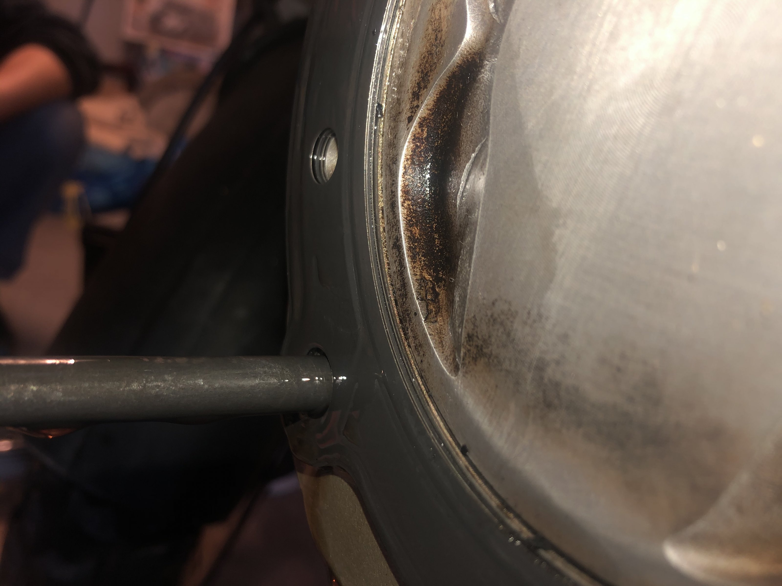

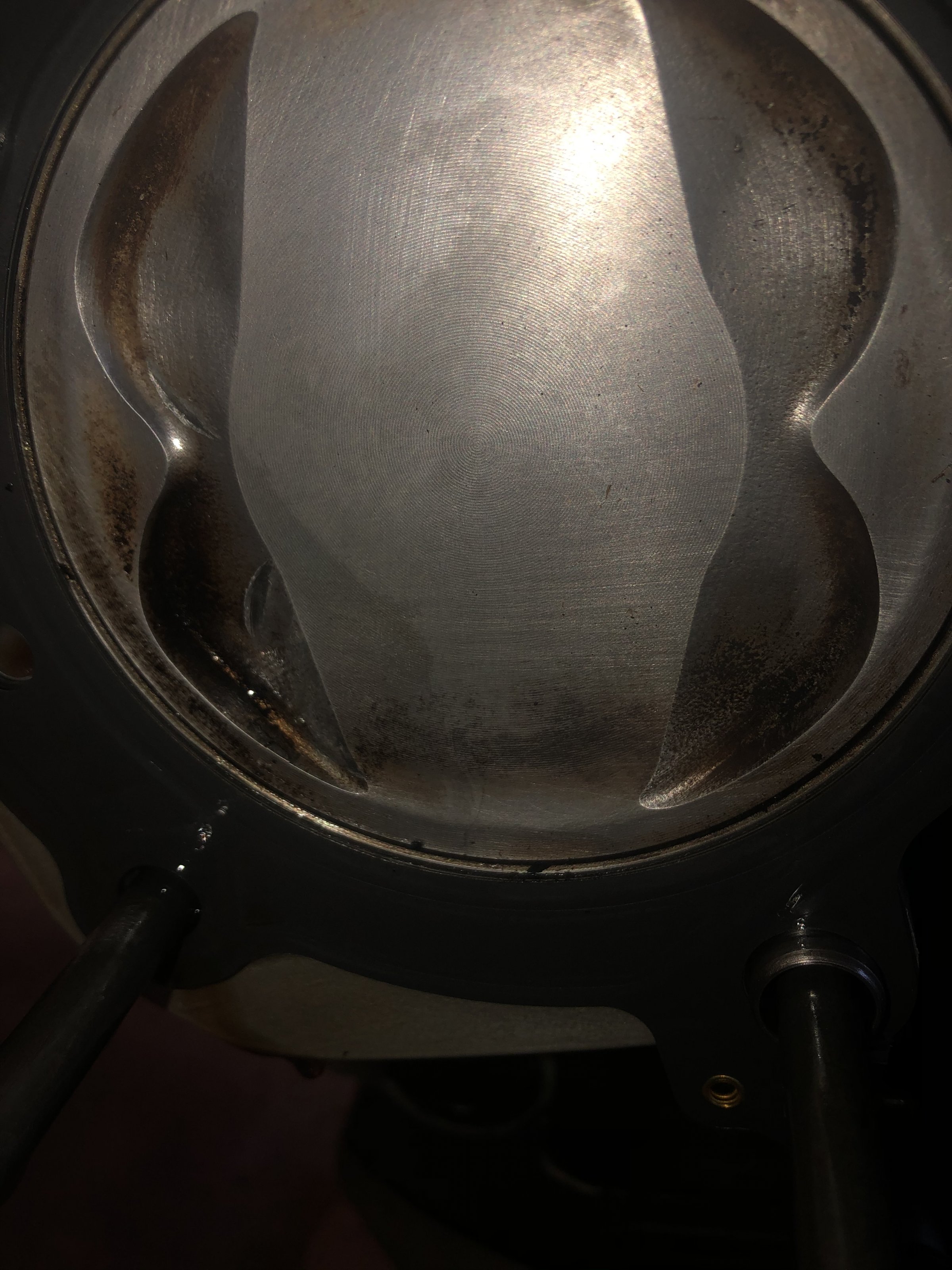

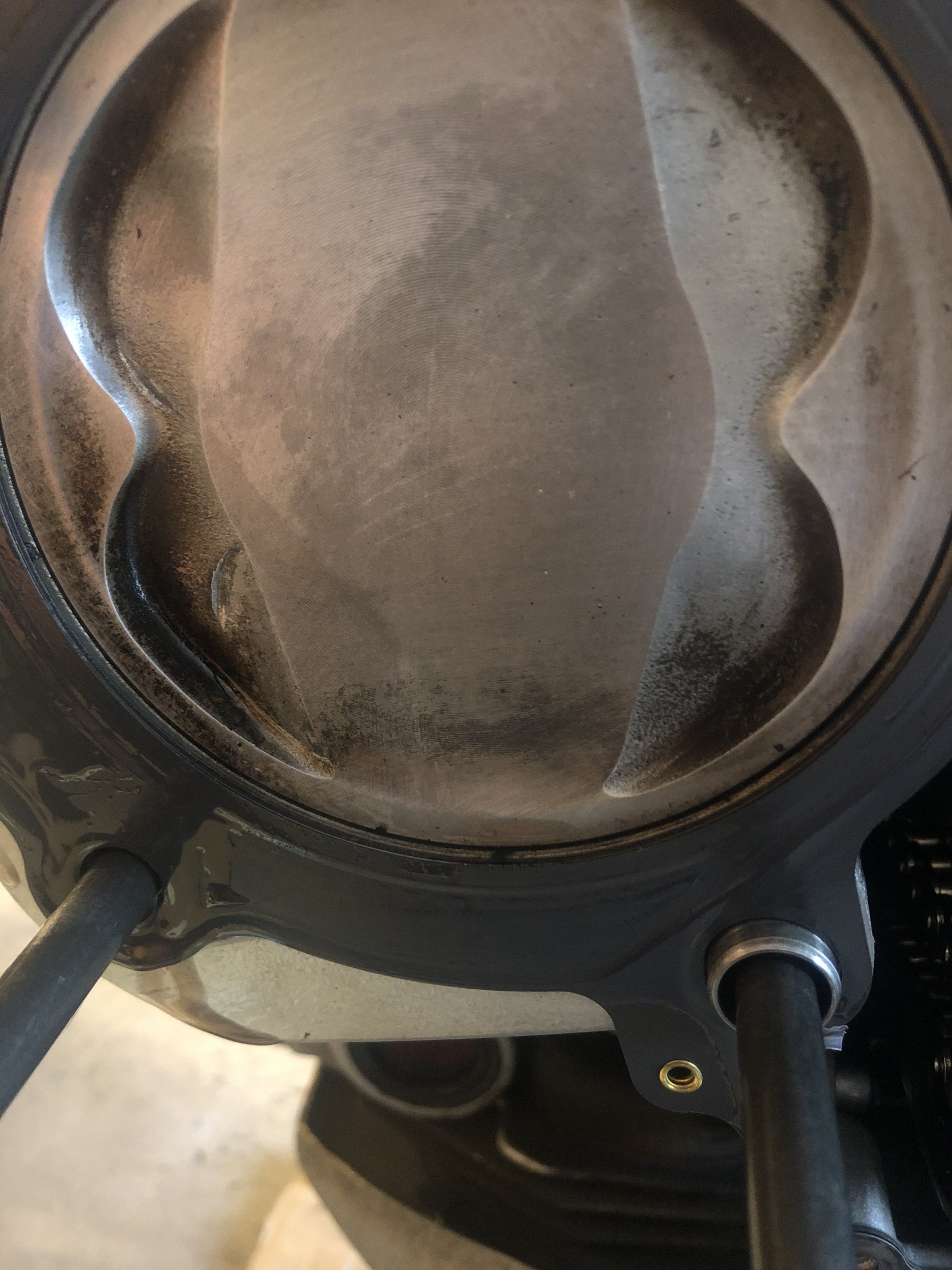

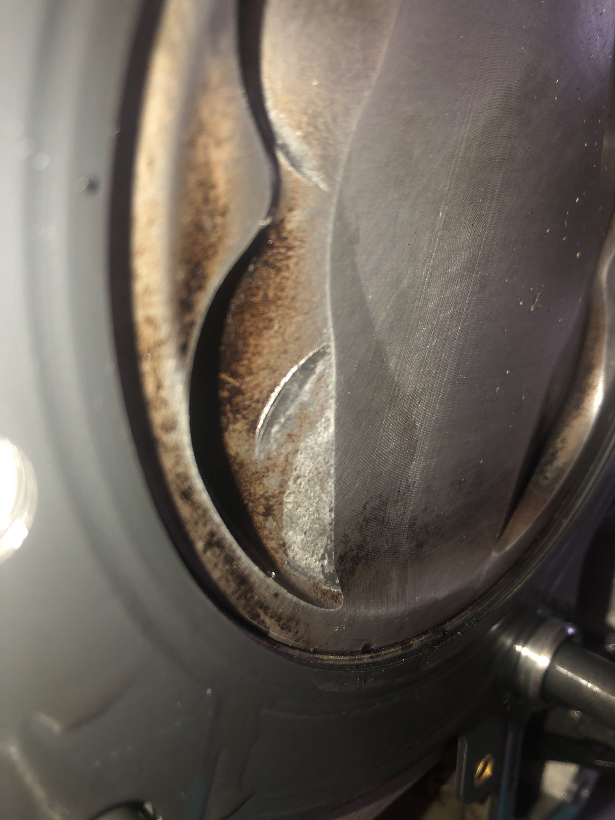

Ja euer Schwarm wissen hat sehr geholfen, nachdem wir nun heute die Seite nochmal komplett geöffnet haben ist auch beim rausdrehen der Schraube am ritzel aufgefallen das dieses wirklich nicht am richtigen Ort saß, zwar gerade aber leider etwas verdreht.
Haben darauf den kompletten Zylinderkopf abgenommen und Siege da Fehler gefunden, Vintil hat den Kolben geküsst 😘. Darauf hin habe ich dann doch mal einen der freundlich angerufen und denen die Bilder geschickt. Viel Glück im Unglück und mit blauem Auge scheine ich davon zu kommen, man kann den Kolben anscheinend noch so bearbeiten das der leichte Abdruck verschwindet da sich nur ein kleiner grad gebildet hat, auf Bildern sieht es wirklich schlimmer aus wie es ist, genau wie die Ventile nur die rußigen Ablagerungen verloren haben und noch dicht schließen ohne Bruch oder Quetschung.
ich werde die Maschine nun zu BMW geben und habe mich schon bei den Schrauben entschuldigt das die meinen Mist ausbaden müssen. Das ist dann wohl das Lehrgeld von dem immer alle reden. Denke das nun alles neu eingestellt werden muss aber das wichtigste ist die Q wird wohl noch die Fahrten in die Alpen so wie Skandinavischen Länder antreten können mit diesem Motor.
Ich danke euch allen für die Tipps, ich war echt am verzweifeln da ich da hat wir hätten es richtig hinbekommen.

Ventile scheinen ja nicht krumm zu sein und so wie es aussieht, hat der Kolben auch kaum etwas abbekommen.
Wenn ein schräg stehendes Ventil den Kolben berührt und einen sichtbaren Abdruck hinterlässt, würde ich IMMER davon ausgehen, dass der Teller einen Schlag weg hat und minimal krumm ist.
Das wäre dann der nächste Ausfallgrund (Ventilteller abgerissen, Brennraum Schrott).
Wenn man das Risiko eingehen will, mindestens eine Dichtheitsprüfung mit Benzin würde ich machen ...

Er schrieb, dass Ventile dicht sind... also gehe ich davon aus, dass es auch geprüft wurde. Im Übrigen ist es auch kein Hexenwerk die Ventile raus zu nehmen und zu prüfen....

Also die dichtheitsprüfung ist gelaufen, Teller sind dicht, Prüfung wurde heute von einem Mechaniker aus einer bmw Werkstatt gemacht welcher in Rente ist. Ist dicht nicht krumm ganz viel Glück gehabt.
