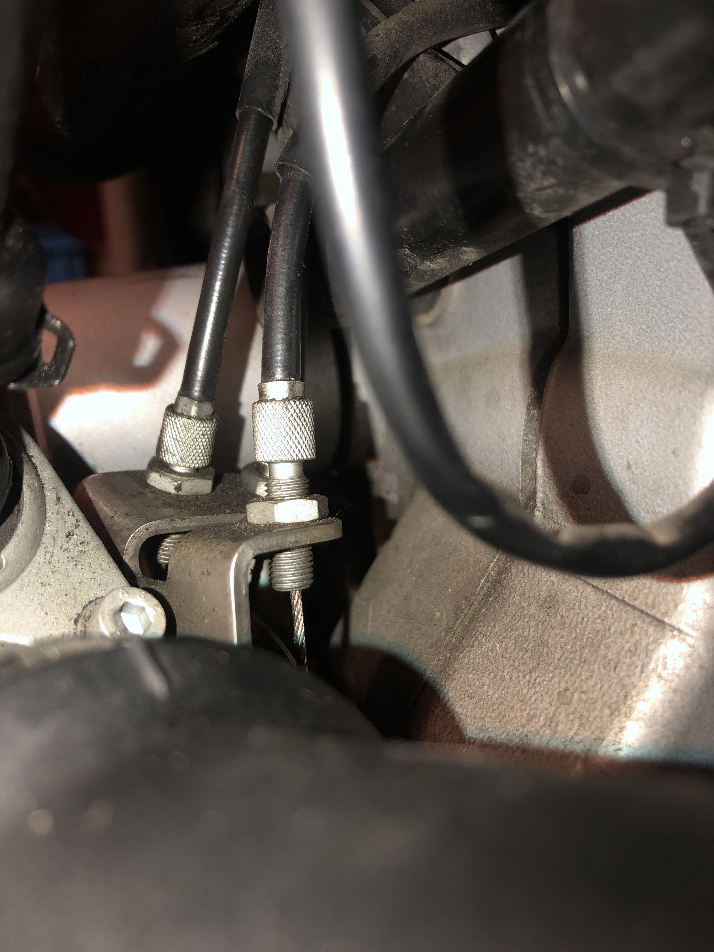

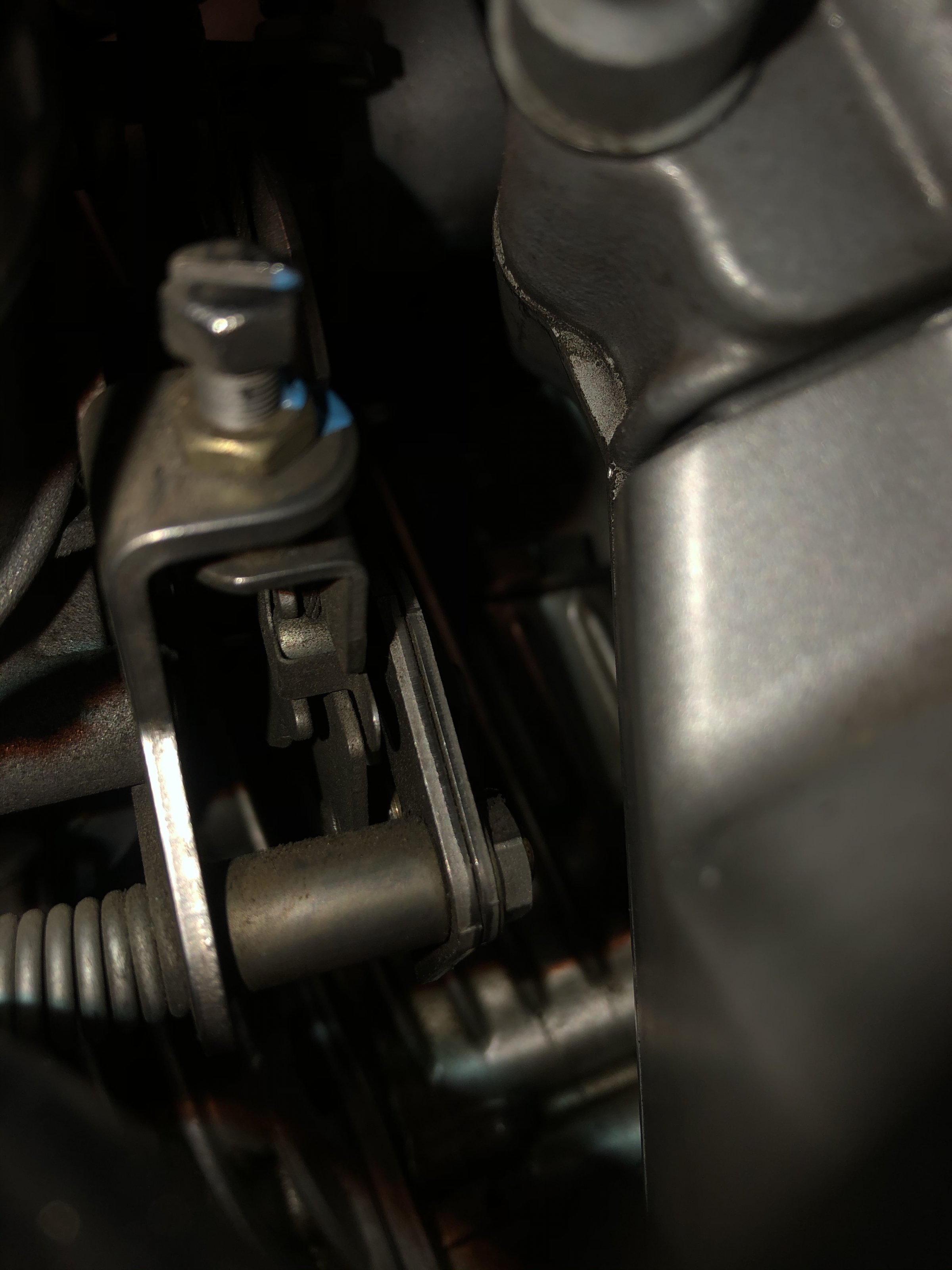

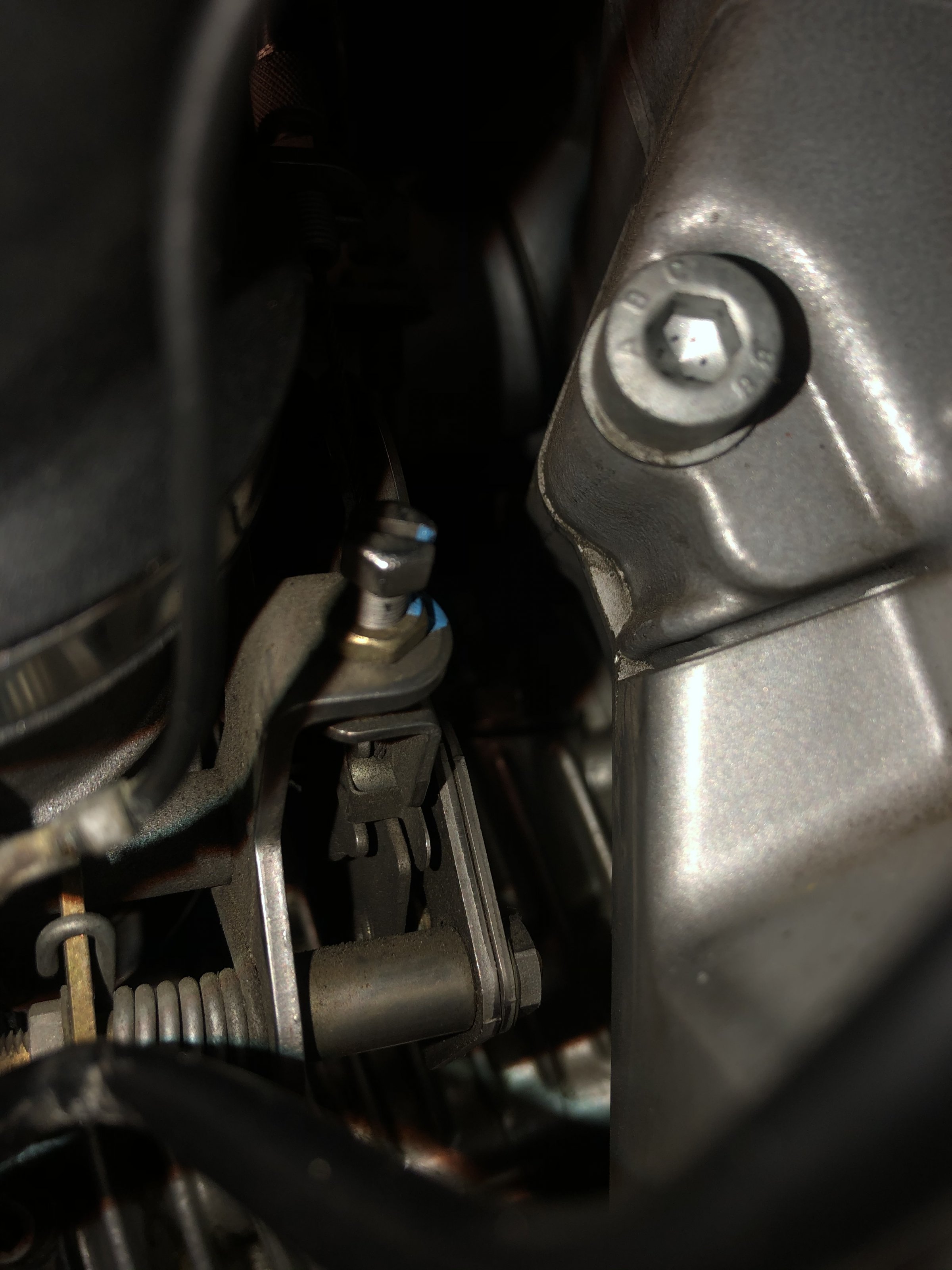

Anhang anzeigen 414938Also, ich sitze gerade am Motorrad schaue darauf, ich sehe das der Gaszug in der Hülse ist und sich der Zug auch bis zum Ende öffnen und schließen lässt.

Danke, rechts ist aber auch drin. 😉
