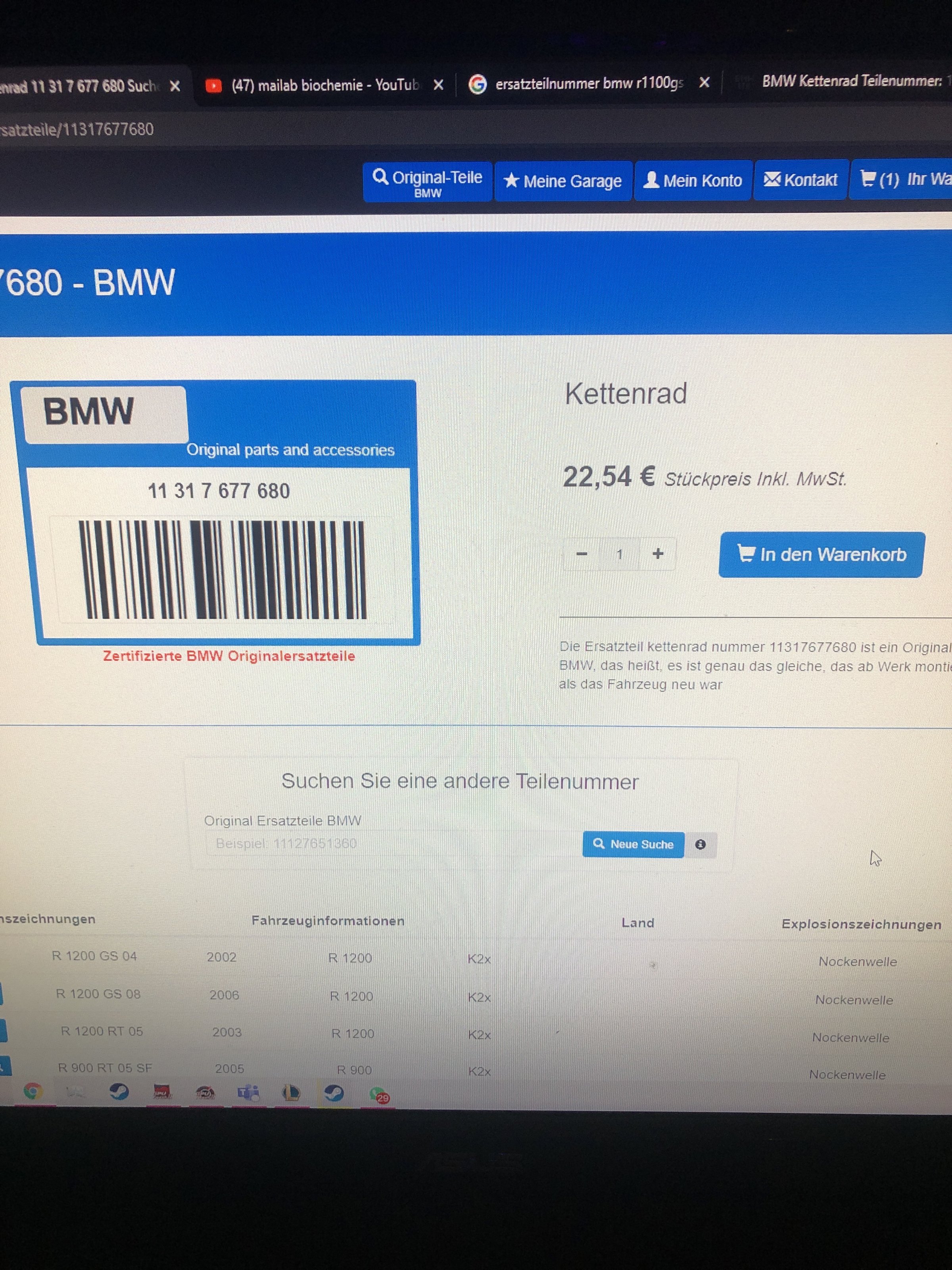

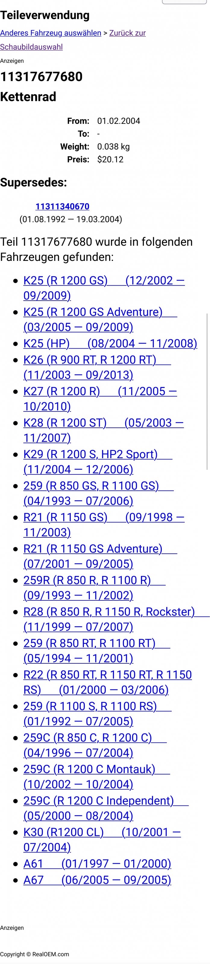

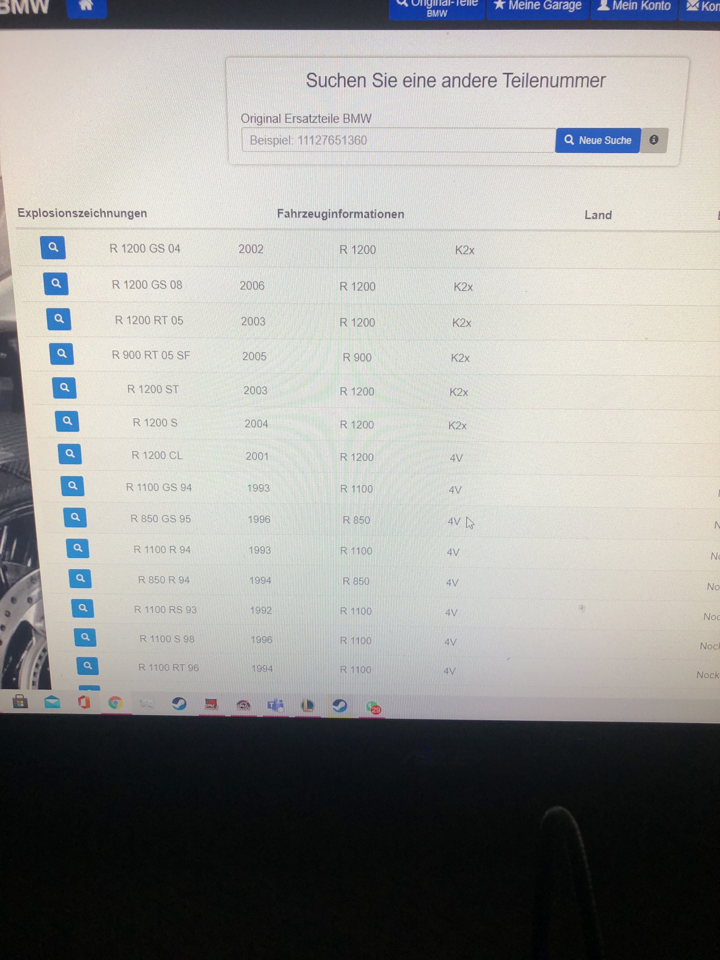

Eine letzte Frage in die Runde, das ritzel mit der Teile Nummer
11 31 7 677 680 ist dies auch für die GS bj 96 oder nur für die vorherigen.
Auf der BMW Ersatzteil Liste steht
Ich zitiere „ R 1100 GS 94 1993 R 1100 4V Nockenwelle“
Bedeutet dies dann nur für BJ 93-94 oder auch darüber hinaus werde ich nicht schlau raus, anhängend ein Bild.

Meines Wissens ist das gleiche Kettenrad in jedem 1100/1150/1200 4V Boxer bis 2009 verbaut.
Erst mit DOHC ab 2010 passt das nicht mehr.

Hallo Sledder,
Wenn Du solche Sachen bei „realoem.com“ suchst, findest Du, für welche Modelle ein Teil passt bzw. von welchen Modellen Du auch gebrauchte Ersatzteile verwenden kannst.
