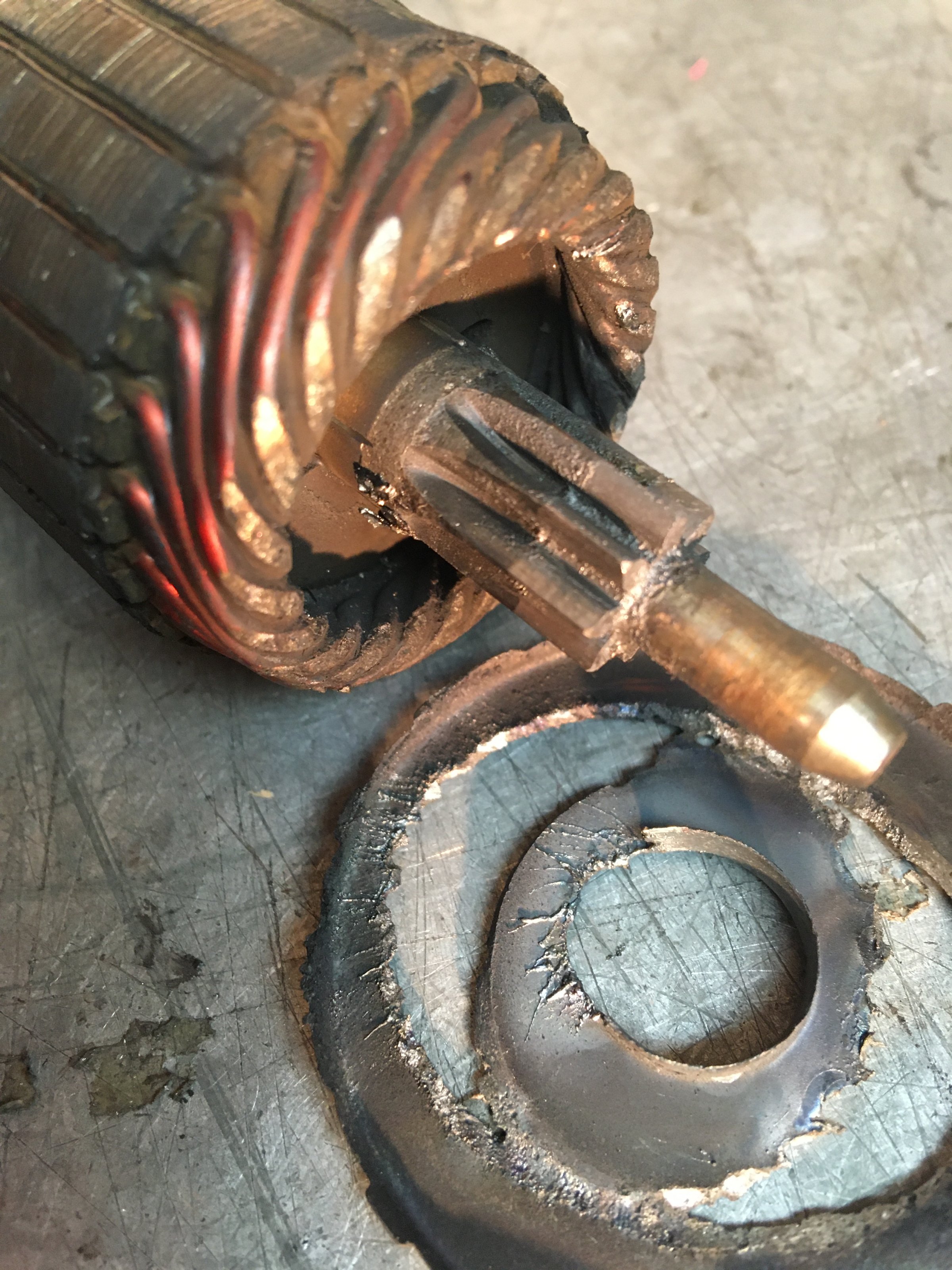

Schon bei den 2-Ventilern von BMW gab es etliche, und z.T. durchaus
üble Ausfälle wegen der Valeonachbauten. Von Schwungscheibe unrettbar
beschädigt bis hin zu Motorgehäusebrüchen an den Anschraubpunkten
des Klons. Da reichte hier und da schon eine Fehlzündung beim Starten.
Man kann sich nätürlich im unbedingten Sparwahn so ein Teil anschrauben
und sich freuen, wenn es hält. Wenn es schiefgeht, ist das Geheule dann
umso lauter.

Der Beweis für die Annahme bzw. Behauptung, dass die Anlasser-Nachbauten weniger zuverlässiger arbeiten und funktionierenden, ist hier statistisch und nachpruefbar noch längst nicht erbracht.
Statistik gefällig?
In den letzten gut 20 Jahren durfte ich ca. 20 - 25 11X0 GSe mein eigen nennen.
Manche nur sehr kurzfristig (davon cruist(e) die eine oder andere noch sehr munter hier durchs Forum), manche über viele Jahre und weit ü100 000 km, wie zB meine 2002er ADV mit 160 000.
In keiner davon ein Valeonachbau drin.
Abgefallene Magneten gab's (war ja bis zur Änderung auf zusätzl. geclipste Magneten bekannter Standardmangel) aber keinen einzigen Folgeschaden.
Der im Beitrag #48 genannte Chinesen-Beispielsfall betraf eine der 25 GSe.
Meine Statistik also:
Bei 25 Valeos Null (Folge-)Schaden.
Bei 1 Chinesen 1 zerstörte Schwungscheibe.
Oder auch
Folgeschaden 25 : 1 zum Nachteil des Chinesen.
(wobei das rechnerisch nicht korrekt ist, weil der Quotient von 0 Valeo-Schäden nicht definiert ist...)
Oder Ausfallquote mit Chinese 100 Prozent.
Jetzt bitte Deine Zahlen!

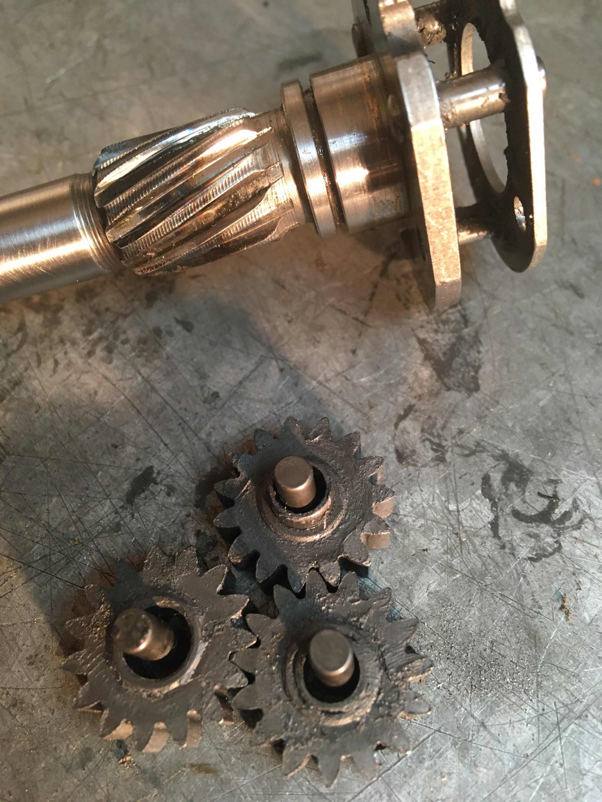

Konstruktive Schwachstellen der Valeos waren schon immer die nur geklebten Magnete und evtl. herausfallende Trennbleche zw. Rotor und Planetengetriebe, was in manchen Fällen die Isolierung der Kupferwicklungen durchschleift und Kurzschlüsse verursacht. (siehe mein Bild 2)
Unter/hinter dem Trennblech laufen die Planetengetrieberäder, deren Lagerbüchsen stark verschleißen können, ohne daß das Getriebe zwingend ausfällt. Man merkt diesen Verschleiß auch nicht unbedingt beim händischen Durchdrehen des Getriebes. Ein Blick hinter diese Kulissen lohnt daher auch immer, wenn man die Brocken schon in der Hand hält.
Ja, auch diese Mini-Lagerschälchen gibts als Ersatzteil...(siehe mein Bild 3)
Sind die Kohlen des E-Motors verschlissen und der Kunststoffhalter muß dafür ab, unbedingt vorsorglich dieses extrem spröde Plastikbauteil mit ordern. Denn es zerfällt schon beim schärferen Anschauen. (davon hab ich gerade leider kein Bild)
Wenn der Anlasser nach dem Startvorgang noch nachläuft und heult, fehlts meist ganz banal an der Schmierung des Steilgetriebes.
