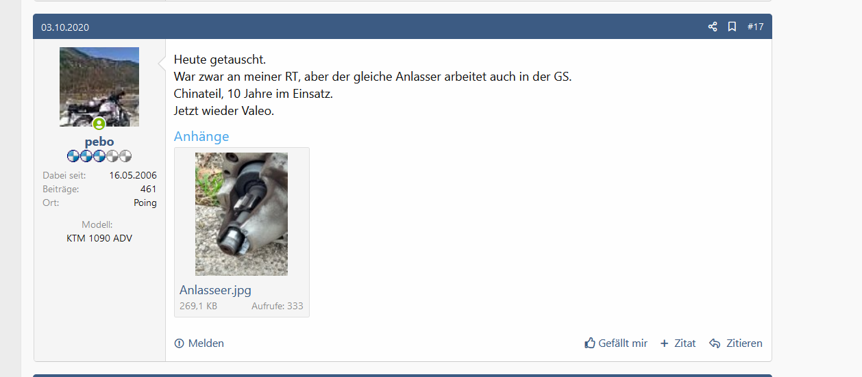

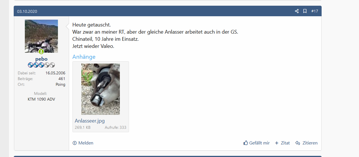

Ganz genau. Die Bilder dieser Schäden hatte ich vor Augen und dachte mir "nein, das brauchst Du nicht".....
Siehe hier:
Durch den Teiletausch wie von mir beschrieben, löst man dieses Problem, da man den vorderen Teil des Originalanlassers verwendet.
Die 30 Minuten Arbeit war es mir wert.
