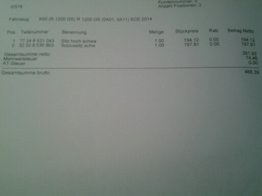

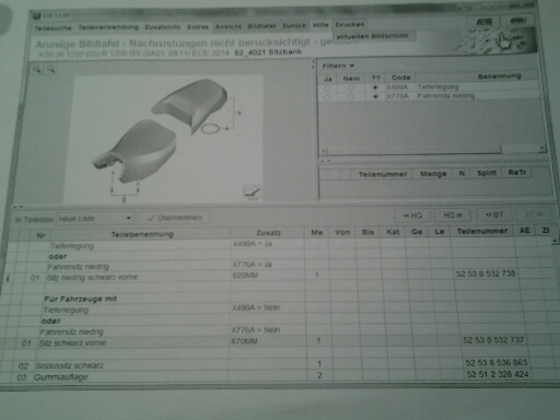

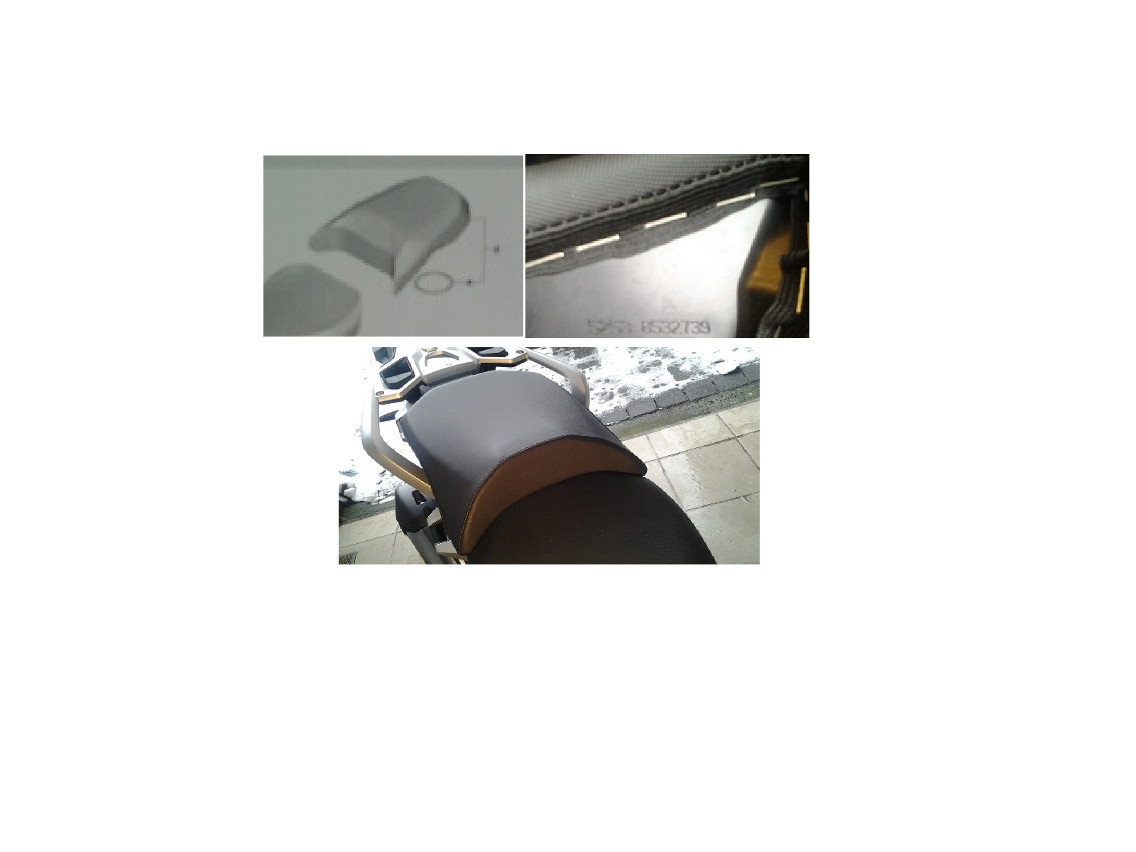

mmmm...aufgrund der unterschiedlichen Meinungen habe ich nochmal selbst recherchiert mit dem Ergebnis, dass der Verkäufer mit hoher Wahrscheinlichkeit recht hat. Der Verkäufer hatte mit netterweise auch noch mal einen Auszug aus dem BMW Teilekatalog erstellt.
Die Teilenummer meiner jetzigen Standardsoziasitzbank (also für die Höhen 82-87mm) ist 5253 8 532739
Die Teilenummer der hohen Sozasitzbank (87-89 mm) ist 5253 8 536863
Ich persönlich habe nun das Problem, dass eine Erhöhung/Aufpolsterung der Standardsitzbank (z. B. Jungbluth oder Bäehr habe dort schon nachgefragt) höchstens um max. 2 cm möglich ist. Sollte ich als meine Standardsitzbank umpolstern lassen, komme ich nur auf eine Höhe von 89mm das ist mit meinen knappen 2 Metern zu wenig. 91mm sollten es schon sein.
Um auf diese Höhe zu kommen, müsste ich demnach erst mal 466 Euro für die hohe BMW Sitzbank investieren und anschließend noch mal für die Umpolsterung und Erhöhung bei Jungbluth oder Baehr 350,00 Euro draufzahlen. Das wären über 800 Euro für 91 mm...zu teuer.
Leider habe ich in den zigtausend Posts noch keinen einzigen Beitrag gelesen, wo man für die R 1200 GS K 50 LC eine schöne hohe Sitzbank bekommen kann, die auch einigermaßen gut ausschaut.
...schade
Grüße vom Kumpel

Die Teilenummer meiner jetzigen Standardsoziasitzbank (also für die Höhen 82-87mm) ist 5253 8 532739 Die Teilenummer der hohen Sozasitzbank (87-89 mm) ist 5253 8 536863
ich behaupte einfach, dass 5253 8 532739 die Hohe FAHRER Sitzbank ist ....
Die niedrige FAHRERbank hat: 5253 8 532738
Die normale FAHRERbank hat: 5253 8 532737
So steht es doch auch genau in dem eTK-Auszug, den Du angehangen hast....
Was ist denn 77348531053 für ein Teil, kann ich im eTK nicht finden..... Ahhhhhhhhhh...
Du redest hier von unterschiedlichen Sitzbänken!
Lass Dich nicht verarschen.
77348531053 ist die Sitzbank EXCLUSIV, nicht die 'normale hohe'.
Ganz anderes Teil!
UND!!!!!!! da bestellt er dann auch die falsche Soziabank, siehe 2 Post vorher von Dragon
Bei manchen Händlern ist es besser, man macht alles selber :(
