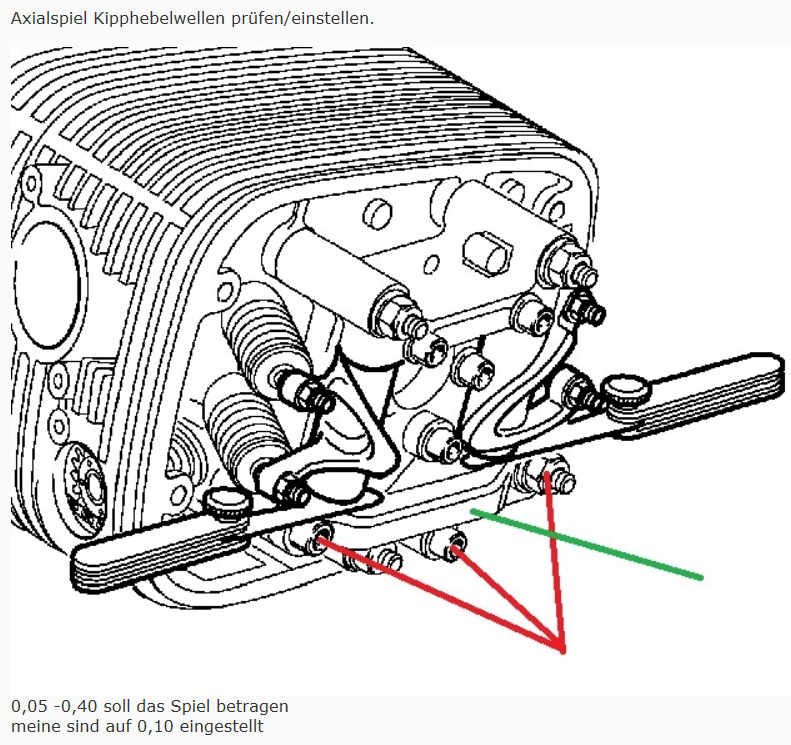

Kipphebel!
Langen Schraubenzieher auf den Ventildeckel setzen und am Griff hören. Technisches Stethoskop ist noch besser, Schraubenzieher tut's für den Laien aber auch. Schade, dass du es nicht gemessen hast, als der Deckel ab war.
Schaust du hier, allerdings 2V, aber das Prinzip wird ersichtlich.

Gerade das Achsialspiel der Kipphebel angeschaut.
Lag bei 0,20 bzw 0,25 mm und sollte somit ja okay sein. Habe nichts geändert an der Einstellung.
0,4 wäre auch ok, klappert aber mächtig.
Ich hätte auf 0,1 reduziert.
0,25 ist mit Sicherheit schon gut hörbar.
