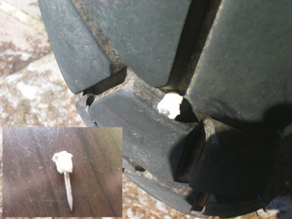

Hallo zusammen,
ich habe mir offensichtlich einen Pin eingefahren, in einem Stollen steckt ein Nagel unbekannter Größe und seit dem hält der Hinterreifen nur noch 0,9bar.
Habe das Rad nun ab und wollte damit zum Reifendienst.
Auskunft am Telefon - im Arsch, kannste nur wegschmeißen.
Hat jemand von euch Erfahrung, bezüglich Weiterfahren mit Reparatur- Spray oder sonstigem? Mir ist es eigentlich zu heikel - aber würde jemand so einen gebrauchten Reifen für kleines Geld kaufen? ...ist maximal 700km alt und aus diesem Jahr...
Bitte um Info.
Danke.

Hi
Kaufen würde ich ihn zwar nicht, aber an Deiner Stelle weiterfahren.
Tourance neu ~110EUR. Montage und flicken vielleicht 20 EUR. Rest somit 90 EUR. Was willst Du denn verlangen wenn "gebraucht mit Loch" und auch noch Porto dazu käme?
Deshalb: Selber flicken (lassen; Pit STOP) und selber abfahren.
Ich habe schon mit diversesten Methoden geflickte Reifen bis (fast) null Profil gefahren.
http://www.powerboxer.de/Reifen-reparieren.html
Und alles ohne jegliches schlechte Gewissen. Höchstens gegenüber AdventureQ der mir einen fast guten TKC80 schenkte weil er die gleichen Bedenken hatte wie Du.

Hallo Nasemann,
ich hatte vor 1 Woche das gleiche Problem...
Bei meiner letzten Ausfahrt (Tagestour 350 km durch Polen, Tschechien und Deutschland) hatte der Vorderreifen plötzlich einen Platten... ein Metallstück hat sich irgendwie zwischen den Stollen platziert :mad:
Ich hatte zum Glück eine Flasche Reifenpilot dabei.
Normalerweise würde ich Dir raten, den Reifen zum Fachmann Deines Vertrauens zu bringen und ihn dort reparieren zu lassen (auch wenn Du dies schon probiert hast; einfach mal rumtelefonieren).
Ich habe bisher 2x positive Erfahrungen mit einer solchen Reparatur gemacht - allerdings noch nicht mit einem Stollenreifen.
Beide Male konnte ich den (Strassen-) Reifen noch bis zum Profilende fahren.

fahre zwar keine 12er GS mit Schlauchlosreifen aber das Problem mit einem relativ neuen Reifen und einer Nagelschelle hatte ich schon.
Mir hat mein Reifenhändler (Vulkaniseur-Meister) das Loch fachgerecht ausgefräst, von innen mit einem vorgefertigten Pfropfen (den man nach außen durchzieht) anständig geflickt. Die Platte von dem Flicken war mehrere cm groß.
Diese Vorgehensweise ist mir auch vom Autoreifen her bekannt, wobei ich jetzt keine Zweifel hätte dies auch beim Moped zu nutzen (auch ohne Schlauch).
Muss aber dazu sagen, dass eine pauschale Aussage über die Machbarkeit am Telefon nicht möglich war, da es anscheinend wesentlich entscheidend ist wo das Loch bzw. der Nagel sitzt.
Ich musste meinen Reifen zur Ansicht zum Reifenhändler meines Vertrauens bringen.
Kosten waren 2008 ca. 15€ incl. Schlauch

Hi Dieter
Da wollte einer ein Kabel an Deiner Q festtackern :D. Das sieht ganz schwer nach "Nagelschelle" aus.
Den "Pfropfen" des Vulkaniseurs deines geringsten Misstrauens siehst Du im Link zu PB

Das letzte mal hatten wir da Thema hier
Nagel im (fast neuen) Reifen (TKC)
Da findest Du auch einige Meinungen.
Ich selbst fahre zur Zeit auch mit einem geflickten Reifen durch die Gegend.
Vollgas über die Autobahn würde ich damit auch nicht mehr fahren, aber bis 130km/h benimmt er sich vorbildlich.
Aber Autobahn fahre ich eh nur wenn es sein muß.
Ich fahre den Reifen runter.

Hatte auch schon einige Reifenschäden zu verbuchen, teils mit Schrauben und teils mit Nägeln und leider bin ich auch dieses Jahr net verschont geblieben!!!!
Bin der Meinung, je nach Verlust des Luftdrucks oder Beschädigung des Reifens, diesen weiter zu fahren.
So getan mit meiner alten GS, flux den Kopf des Nagels abgefahren und gut war, anschließend ab in die Alpen und wieder heim!!!!
Nägel verursachen in der Regel nur geringe Schäden an dem Reifen, hängt natürlich von der Größe ab, sollte kein Zimmermannsnagel sein, da ist zappenduster!!! So einen hatt ich auch schon!!!! Alle 20 Kilometer Luftdruck prüfen aber heim gekommen!!!!:rolleyes:
Dieses Jahr war es schlimmer, Schraube eingefangen, größere Schraube in das Loch gedreht und immernoch immenser Druckverlust.
Hab mir dann von einem Reifenhändler einen Pfropfen einkleben lassen, war net ganz dicht, hat aber bis heim gehalten, abgesehen von einigen Stops.
PS: Ich denke, muß wohl jeder für sich entscheiden, ob er so einen Reifen fährt oder net!!!

Frag mal nach ob Dir jemand nen Schlauch einzieht. Oder noch besser, schmeiss den Tourance runter und kauf DIr nen gescheiten Reifen:D.

Hi
Weil ich nicht alles immer wieder schreiben will habe ich den Link eingefügt.
Ausserdem machen sowohl ein Schlauch die Beschädigung nicht ungeschehen. Die Angst bleibt also erstmal die Gleiche (Reifenplatzer oder was weiss ich).
Die Struktur des Reifens muss in beiden Fällen sich selber halten. Deshalb darf man nur Löcher, aber keine Risse reparieren.
Wenn man diese Bedenken bewältigt hat geht's also nur noch um das Abdichten. Dabei hat ein Schlauch deutliche Nachteile (link)

Hallo Leute,
ich hab bei BMW zugeschaut wie man den Reifen flicken kann, das Flickzeug ist echt genial und kein Problem sogar am Straßenrand.
So einen Reifen würde ich auch weiter fahren.
Wenn allerdings eine Schraube ab M4-M5 drin steckt würd ich das lassen und nur provisorisch flicken, nach eigenen Erfahrungen mit solchen Schrauben ist der Reifen dann hinüber.

Bring ihm doch zum Reifenfachmann, auch PKW-Reifen lassen sich u.U. flicken. Problem beim Möp ist die größere Bewegungsdynamik des Reifens, aber wenn der Flickmeister sagt, dass geht klar, würde ich dem vertrauen.
Ansonsten sind 110€ für den neuen Mantel besser als ein paar Wochen Gips.
Mir ist übrigens das gleiche passiert, allerdings bei der Dakar - da kam dann nur für 30€ ein neuer Schlauch rein, der Mantel war nur minimalst beschädigt (kleiner Nagel). :o
Ärgerlich isses immer. Frage mich auch, ob der Tourance da mangels Profiltiefe besonders anfällig ist, und ob ich nicht lieber ne Stolle von Heidenau oder so... :rolleyes:
