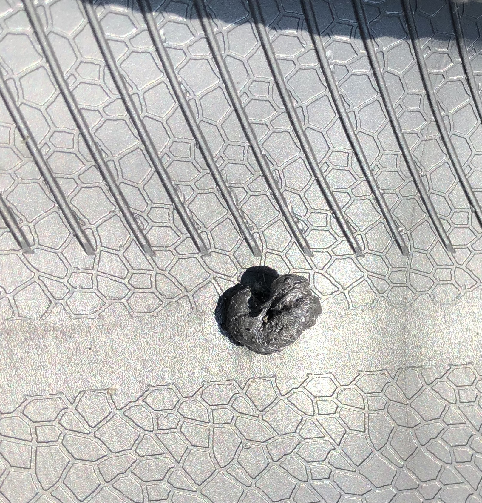

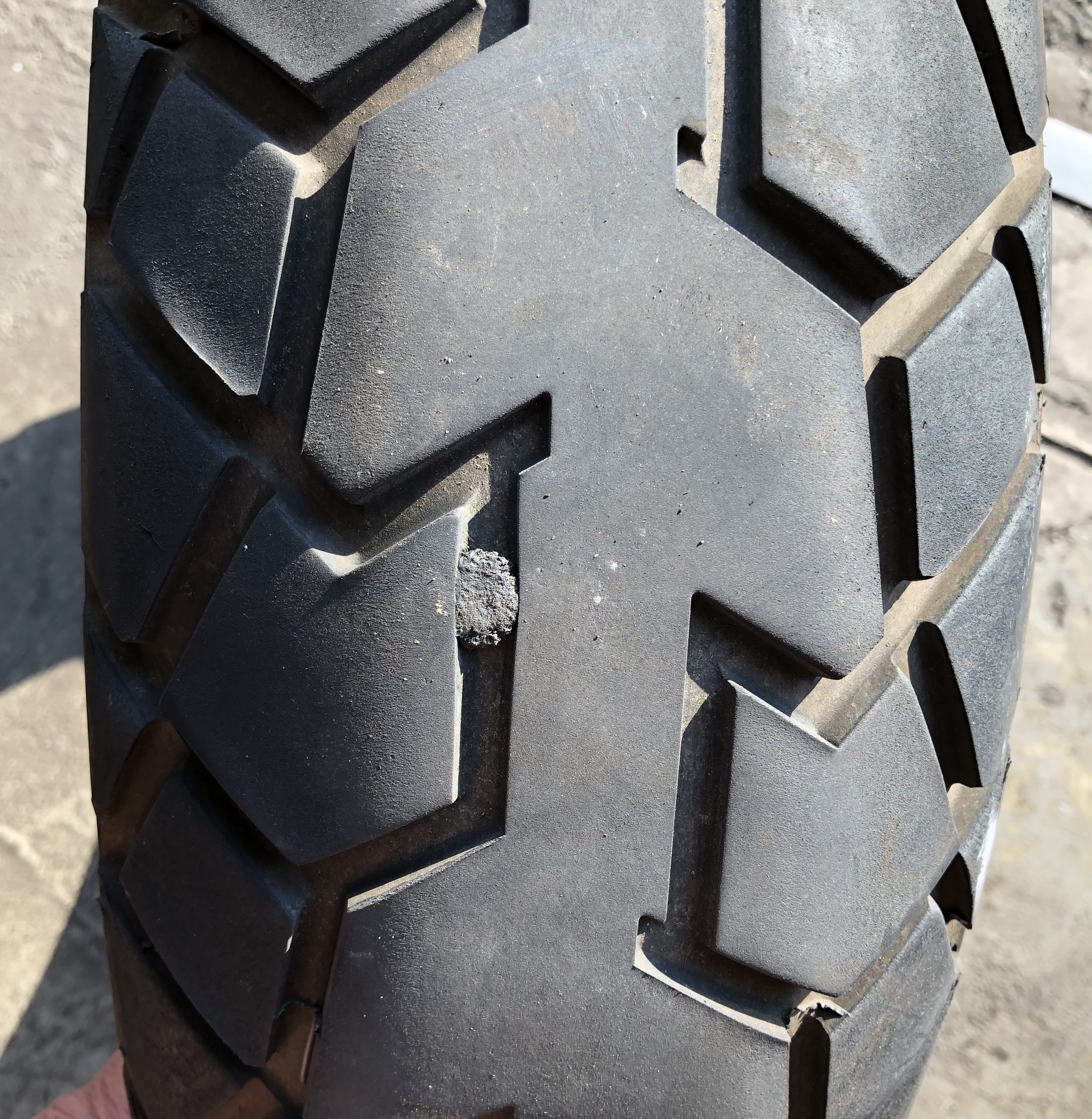

Vor einiger Zeit habe ich den hinteren Reifen meines Motorrades mit einem handelsĂŒblichen Flickzeug (extra fĂŒr MotorrĂ€der) geflickt.
Da in der nahen Zukunft keine lÀngeren Touren in Sicht waren, habe ich mich auf mein Experiment eingelassen und bin mit dem geflickten Reifen "einfach" weiter gefahren.
Insgesamt habe ich mit diesem Reifen 2700 km "geschafft"; allerdings, in jeder Sekunde immer mit Blick auf die Reifendruckkontrolle! In dieser Zeit hat der Reifen noch nicht einmal
0,1 bar an Druck verloren. Irgendwann fragte ich mich, wie sieht so ein Flicken eigentlich von innen aus? So, jetzt steht eine Alpentour an und ich habe den Reifen wechseln lassen und auch zwei Fotos gemacht.
Auf mich macht der Flicken einen ausgesprochen guten Eindruck! Ich könnte mir vorstellen, dass er noch einige Kilometer "dicht" gehalten hÀtte!? Wie unschwer zu erkennen, hÀtte der Pneu noch einige KMŽs geschafft...!
Wie ist eure Meinung? Welche Pro und Kontras fallen euch ein?
...bin gespannt!

PRO !
Das hÀlt besser als man denkt.
FĂŒr die Rennstrecke wĂŒrde ich das nicht nutzen, aber sonst kann man es nach meiner Meinung problemlos weiterfahren.

Interessante Infos. Mir wĂ€re aber der stĂ€ndige Blick auf die Reifendruckkontrolle Zuviel. Außerdem hĂ€tte ich immer einen Restzweifel ob die Lösung hĂ€lt und inwieweit der Reifen innen beschĂ€digt ist. FĂŒr unterwegs sicher eine gute Lösung um zum nĂ€chsten HĂ€ndler zu kommen aber dann wĂŒrde ich schleunigst wechseln. Das wĂ€re mir meine Sicherheit wert.

wurde hier schon mehrfach geschrieben, das geflickte Reifen bis zu Ende gefahren wurden. HÀngt auch von der Art des Schadens und der QualitÀt der Reperatur ab.
Das das nicht empfohlen wird hat mit haftungsrechtlichen GrĂŒnden zu tun..
