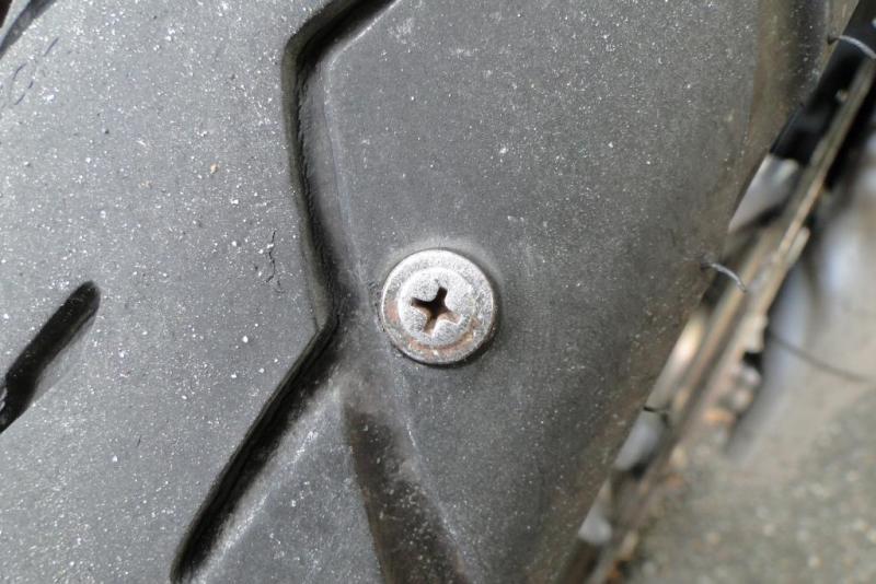

mein fast neuer Reifen (ca. 2000 km) hat sich auf der letzten Wüstentour einen Nagel eingefangen. Ich bin damit auch eine ganze Ecke gefahren denn der Reifen war jetzt erst, nachdem das Mopped 2 Wochen in der Garage stand, platt. Man sieht den Nagel recht schön, der Kopf ist fast abeschliffen vom fahren und soooo dick ist der Nagel auch nicht.
Da der Bezug von Reifen hier mal eben nicht so einfach ist (Lieferzeit 2 wochen + Luftfracht) hab ich überlegt ihn flicken zu lassen. BMW Dubai darf und kann es nicht - bleibt nur der indische Reifendealer des Vertrauens. Die flicken täglich tausende von Autoreifen, das hält ewig!
Ja ich weiss von den evtl. Gefahren, von einem komischen Gefühl beim fahren (hab aber RDC), Gesetze diesbzgl gibts hier eh nicht...
also = flicken oder nicht flicken - das ist hier die Frage!?

Flicken.
Das habe ich auch schon machen lassen und es hat einwandfrei gehalten. Das doofe Gefühl wird man allerdings nicht los. :rolleyes:

Der TKC ist eigentlich ein Reifen, der mit Schlauch gefahren wird. Bei der 12er ist er aber dank der besonderen Felge als Schlauchlosreifen fahrbar.
Lass doch einfach einen Schlauch einziehen und dem Reifen ists anschliessend sowas von egal, ob ein Nagel drin war.

Keine Fragen, FLICKEN! Diese Straßenflickbuden machen es gut, paß nur auf Deine Felge auf, die sind mehr auf LKWs ausgerichtet.
In Bolivien/Peru gibt es die wie Sand am Meer....:)

FLICKEN!
Habe ich im Urlaub auch machen lassen, hatte eine Schraube im Vorderreifen. Hat genau 2min gedauert. Am längsten hat das Rausziehen der Schraube gedauert. Reifen musste nicht demontiert werden. Hält!
Komisches Gefühl hatte ich nicht, wenn es knallen soll knallt es sowieso.

TKC ist ein Schlauchreifen, also Schlauch rein machen. Hasse keinen Schlauch??? Dann, wenn der Inder des Vertrauens flicken kann, dann lass ihn flicken, ist sowieso datt Beste:D:D

Der TKC ist bei der 1200 ein Reifen der ohne Schlauch gefahren wird. Interessant ist nicht das Profil sondern die Gestaltung am Hump.
Deswegen würde ich ihn flicken (lassen) wenn der Nagel in der Lauffläche steckt. Da hab' ich schon einen, mit dem beiliegenden Flickzeug "versorgten" TKC fast bis auf die Leinwand abgefahren. Ohne blödes Gefühl und ohne Problem!

Würde den Reifen flicken lassen, weiterfahren, glücklich sein.

!!! FLICKEN !!!
Die Jungs verstehen ihr Handwerk. Habe auch ne Zeitlang auf der arab. Halbinsel verbracht, wenn auch leider ohne Möpi. Die "Flicker" da waren mehr Bangladeshis aber sah alles gut aus.
In Tunesien hat das auch gefunzt. Da haben sie uns aber die Autoreifen geflickt (der MeFo-Stonemaster war nicht klein zu kriegen :o)

sieht aus wie altes rotes Kaugummi was da raus schaut...die haben den Reifen nicht mal von der Felge genommen aber ! die flicken auch die Reifen der Mopped-Pizza-Boten :-) alles wird gut und danke für die Zustimmung
Bau jetzt den Reifen ein und werde dann Do + Fr bei herrlichen 35 Grad fahren :D
