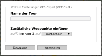

Ich muss jetzt hier auch mal fragen, nachdem ich das 390LM seit einigen Tagen mein eigen nenne.
Wie bekomme ich vorgefertigte Touren auf die SD Karte?? Es ist eine Karte mit 32 GB Speicher.
Ich habe eine Tour auf die Karte geschoben. Die Karte wird mir als Massenspeicher auf dem PC angezeigt.
Unter Apps sehe ich auch diese Route und kann sie laden.
Nun habe ich eine zweite Tour hinzugefügt, die auch von mir benannt wurde, auf dem Navi wird diese Tour nur als "Wpt. 1-39" angezeigt.
Was mache ich falsch??

Wäre die Frage, wie hast du die Tour (um)benannt? Nur den Dateinamen entsprechend geändert, oder mit einem Programm vor der Generierung der Routen-Datei?
Wenn nur der Dateiname entsprechend geändert wurde, so bringt das nichts, da der Zumo den Namen der Route aus den Informationen innerhalb der Datei her nimmt (es könnten ja mehrere Routen in einer Datei sein).

vielen Dank für deine Antwort.
Die itn Datei hatte den Namen "Thale - Wernigerode 206 Km". So habe ich sie in den Motoplaner eingelesen und nach gpx konvertiert.
Der Ausgabensname war für mich völlig undefiniert und ich habe die Datei dann im Ordner wieder wie o.g. umbenannt.
Das geht aber offenbar nicht so einfach.
Was müsste ich tun?
Ansich bin ich mit dem Gerät sehr zufrieden, aber die Sache mit der Routenplanung gestaltet sich wohl schwieriger, als mit TomTom.

Beim Abspeichern im Motoplaner sollte auch eine Anzeige mit dem Tour-Namen angezeigt werden - dort kann man einen sprechenden Namen eingeben, der dann auch im GPX-File für die Tour eingetragen wird. (siehe Anhang/Bild)
Falls hier bereits was drin steht, kann man das einfach überschreiben.

Bin mir nicht sicher ob ich das da schon geändert habe, aber ich werde es nochmal ausprobieren.
Danke für Deine Tipps!
