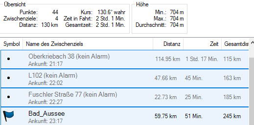

Was sich Basecamp da als 'Punkte' zusammenrechnet ist mir schleierhaft. Hier mal ein Screenshot. Ich habe 4 Zwischenziele in der Routenübersicht markiert und in der Übersicht oben macht Basecamp daraus 44 Punkte!?

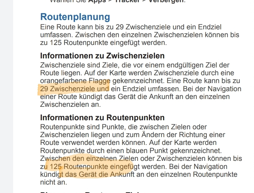

Das geheime Buch hilft.
Deine Route scheint jedoch tatsächlich zu lang zu sein. Es wäre sicher eine gute Idee, sie in Tagesetappen zu stückeln.
Gruß - Pendeline
Das Buch und die Limits bezüglich Zwischenzielen und Routenpunkten kenne ich. Ich war auch nicht über diese Grnezen gegangen. Hate bei der langen Route selbst abgezählt:
