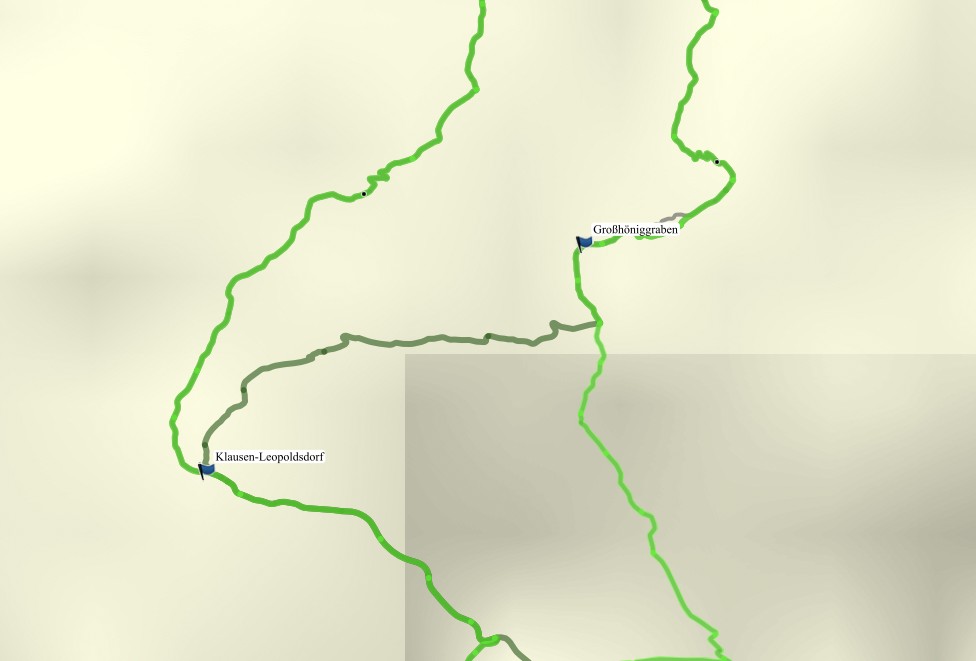

Hallo zusammen!
Ich habe nun schon das gefühlt 5. Nav6 (immer wieder diese ghostings) und bin mit den Dingern ganz gut vertraut. Was ich allerdings noch nie (vielleicht aus Ignoranz- oder Faulheitsgründen beim Lesen) geschafft habe ist, dass wenn ich eine Route auf BC geplant und auf mein Nav6 übertragen habe, dass ich keine Neuberechnung beim Import der Route(n) habe. Folgende Umgebung:

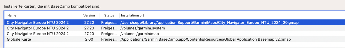

Mac mini M2 mit Garmin Bascecamp Version 4.8.11 (4.8.11). Die Karte "City Navigator Europe NTU 2024.20" Version 27.2 mittels Garmin Express installiert; freigeschaltet (Anzeige unter Mapinstall:

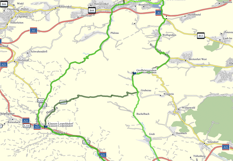

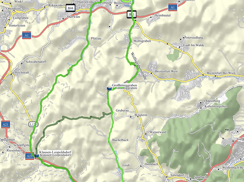

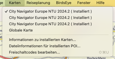

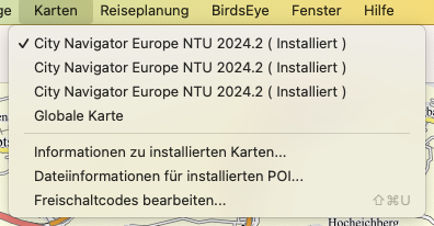

Wenn ich BC starte, sehe ich allerdings folgendes:

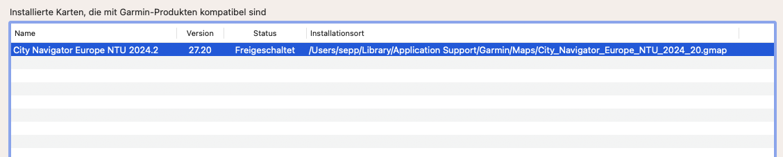

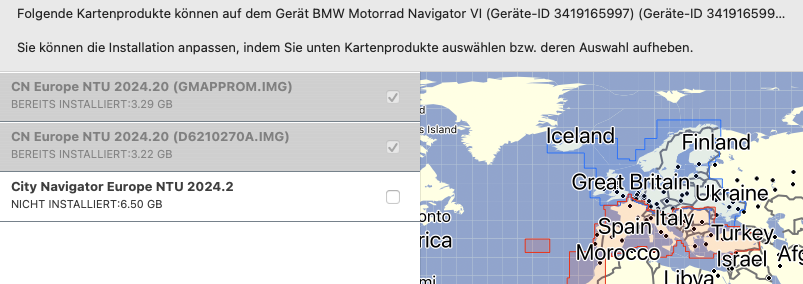

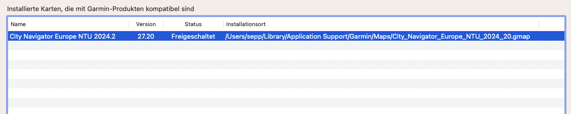

also 3 Mal diese Karte als "installiert". Unter den Informationen zu installierten Karten ist folgender Output;

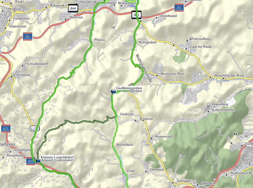

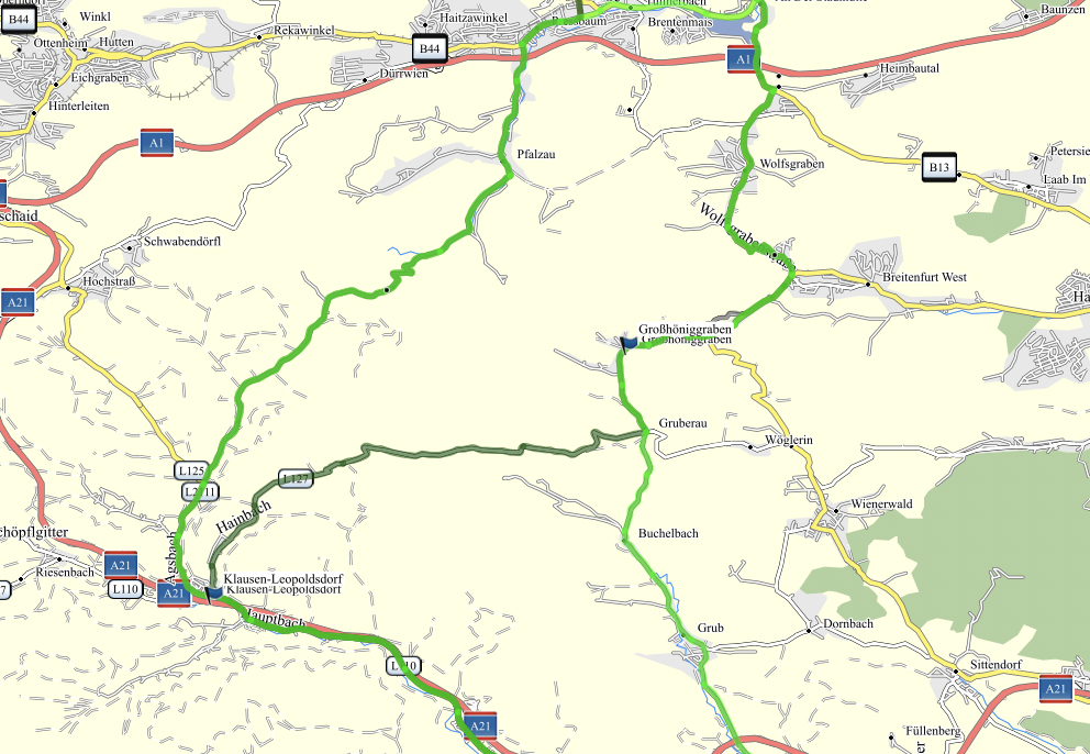

Die Bildschirmanzeige, bzw. das "Kartenmaterial" der 3 Karten ergibt je nach Auswahl unterschiedliche Bilder.

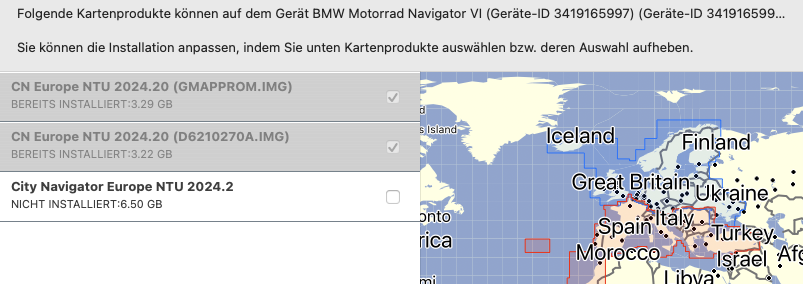

Am Nav6 ebenfalls die Version 2024.2
Wie gesagt, ich installiere IMMER mit Garmin Express in einem Go auf Nav6 UND MacMini (war seinerzeit unter Windoof genauso) und jedes Mal wenn ich eine Route übertragen habe und importiere, wird eine langwierige Berechnung am Nav6 durchgeführt. Nur so als zusätzliche Anmerkung: wieso "City Navigator Europe NTU 2024.2" mit 6,5GB NICHT installiert ist weiss ich nicht. Brauche ich das? Und wenn ja: warum wird das nicht automatisch installiert?
Ja, ich habe Neuberechnung auf "ein". Ich weiss, das ist ein "Religionskrieg" hier. ICH lade mir zusätzlich immer den aus der Route erzeugten Track ins Navi und zeige diesen auch an. Damit sehe ich wann und wo ich von der Planung (weil ich es eben so entschieden habe, oder die Straßenarbeiter, oder eben Petrus) abweiche.

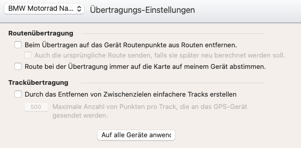

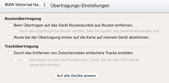

Die Profile sind am Mac und am Nav beide auf Motorrad, und das sind meine Übertragungseinstellungen:
Also, so denke ich, ist auf beiden Geräten die selbe Karte, das selbe Routing-Profil und die diente Route. Und dennoch rechnet sich das Nav6 zu Tode bei einem Import. Kann mir da bitte jemand weiterhelfen?

hi, die länger dauernde Neuberechnung auf dem Navi findet dann statt wenn die Karte auf dem Navi nicht die selbe Version hat (bei Dir nicht der Fall) und wenn die Route auf dem PC nicht mit der aktuellen Karte neu berechnet wurde.
Dies passiert dann, wenn man alte Routen einfach mit Basecamp aufs Navi schiebt ohne sie vorher nochmals neu berechnen zu lassen

Die Karten in BC und im Nav6 müssen gleich sein
Unter Windows BC kann man in den bc Optionen den Haken „Route beim übertragen anpassen „ rausnehmen und sollte man auch. Welche Übertragungsoptionen sind in deinem Basecamp aktiv?
Falls Du mich meinst ;):
Karten immer identisch, keine automatische Anpassung. Mit dem Drive5 meiner Frau habe ich das noch nicht probiert, mit den alten SP2820/BMW NavIII an MapSource kein Problem, da werden bei Neuberechnung die der Umleitung folgenden Wegpunkte der ursprünglichen Route in korrekter Reihenfolge verwendet, was beim XT nicht immer der Fall ist :(.

@Uli G. nein, ich habe auf die Eingangsfrage geantwortet. Der Haken bei den Übertragungseinstellungen beeinflusst die Neuberechnung beim Übertragen, auch bei Nutzen von gleichen Karten.
