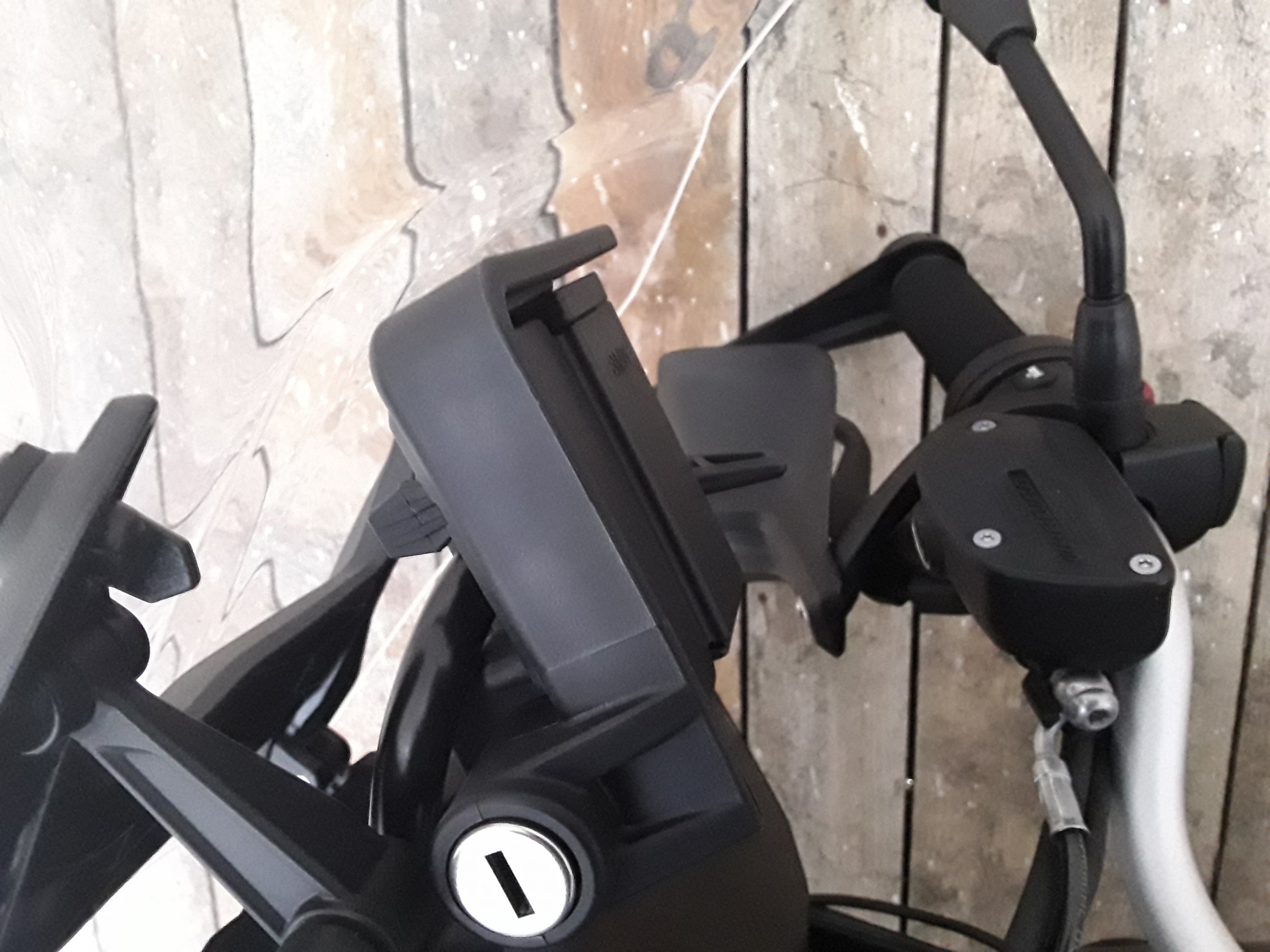

Anbei Fotos der jetzigen Situation

Halte doch mal dein Handy in die Aufnahme und schau, wie weit es nach rechts ragt. Wenn es dann bereits mit dem Verstellbügle in Berührung kommt, könnte es eng werden.
Dann könnte eine ca 10mm starke Kunststoffplatte helfen, die zwischen Navihalter und Befestigung am Bügel gesetzt wird. Natürlich müssen dann auch die 4 Schrauben ausgetauscht werden (da sonst zu kurz).

Hab das Handy mal reingehalten, wenn das Cradle nicht sonderlich aufträgt, Distanzplatte 😉

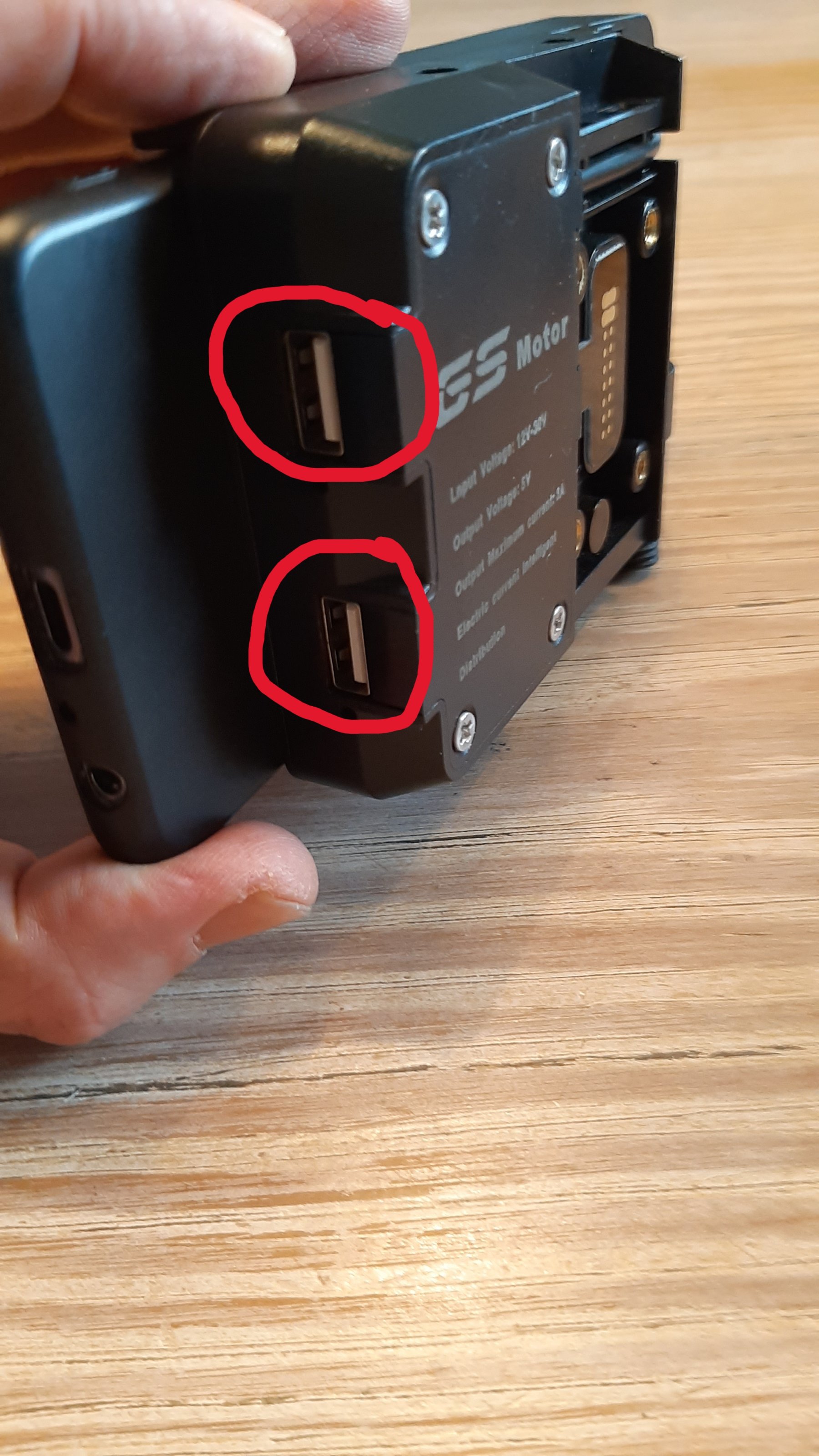

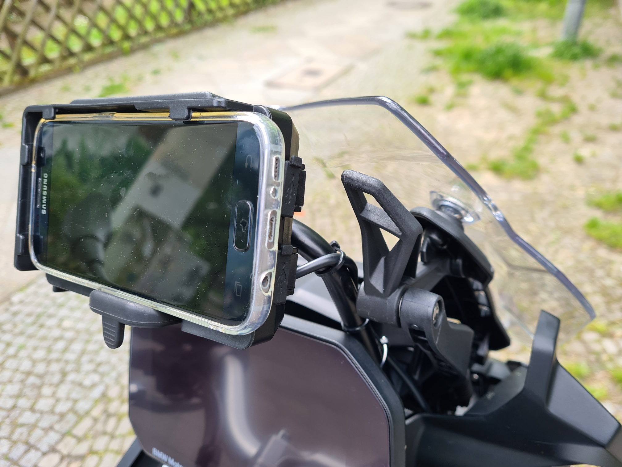

@Matze750 ich hab die Navihalterung auch mit dem Dresdner-Bügel nach oben verlegt und hab ein Cradle vom China-Mann.
Wenn Du möchtest, mach' ich gerne ein paar Bilder davon.

habe die Scheibenverstellung der Adventure und den Navihalter aus Dresden und das Cradle vom China-Mann.
Ich habe heute versucht die Navihalterung umzubauen. Funktioniert leider nicht, da das Cradle mit dem Verstellhebel kollidiert. Ich bin jetzt nach einer Lösung am suchen wie ich das ganze mit Abstandhalter
so ca. 1,5 bis 2 cm ab besten hin bekomme.
Gruß Harald

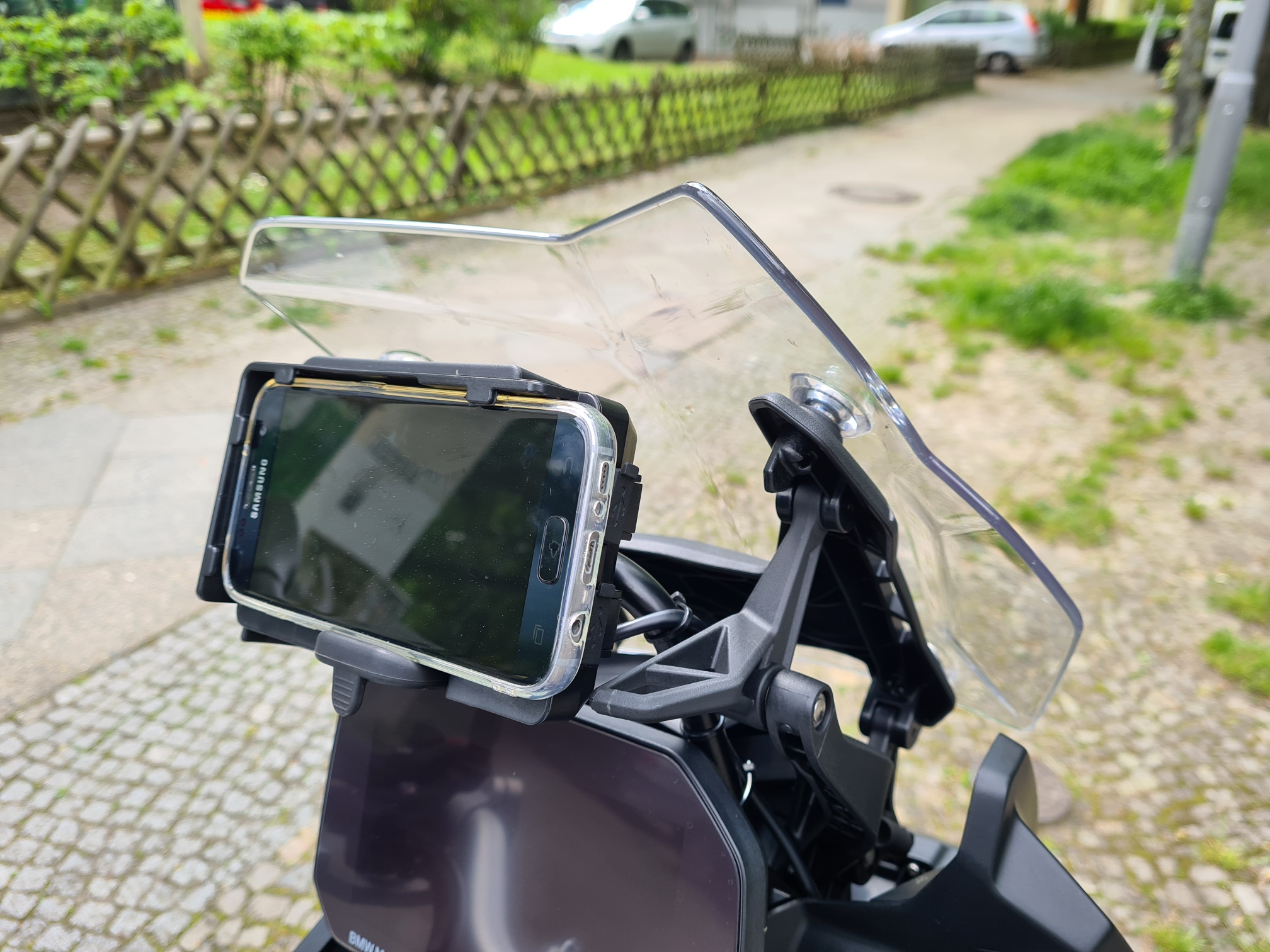

Das funktioniert bei der 850er völlig problemlos, vielleich kannst du es etwas zur Seite verschieben.

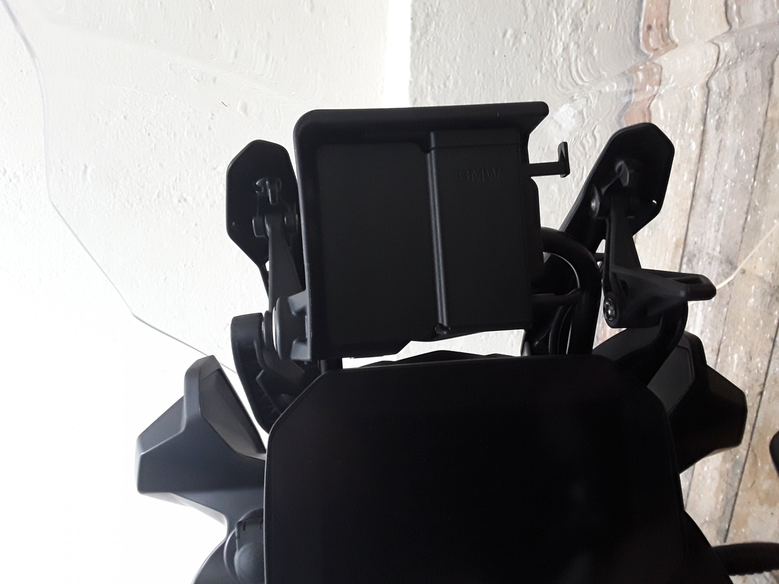

Also nochmal.....
wir sprechen hier vom Dresdner Bügel für die 750/850GS (und nicht für die 900XR).
Die original BMW-Navihalterung am Dresdner Bügel soweit möglich nach links montieren (hat Micha auch gemacht).
Der Verstellhebel kann dann am montierten Cradle vorbeifahren, man muss jedoch (falls mit USB Kabel geladen wird) den Stecker im Cradle ziehen. Das Handy brauch nicht abgenommen werden für den Vorgang. (siehe 1. Bild).
Zusatzinfo:

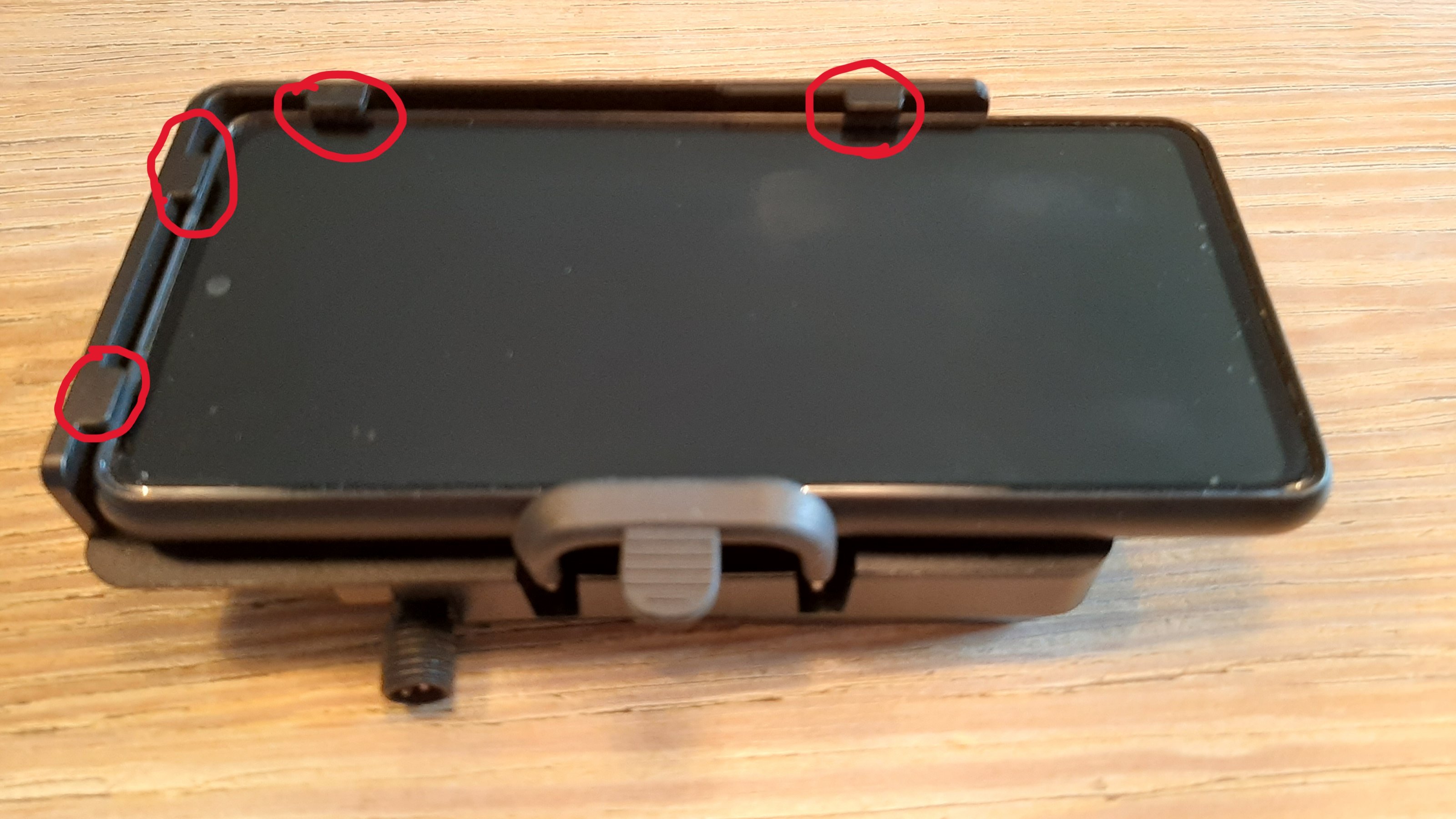

Das Cradle hat vier Höhenbegrenzer, bei 13mm ist Schluss (nächstes Bild).
Mein Handy ist ein Samsung A52 OHNE 5g, ich habe mir hierzu extra einen leichten Bumper besorgt.
Wenn das Handy breiter als 82mm ist, wird es bedenklich mit dem Einspannen des Handys, weil der Bügel unten wird von einer starken Feder zurückgezogen.
"Jugend forscht" möchte ich nicht betreiben, weil "Made in China" :lalala:

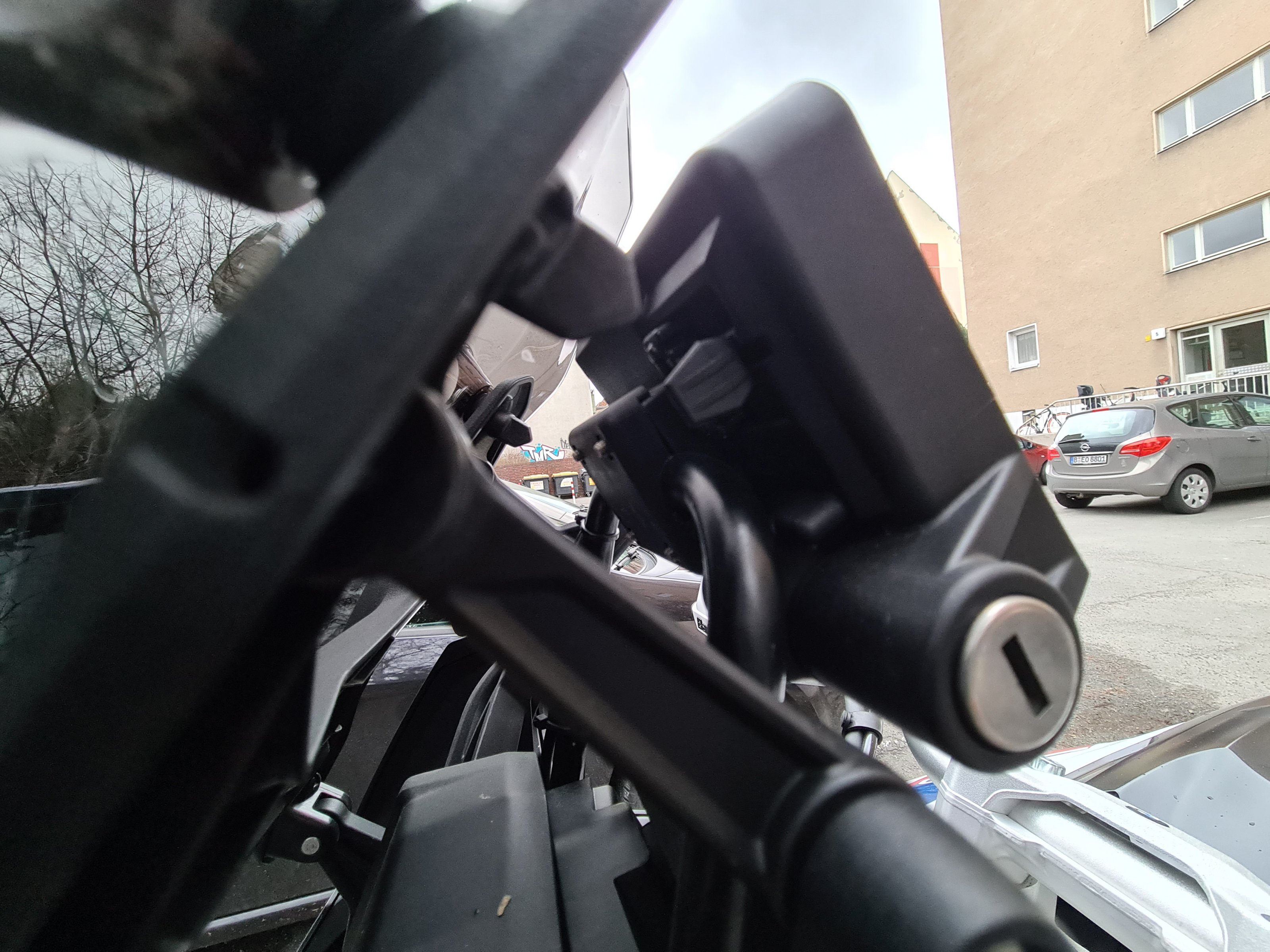

Der Dresdener von Michael steht viel näher zum TFT wie meiner.
Ich habe ca. 10-15 mm Abstand zum TFT. Vielleicht sind das die entscheidenen mm ?
@michael . Kannst du ach mal ein Foto von der Hinterseite machen ?
Gruß Harald
Mehr von hinten geht leider nicht.
Das ist jetzt ohne den Smartphonehalter, den habe ich nicht mehr.
Ich nutze jetzt den Navigator, das passt genauso.
Und es ist die große Tourenscheibe der Adv montiert.

Hallo, kurze Rückmeldung zum Thema:
Montiert ist:
  • TFT
  • die Adventure Scheibenverstellung
  • der Bügel aus Dresden (Montage übern TFT)
  • das connected Cradle
Fazit:
passt wie Arsch auf Eimer 😊. Zwar knapp am Verstellhebel der Scheibe, aber geht. Das Cradle trägt genau soviel in der Höhe/Stärke auf, dass die Verstellung der Scheibe nicht beeinträchtigt wird.
Ich danke euch für die vielen Fotos, Tipps usw.
