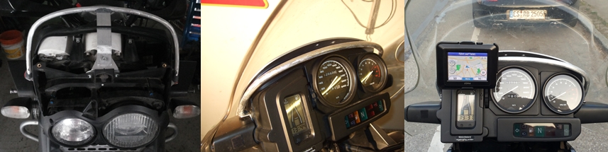

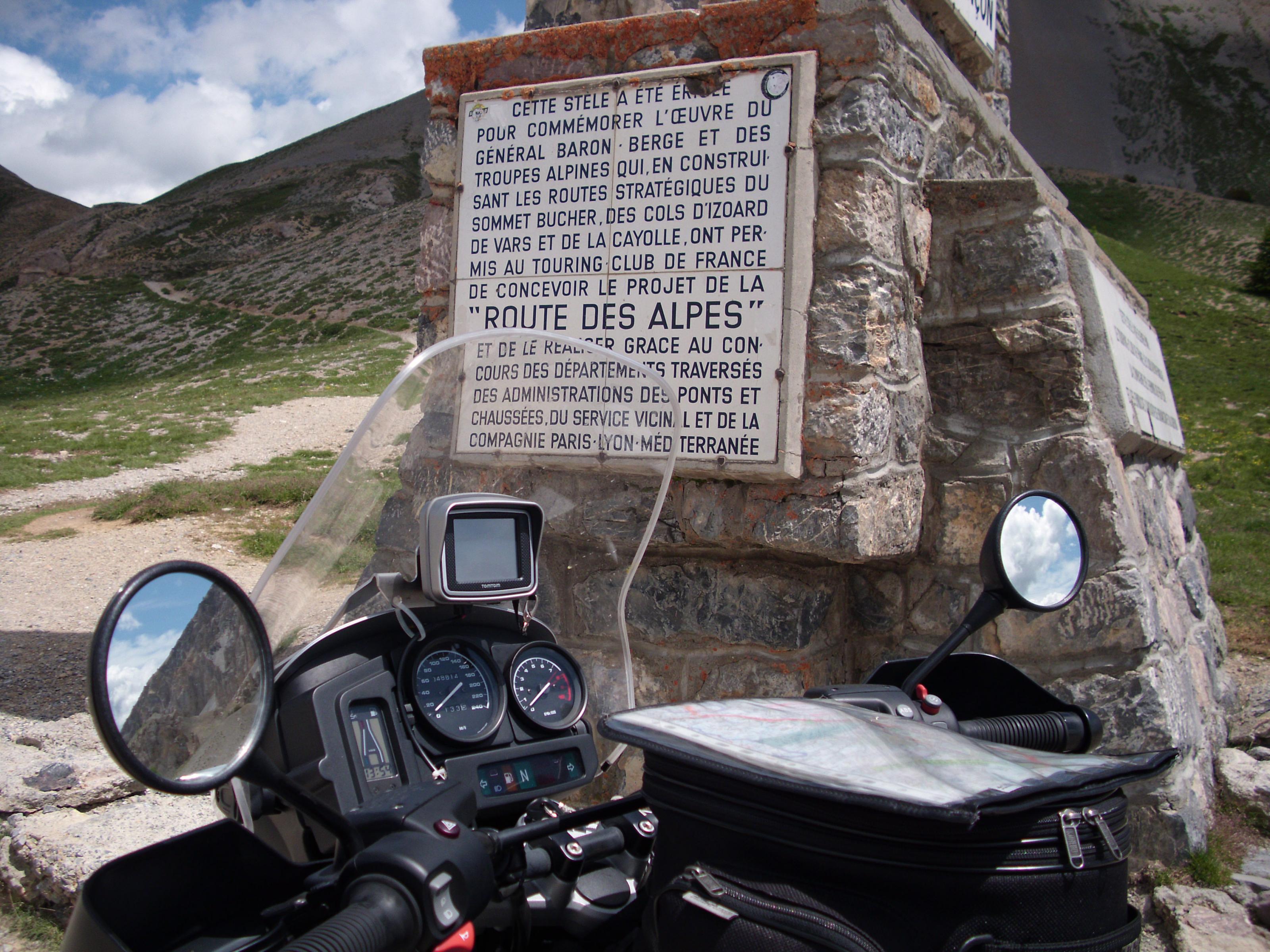

Hallo Hotzi,
vielleicht wäre der Navihalter von Navibiker Motorradzubehör - Halterungen für Navigationsgeräte: Startseite eine Lösung.
Hab das Teil an meiner 1150er seit 2008 montiert.
Ob das Navi V daran befestigt werden kann ist mir leider nicht bekannt,
ich hab "immer noch" mein TomTom Rider montiert :cool:
Also für meinen Teil, kann ich den Halter echt empfehlen. Ist recht einfach zu montieren, die Vibrationen halten sich wirklich in Grenzen und mit dem Tankrucksack ist´s kein Problem.
Gruß vom "Pistenelephant"
Micha
G-B
28.09.2006
1.701
Hi,
den hab ich auch.
Allerdings mit nem Zumo550
Hat für meinen Geschmack zwei Nachteile.
Bewegt sich bei unebenheiten doch sehr und Man kann das Windschild nicht mehr flach stellen.
Ersteres werde ich mit Gummiabstützung unter dem Bügel noch optimieren.
Zweites habe ich mit den Befestigungsadaptern für das Windschild (Wunderlich) gelöst
Riesen Vorteil: Da Navi ist weiter vorne und ich habs direkt im Blick und nicht so nah bei mir.

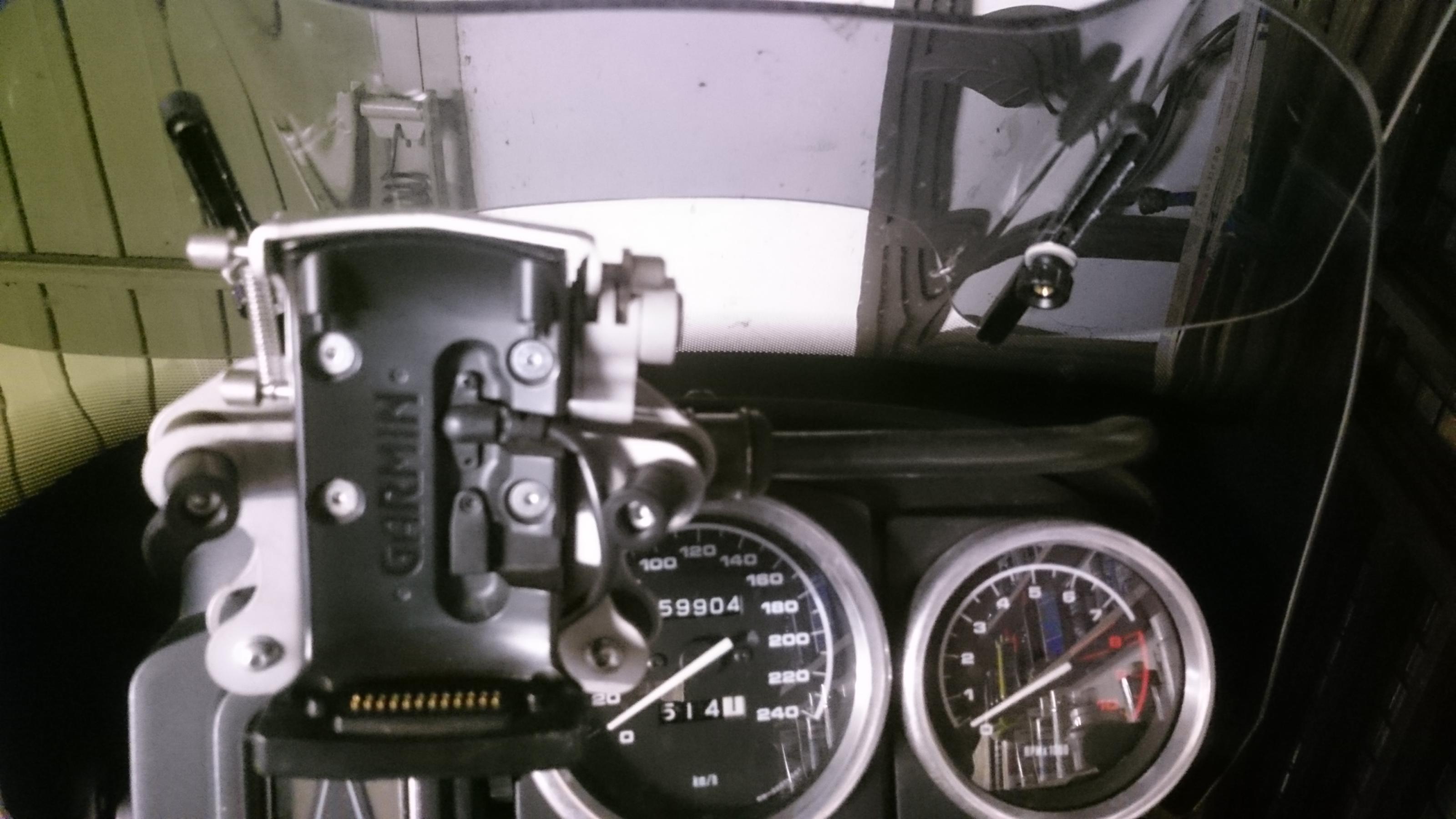

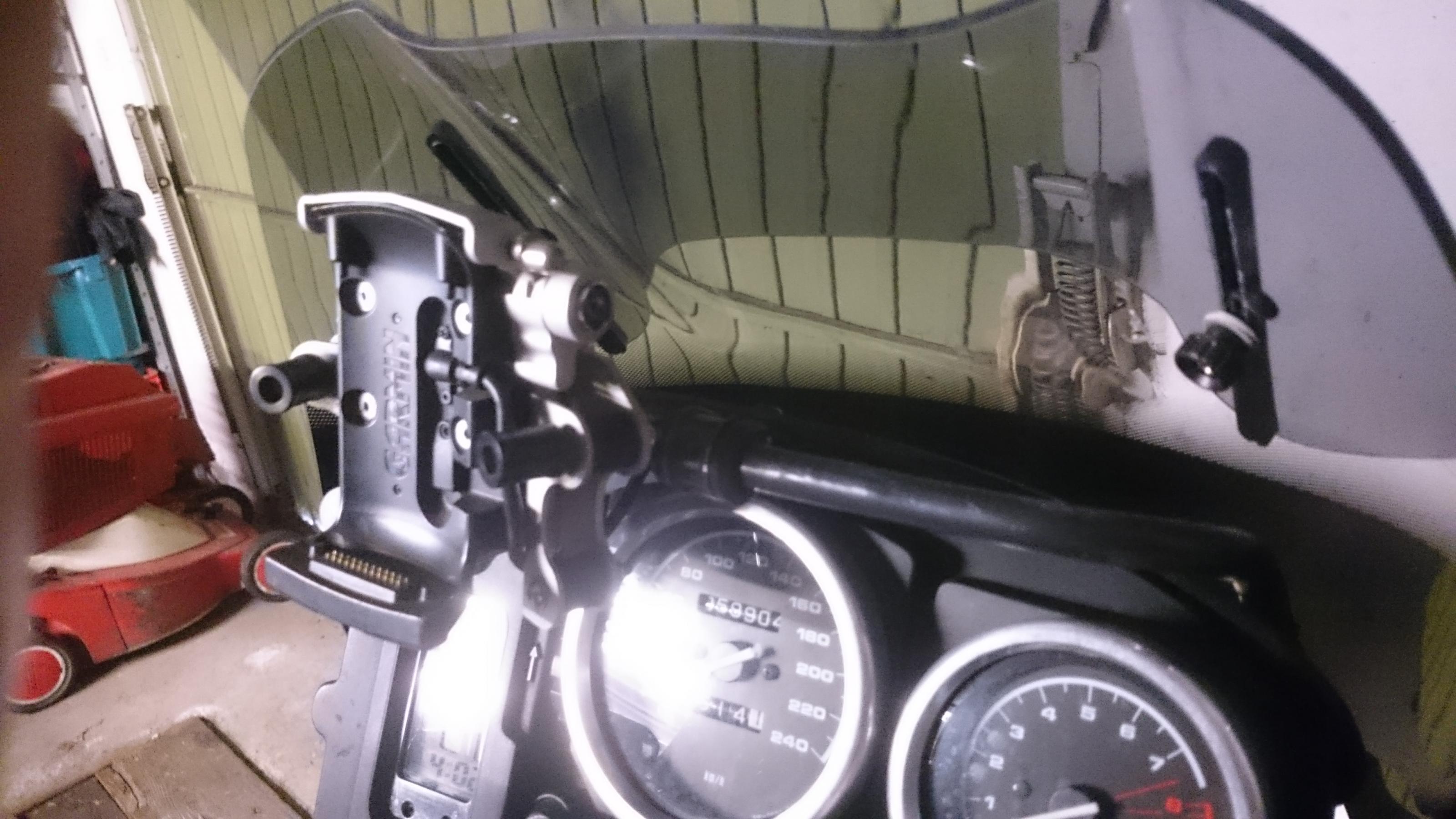

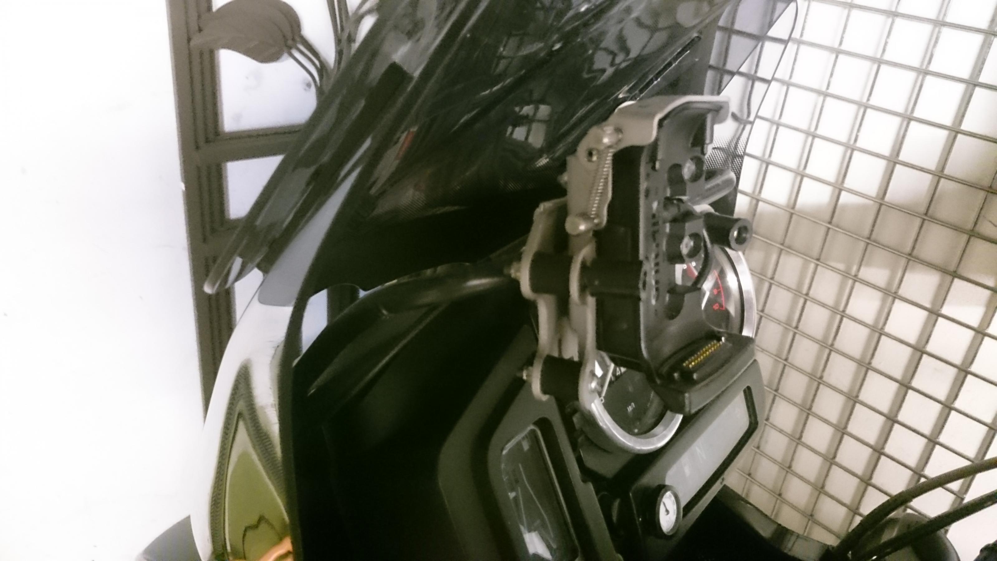

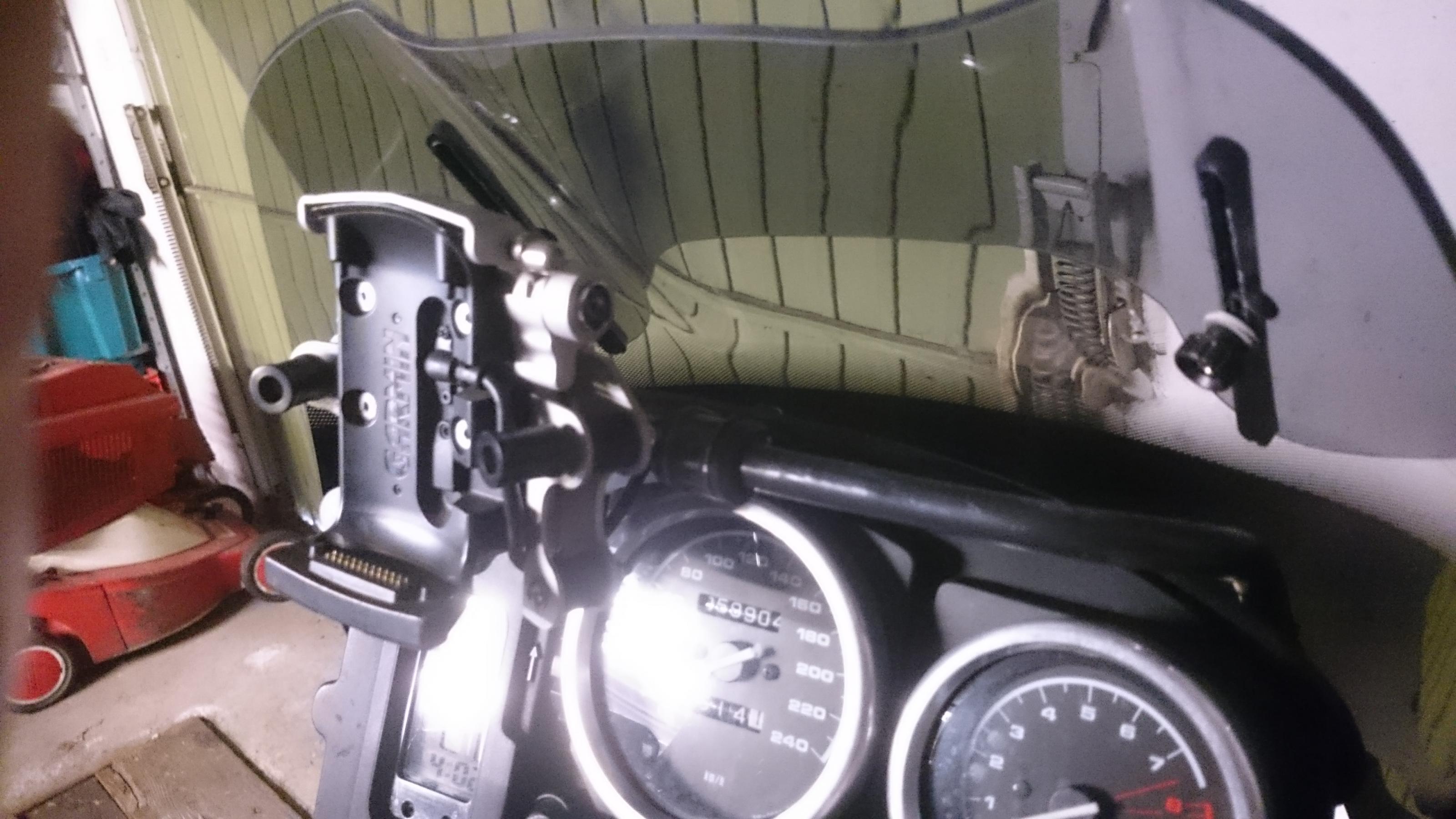

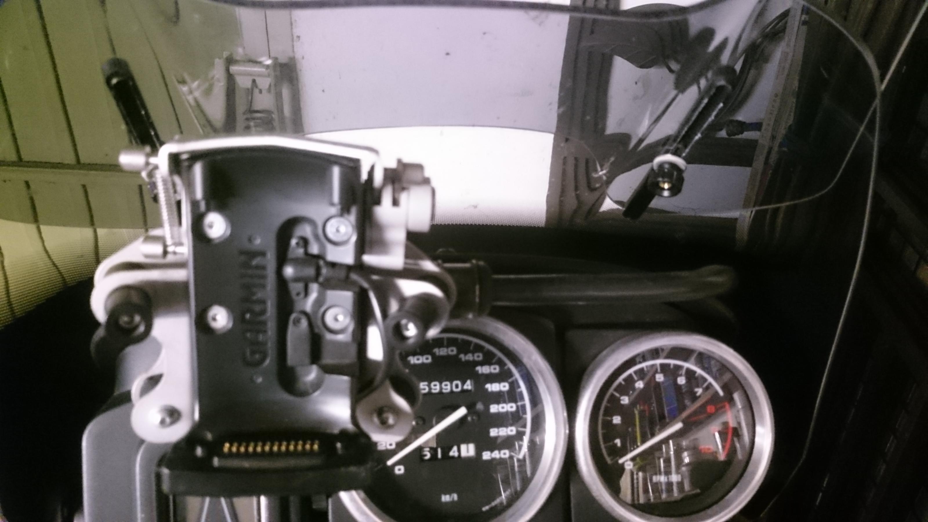

Hi Hotzi
bin grad beim Ölwechsel,
meine einfachste Lösung damals war,
VollAlu rund gebogen an die Befestigung der Cockbitverkleidung,
oben das es nicht vibriert eine alte Bremsschlauchbefestigung (gummigelagert)
das Zumo 550 in die nochmals gummigelagerte Touratech Halterung und fertig.
Gruß Oaf

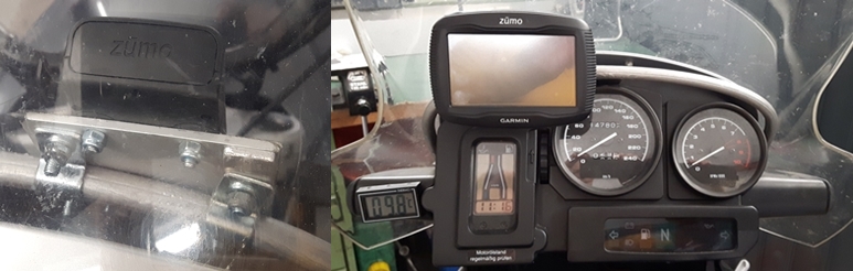

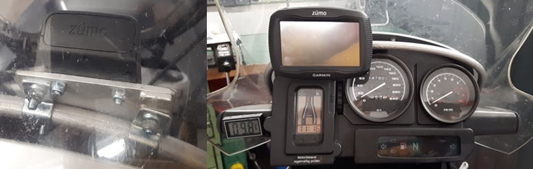

Hallo Hotzi,
du fragtest nach "gezauberter Halterung".
Anbei meine Bastellösung. Allerdings für ein Zumo und nicht mittig hoch platziert - weil "je Höher desdo Schwing".

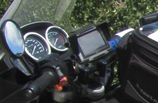

Habe das Zumo 660 mit der TT-Halterung und einer TT-Verlängerung an der linken Seite der Mittelstrebe montiert.
So habe ich Navi und alle anderen Instrumente samt der Uhr noch unbeschnitten im Blick und kann, wenn ich wollte sogar das Navi noch bedienen, ohne dabei meine Hände allzuweit vom Lenker zu nehmen.
Selbst der TR versperrt einem nicht die Sicht.

Servus Andy,
danke für deine Bilder und Mitteilung deiner Lösung.
Hast Du den Rundbügel an der Scheibenbefestigung montiert??
Andy-1150
Andy-1150
11.03.2012
103
70794 Filderstadt
R 1150 GS (R21)
Hallo Hotzi,
ja, rechts und links liegt der Bügel auf einem Winkelblech auf, welche die Scheibenverbindung zur Befestigung nutzen.
Zudem gibt es noch eine Mittelstrebe die weitgehend unsichtbar unter der Cockpitverkleidung verläuft.
War ne ganz schöne Bastelei :-)
