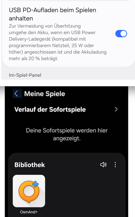

Der Trick warum Motorrad-Navis wie das DMD Norte erst bei 78 °C abschaltet ist,
der Akku wird nicht permanent geladen es wird über das 12 Volt Bordnetz versorgt.
Ab Samsung s22, s23, s24, s25 kann diese Option (Kostenlos) aktiviert werden:
mit einem kompatiblen PPS-Ladegerät,
der Akku muss mindestens 20 % Ladung haben
dann kann in den Einstellungen „USB-PD-Ladevorgang beim Gaming pausieren“ aktiviert werden.
In der App „Gaming Hub“ kann über „Spiele hinzufügen“ eine App hinzugefügt werden, (zmb. OsmAnd)
die dann als Spiel behandelt wird.
Der Game Booster schaltet sich dazu und das „USB-PD-Bypass-Laden“ wird für OsmAnd freigegeben.
