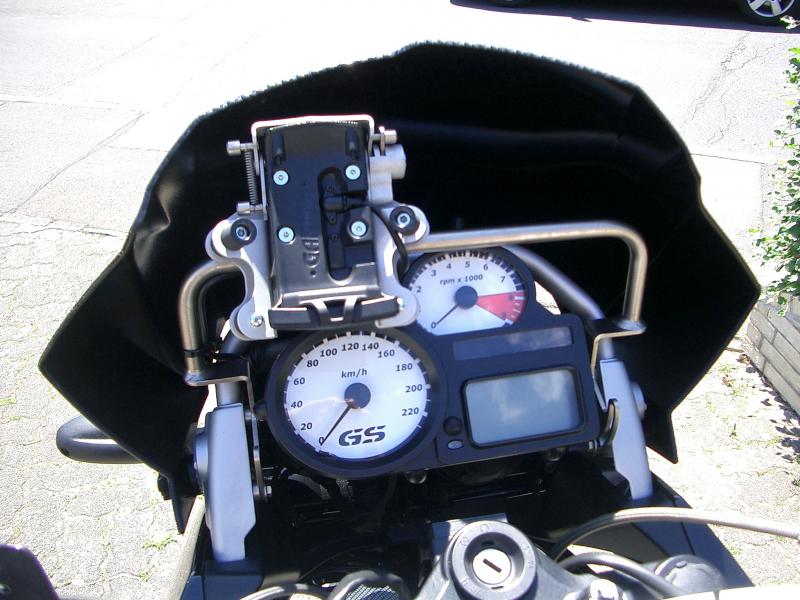

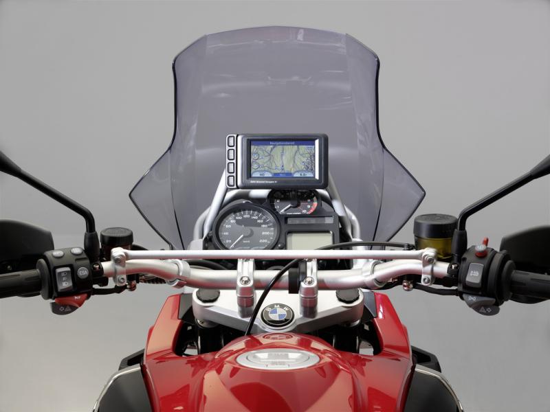

.....meinst du das ungefähr so:confused::):rolleyes:
Jou, ungefähr genau so ;-))
Das Bild ist gut, nur ist das gezeigte Navi "Querformat" das 69er ist dagegen ziemlich hochformatig. Das 60er ist ein wirklich sehrsehr vielfältig einsetzbares Navi, ich nutze es selbst mit Begeisterung, aber zum fest anbauen ans Moped ist es nicht ideal.

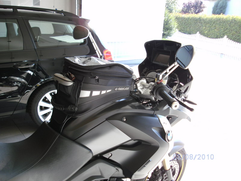

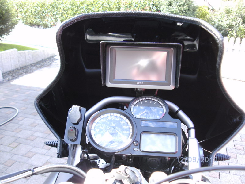

Hallo Christian, ist dieser hier ....
http://www.mv-motorrad.de/lshop,sho...,1154448926,303609,,Tshowrub--1154448926,.htm
musste mir eigentlich nur die vorhandenen Bohrungen etwas abändern, ist aber kein Problem da das Material komplett aus Alu ist, dann mit einem kurzen RamMount Arm lässt sich das Navi auch auf die entsprechende Position einstellen. Hält bei mir "so" schon viel Kilometer.

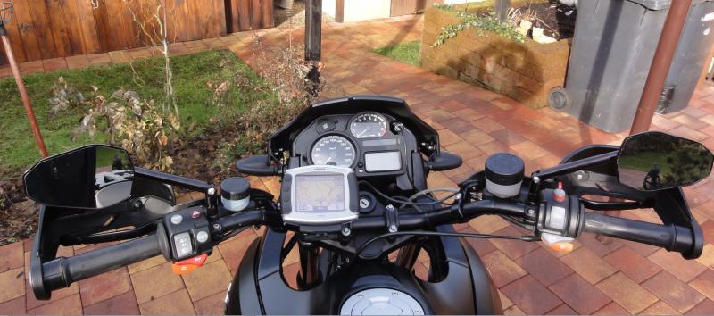

Auf meine R12GS habe ich es so gelöst :
Einer der 4 Bolzen der Lenkerklemmböcke ist ausgewechselt worden durch ein verlängerter Bolzen mit Ram-ball drauf.
So lässt sich der Zumo 660 jederzeit einfach (ab-)montieren. Das Navi steht nah am Körper, das vereinfacht Eingaben während der Fahrt. Der Blickwinckel auf's Armaturenbrett bleibt komplett frei. Und wenn der Zumo nicht benutzt wird gibt's auch kein hässlicher Navihalter im Blickfeld, man sieht nur den Ram-ball.
Probleme gibt es allerdings wenn ein hoher Tankbag montiert wird, dann muss der Zumo hoher stehen und ist der Blick auf die Unterseite der Armaturen getrübt.
