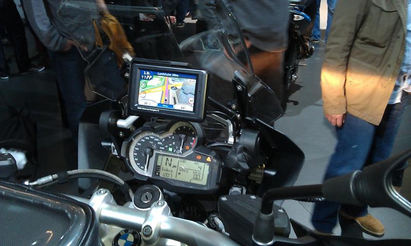

Hier mal ein paar Foto's vom Navi, Halterung...
Navivorbereitung beinhaltet alle Verdrahtungen, Cradle, Haltebügel, Steuerung des Navi's über das Stellrädchen am linken Lenker (MC) und die Bordcomputer-SW....nur das Navi (BMW Navigator IV) selber ist nicht dabei .
Audio ist nur über BT vorgesehen...wenn das Navi im Cradle ist, da die Klinkensteckerbuchse durch das Cradle verdeckt ist. Eine separate Audio-Buchse welche über die Cradle Kontakte möglich wäre ist nicht vorgesehen; im Gegensatz zur jetzigen K1600 GT oder R 1200RT welche wahlweise Lautsprecher bzw, Klinkensteckerbuchse versorgen.
