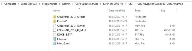

Hab mit der LC auch das Navi bekommen und mich das Wochenende damit rumgeschlagen. Wir sollten eine Sammelklage gegen Garmin einreichen :-)
DVD war bei mir dabei, allerdings mit bereits altem Kartenstand (2012). Bei der Installation wurde mir Mapsource und die 2012 Karten auf den PC gespielt (auf dem Gerät waren sie ja schon drauf). Für den Karten Update habe ich dann manuell GarminExpress installiert. Die 2013 Karten passen leider nicht komplett auf das Gerät (möchte sie eigentlich dort und nicht auf der SD haben), also habe ich nur Central Europe geladen. Auf dem PC hat er mir aber auch nichts installiert. Stunden später habe ich dann folgendes herausgefunden: im GarminExpress konnte ich unter Device->Reinstall unten links Computer auswählen. Jetzt habe ich den kompletten Kartensatz sowohl in MapSource als auch BaseCamp (plus Central Europe auf dem Gerät) :-)

PC oder Mac?
Wenn PC: hast Du den Folder: C:\ProgramData\Garmin\Core Update Service\MAP-EU-2013-40\IMG\City Navigator Europe NT 2013.40.gmap mit Daten (inkl. info.xml und info_v2.xml)?

PC oder Mac?
Ist ein Mac. Die .img Dateien sind ja auf dem Navi und im PC/Mac sollten .gmap Dateien sein. Bei der Installation aus dem Internet gehts aber immer nur direkt auf das Navi. Es gibt wohl keine Möglichkeit die Dateien zu konvertieren.
Aber mit der USB-Stick Methode komme ich ganz gut klar.
