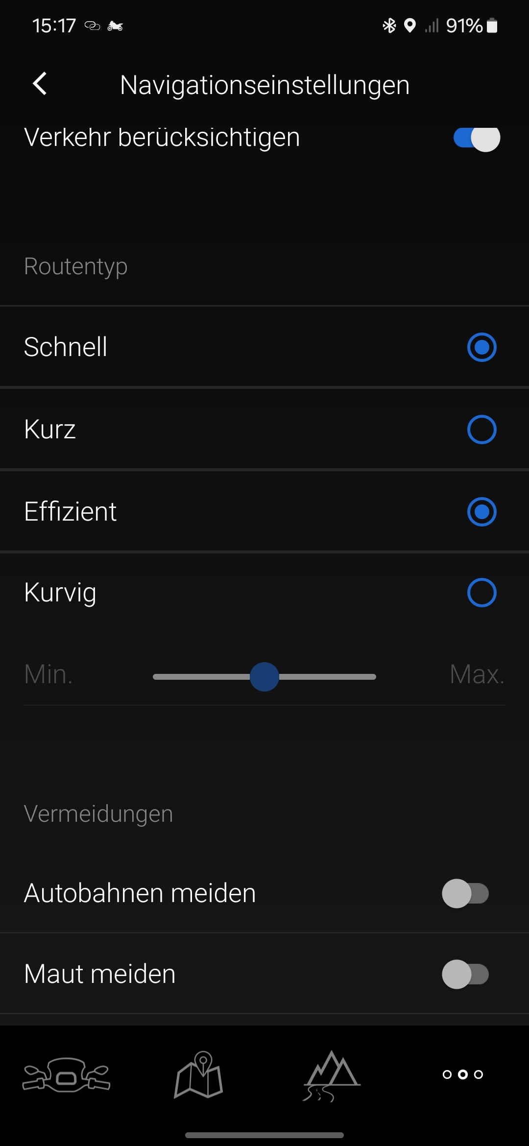

Ich glaube den Fehler gefunden zu haben....
In der BMW Connected App (Handy) war als Routenoption "Effizient" eingestellt.
Motorrad Zündung an und gewartet bis sich das Handy mit dem TFT gekoppelt hat.
Dann mal am Bike die Einstellungen zur Navigation überprüft, dort war als Navigationseinstellung jedoch "Schnell" eingestellt.
Das erklärt alles!!!!!!
Nun, ich war der Meinung dass das Motorrad bei gekoppelten Händy die Navigationseinstellungen
IMMER aus der Connected App übernimmt.
Dem ist anscheinend nicht so.
Da ich die Route am Bike über das Menürad - Navigation - Ziel aus den Favoriten gestartet habe, wurde die am Bike voreingestellte Navigationseinstellung "Schnell" genommen und nicht "Effizient" aus der BMW ConnectedApp.

Was ist bei dir „am Bike“ und was ist „in der Connected App“? Sind das unterschiedliche Geräte oder sprichst du vom Cradle-Modus und vom Porträt-Modus der Connected App?
Orlando123
Orlando123
19.03.2016
2.101
BMW F 900 GS Style Passion (2025er Modell) + BMW F 850 GS (Bike der besseren Hälfte)
Also, wie folgt:
In der Wohnung plane ich in der ConnectedApp (installiert am Handy) eine Route und lege mir Ziele und Startpunkte an, die ich in den Favoriten der ConnectedApp (Handy) speichere.
Dann baue ich mir eine Roue mit Startpunkt und Zielpunkt mit Vorgabe der Routenoptin "Effizient".
Gefällt mir das, lösche ich die Route vorerts mal, ich weiß ja wie die Route aussieht wenn ich z. B. "Effizient" berücksichtigt hab.
Alles am Handy in der Wohnung (ohne Verbindung zum Motorrad/TFT)
Ich gehe zum Motorrad, schalte mein Handy an und warte bis sich das Handy mit dem TFT gekoppelt hat.
Nun, durch drücken der Menütaste und drücken nach links oder rechts am Menürad gelange ich dann in das Untermenü "Navigation".
Hier wähle ich dann mit dem Menürad einen zuvor in der ConnectedApp (Handy) gespeicherten Favoriten als Zielpunkt.
Das kann ich ja nur machen. wenn das Handy mit dem TFT gekoppelt ist (eine Verbindung muß bestehen)!
Das TFT braucht ja das Handy mit der installierten ConnectedApp um sich dort aus den Favoriten einen gewümschten Zielpunkt zu holen.
Zu diesem Zeitpunkt bin bzw. war ich der Meinung gewesen, dass das "Bike" bzw. TFT auch die Voreinstellung "Effizient" aus der ConnectedApp (App auf dem Handy) zwingend berücksichtigt.
Das TFT hat sich ja auch den gewählten Favoriten aus den Favoriten der ConnectedApp genommen, von daher......
Das ist der Fehler, am Bike bzw. TFT waren aus der Vergangenheit die Voreinstellung "Schnell" in der Navigation eingestellt.
Und die und nur die wird bei der dann gestarteten Navigation (über das Menürad/TFT) berücksichtigt und nicht das, was ich zuvor am Handy in der ConnectedApp dauerhaft eingestellt hab, hier "Effizient"
Ein Cradle hab ich auch, aber z. Zt. nicht im Einsatz.
Dafür setze ich meinen Navigator VI in die Navigationsvornereitung ein.
Also "am Bike" bedeutet bei mir, Menütaste und Menürad, TFTund KEIN Cradle
Und "in der Connected App" bedeutet: Alles was ich in der installierten BMW ConnectedApp(Handy einstellen bzw. planen kann.
Jetzt besser zu verstehen?

Was hast u denn in der BMW-App (auf dem Handy) bei den Standards eingestellt, u. A. kann man dort die Routenoptionen festlegen und muß sie beim Planen in der App neu bestimmen. Ich speichere dann auch die "offline" geplante Route in der App und rufe sie nach dem Verbinden mit dem TFT neu auf ....dann klappt es bei meiner GS.
Ich habe in der BMW-App z. Zt. "Effizient" als Standard eingestellt.
Ich kann ja am Motorrad nur dann in das Untermenü "Navigation" wenn das Handy mit dem TFT gekoppelt ist.
Wenn ich gewußt hätte das die Standardeinstellung in der BMW-App nicht automatisch vom TFT übernommen wird, dann wäre es gar nicht zu dem Fehler gekommen.
D. H. es muß unbedingt geprüft werden das die Voreinstellung am TFT die gleiche ist wie in der BMW-App.
Das TFT übernimmt nicht die Einstellung aus der BMW-App und das hatte ich nicht auf dem Schirm.
Jetzt weiß ich das.....ich bin die Route wie in meinen Eröffnungsthema nochmals gefahren, diesmal jabe ich zuvor gecheckt das die Navigationseinstellung "Effizient" aus der BMW-App gleich ist wie in den Voreinstellungen Navigation/TFT.
Es hat alles so was von gut funktioniert.........das war das Problem....gelöst.

… noch eine Ergänzung: Ich gehe davon aus, dass Du Android nutzt, da man dort erst LOS betätigen kann wenn eine Verbindung zum Motorrad besteht und das dein Problem ist.
Es scheint auch so zu sein, dass die App die Routing-Voreinstellungen ignoriert und die Basiseinstellungen nutzt und du dann vor jeder Fahrt nochmal bevor du auf LOS drückst das Routing für die aktuelle Route prüfen bzw. anpassen musst (also das tun musst was @TTTom oben schon beschrieben hat).
Das TFT hat mit der Navigation nichts zu tun, sondern bekommt nur Daten von der App und zeigt diese an.
