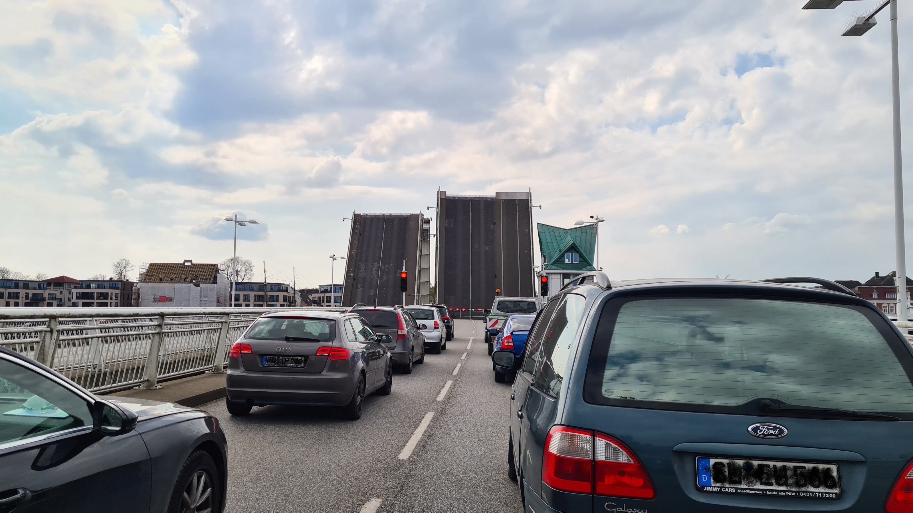

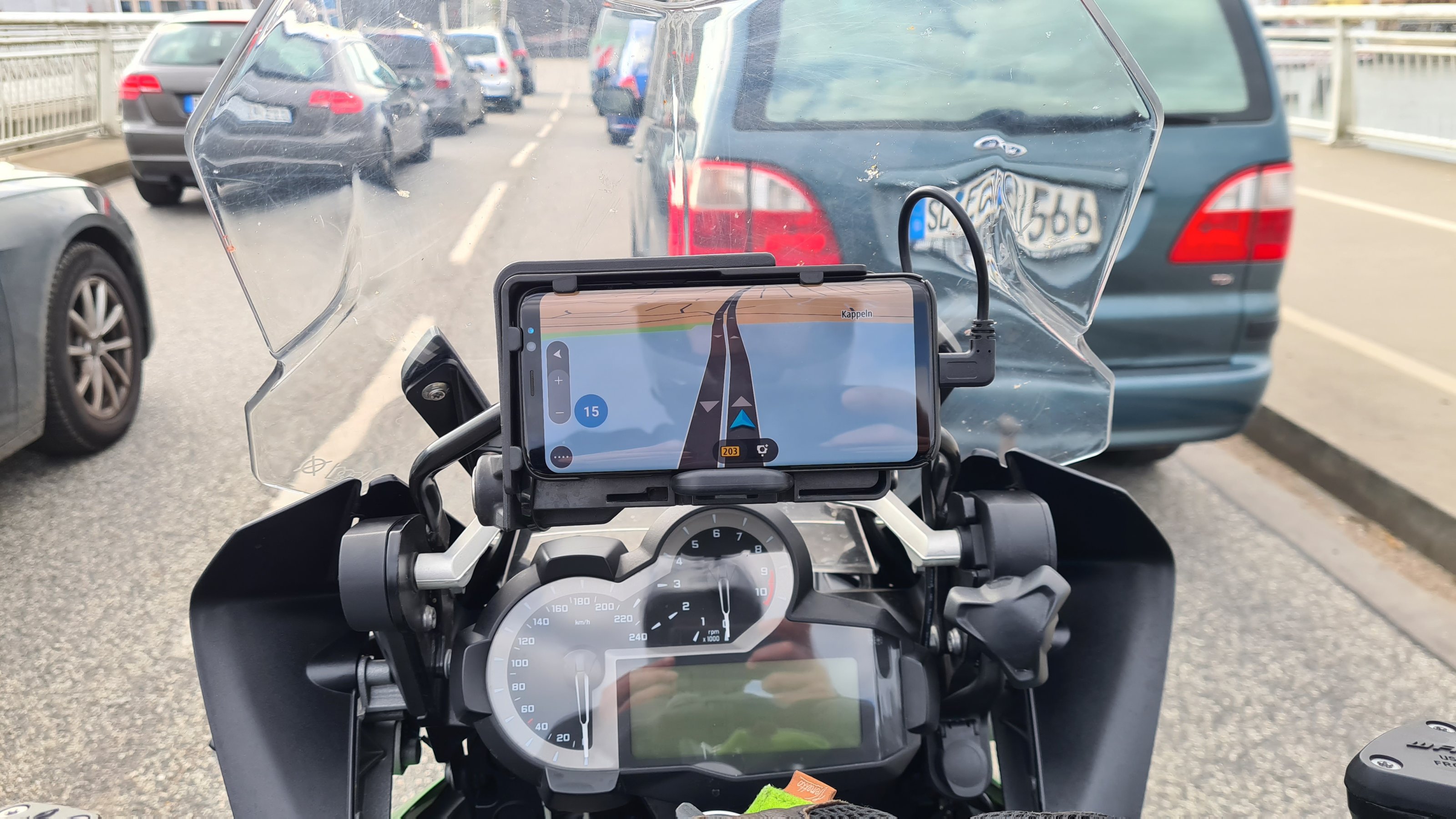

wasserdichten galaxy s8
Habe ich in gleicherweise mit einer China-Handyhalterung verbaut. Läuft mit TomTom Mobile ausgezeichnet und bietet mit einer Aldi-Talk-Karte für 3,99€ pro Monat Verkehrsmeldungen in Echtzeit.
Das sieht dann so aus ...
Nutze ich so für Motorrad und Auto ausschließlich als Navi. Mein Haupt-Smartphone dient im Notfall als Backuplösung.

Aber der Verkehrsdienst scheint ja nur suboptimal zu funktionieren...du stehst trotzdem im Stau :bounce:

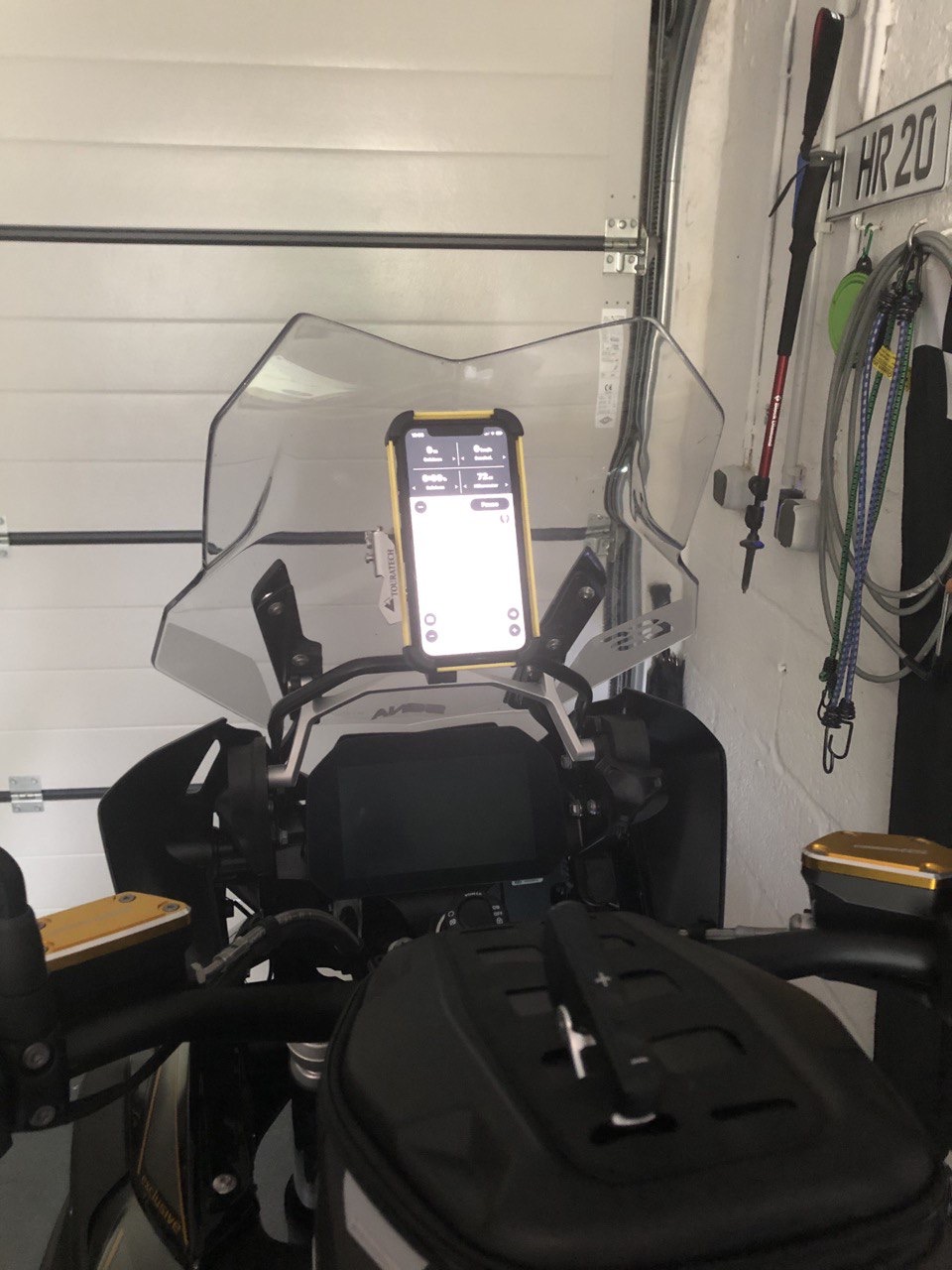

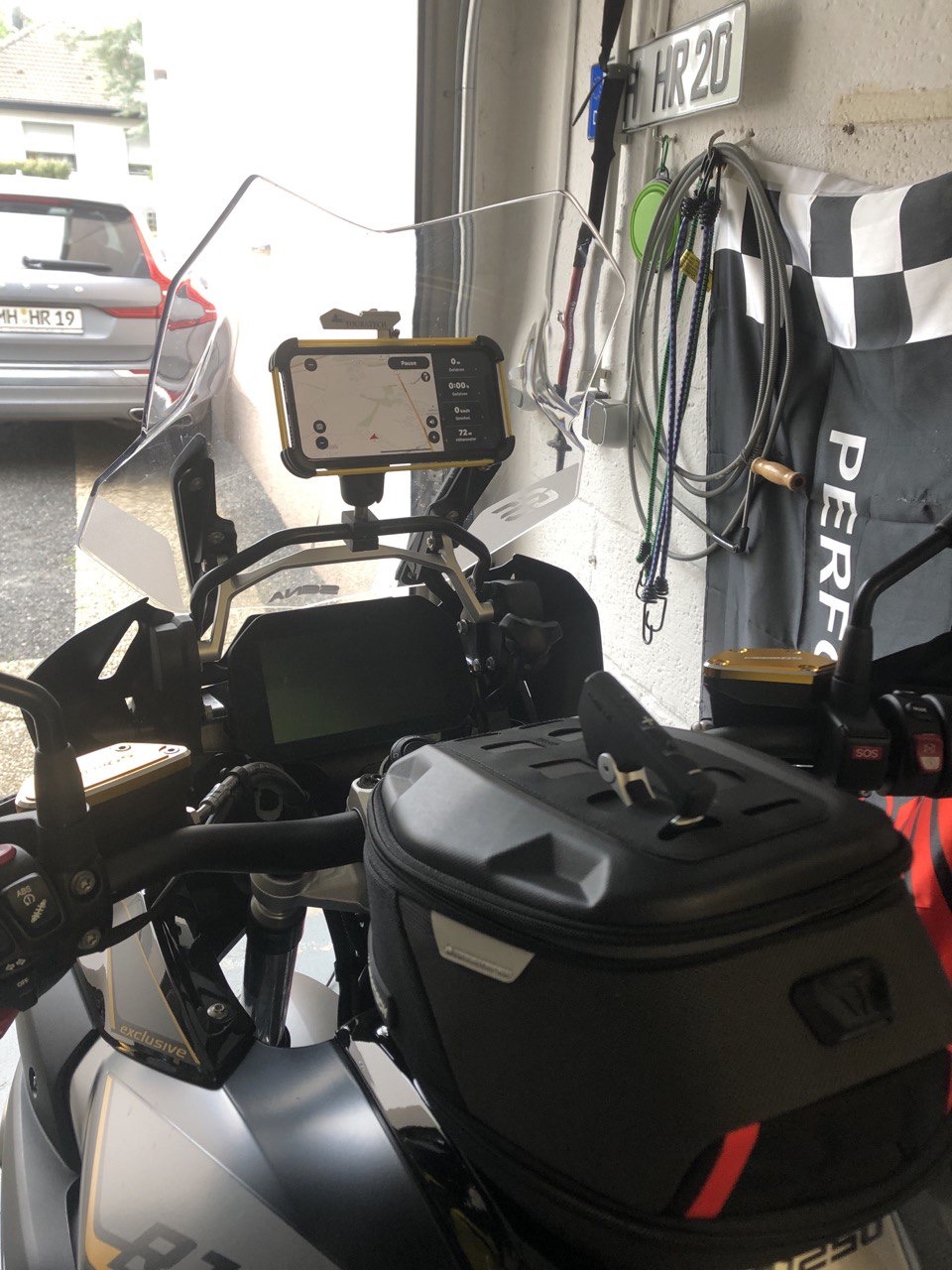

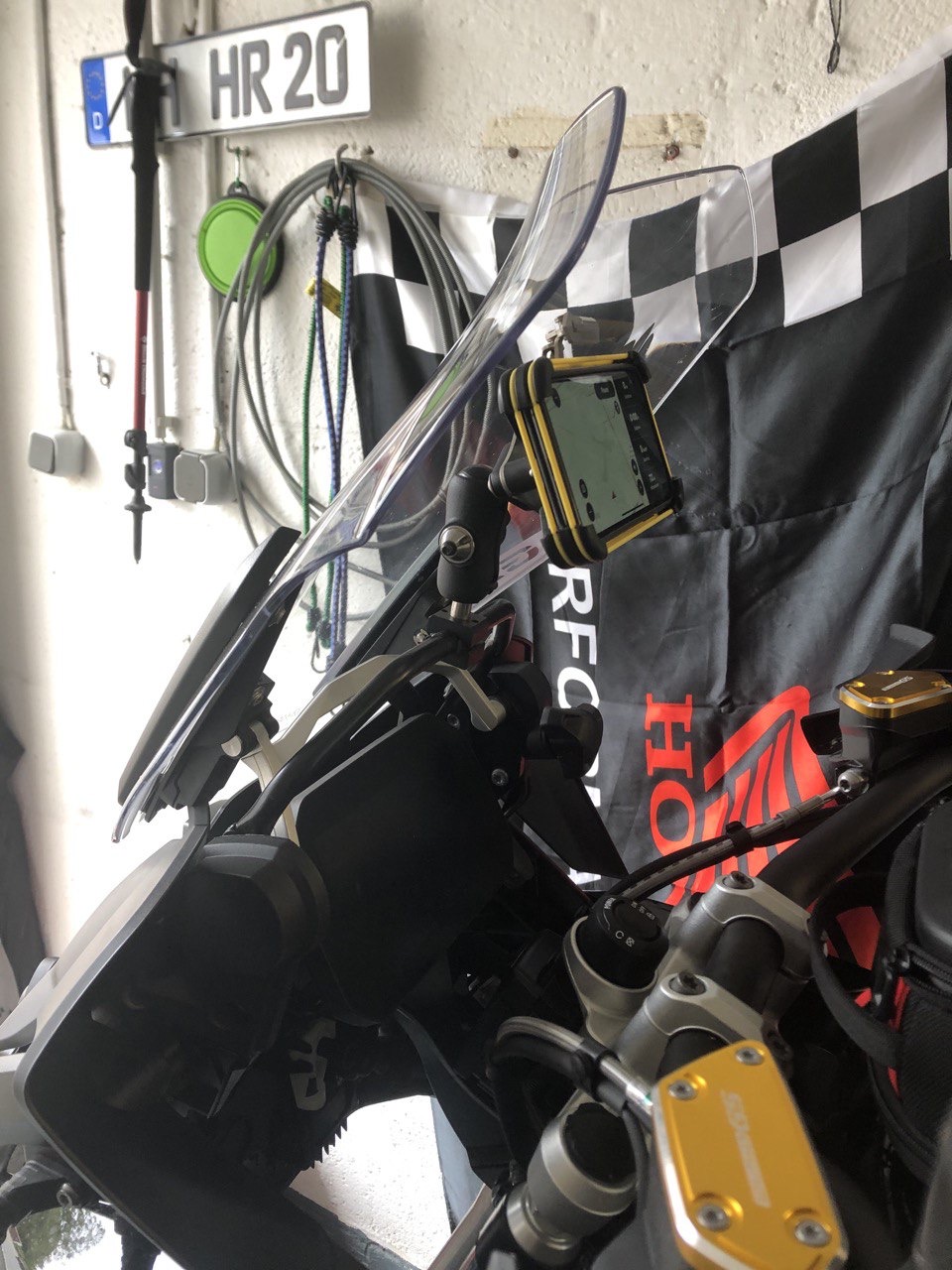

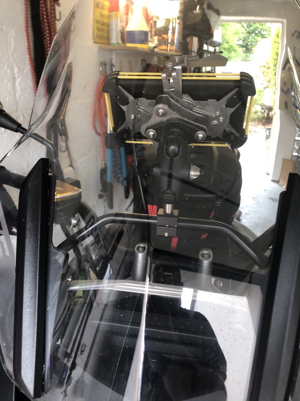

Ich denke, jeder sollte für seine Anforderungen die passende Lösung wählen. Ich fahre in der Regel nur max. Tagestouren. Vielleicht 1-3 Mal im jahr eine Mehrtagestour und davon 1 Mal max. 1 Woche. Da ich unterwegs irgendwie immer umplane, bin ich auf flexible Lösungen angewiesen. Ich habe eine unbegrenzte Datenflat, insofern ist mir der Datenverbrauch egal. Hauptsache, es läuft. Unterwegs an der Elektronik rumfummeln, nur weil mal wieder irgend eine Bluetooth-Verbindung oder Koppelung nicht funktioniert, ist so überflüssig wie nur was.
Es mag sein, dass ist in der kurzen Zeit mit dem N6 die Handhabung nicht richtig durchblickt habe und ich noch mehr Zeit hätte investieren müssen, um die Geräteeinstellungen und alle dazugehörigen Verbindungen zu optimieren. Aber mal ganz ehrlich, dazu hatte ich überhaupt keine Lust. Alleine der Gedanke, mich zukünftig mit diesem Gerät rumärgern zu müssen (ich sage nur Berechnungsgeschwindigkeit...), hat mich davon abgehalten.

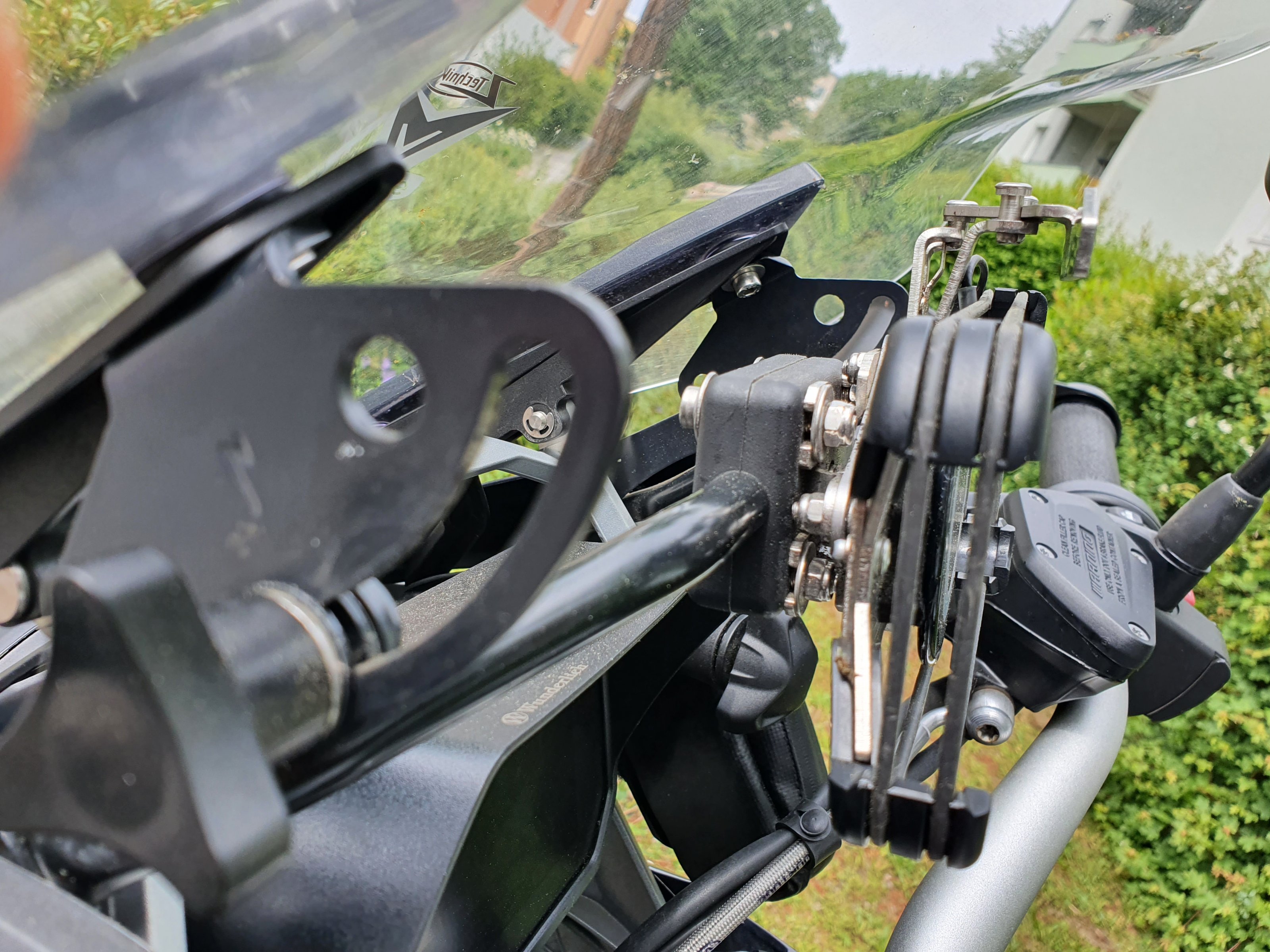

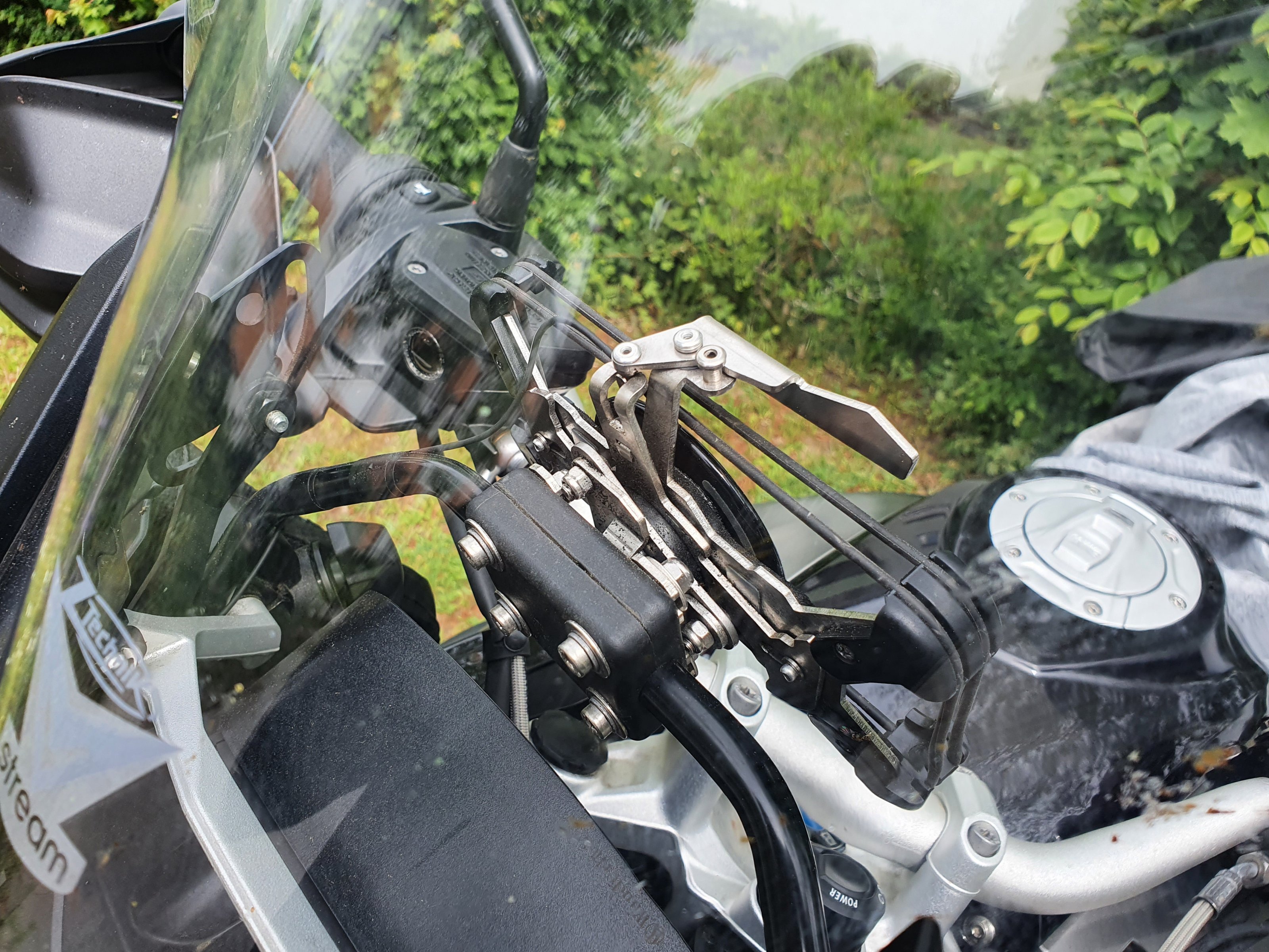

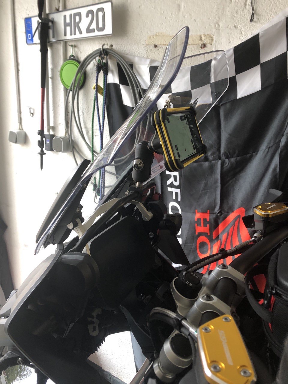

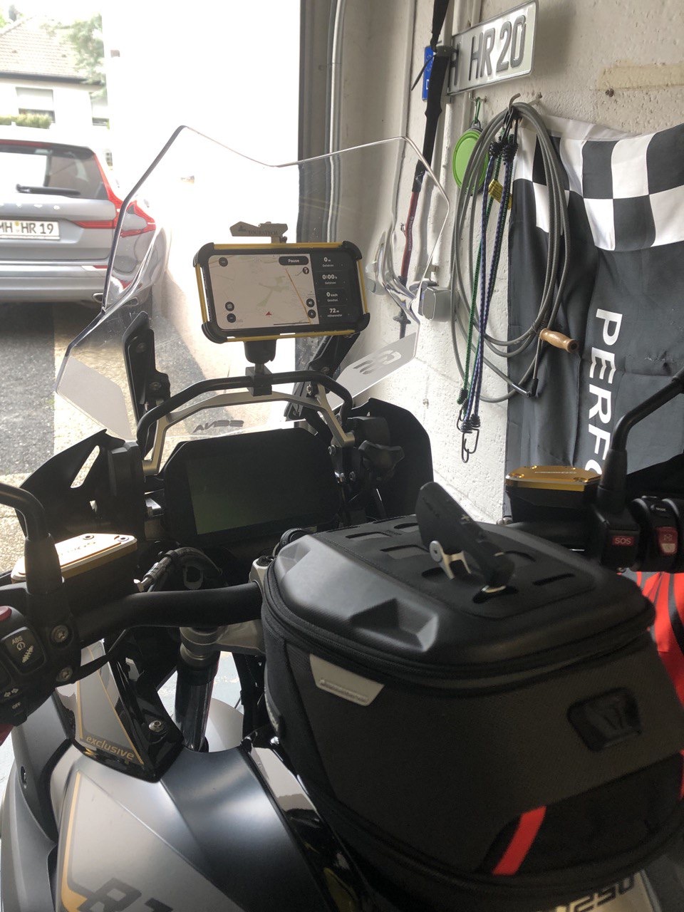

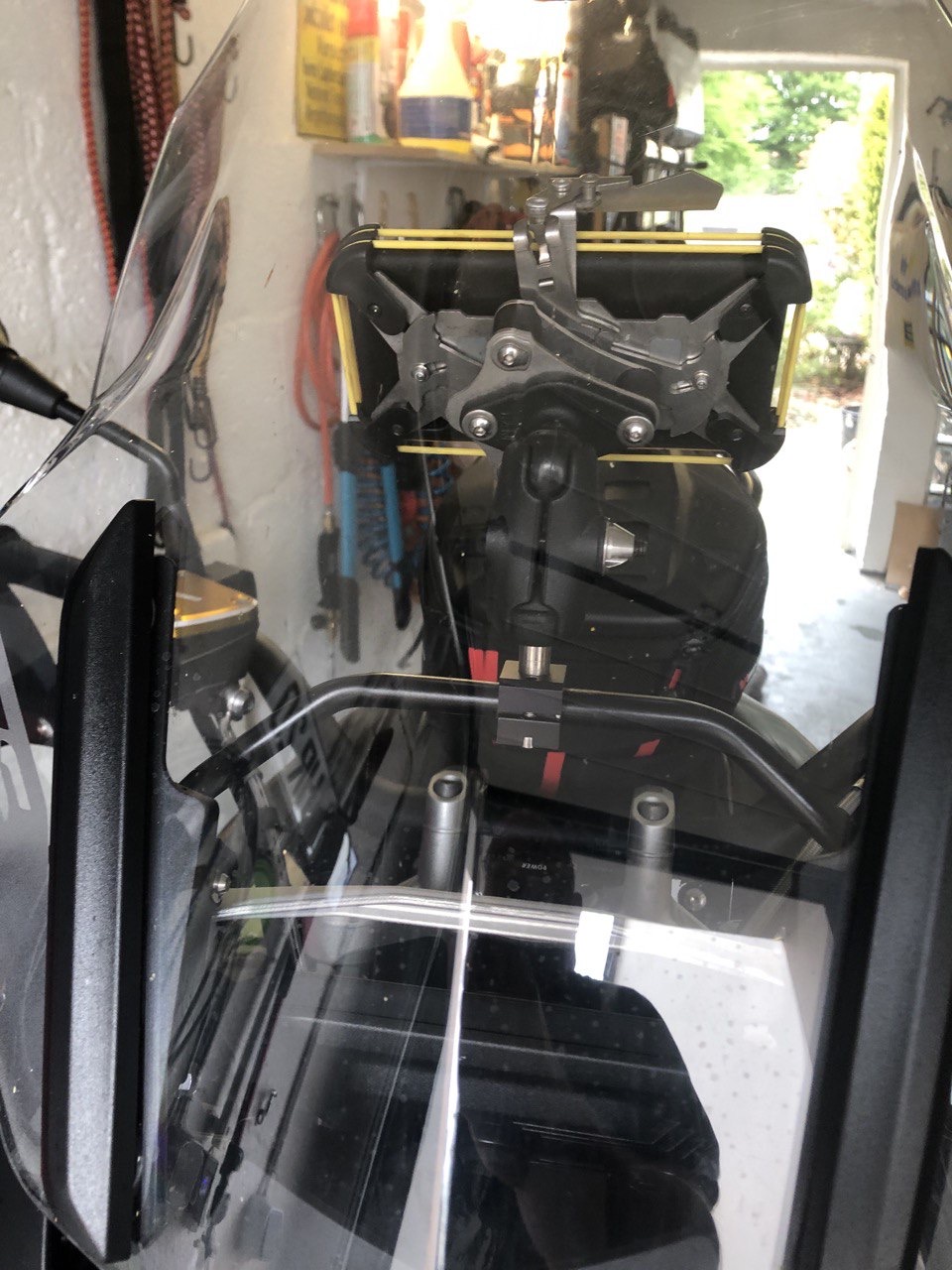

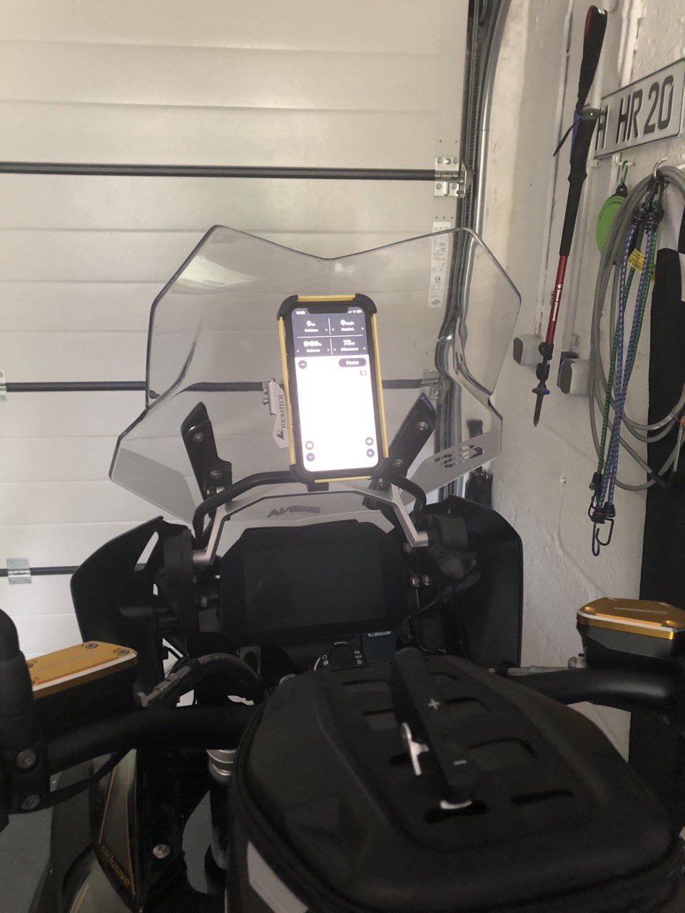

Ich habe soeben der/die/das Cradle abgebaut und mein iBracket angebaut. Das sieht im Moment so aus (so war es an der AT montiert und hat sich bewährt):
Das iBracket kann ich nach Lust und Laune horizontal oder vertikal drehen. Daran kommt noch ein QI-Pad zum induktiven Laden.

Kurz OT: Wo hast Du denn den neuen SW-Motech Tankrucksack der Pro Serie her, sind die schon lieferbar?

@muckefuck: Was ist denn das für eine RAM-Kugel, mit der du deinen Halter am Navibügel befestigt hast? Denn ich überlege genau so etwas auch für meine 1250er, weil ich diese BMW-Navi-Vorbereitung zu unpratkisch und zu klobig finde.
Die Pro-Serie ist für die GS lieferbar. Ich habe den City und das Daypack und bin super zufrieden. Die TRs passen beide astrein auf die GS und der Magnetmechanismus klappt 1a.
Das ist diese hier in Kombination mit dem MCE-Lock, damit mir niemand im Vorbeigehen das iBracket abschraubt.

Vibrationen gibt es (bei meinem Aufbau, siehe Fotos weiter oben) Dehzalabhängig schon, allerdings eher im untertourigen Bereich. Ansonsten alles gut ablesbar.

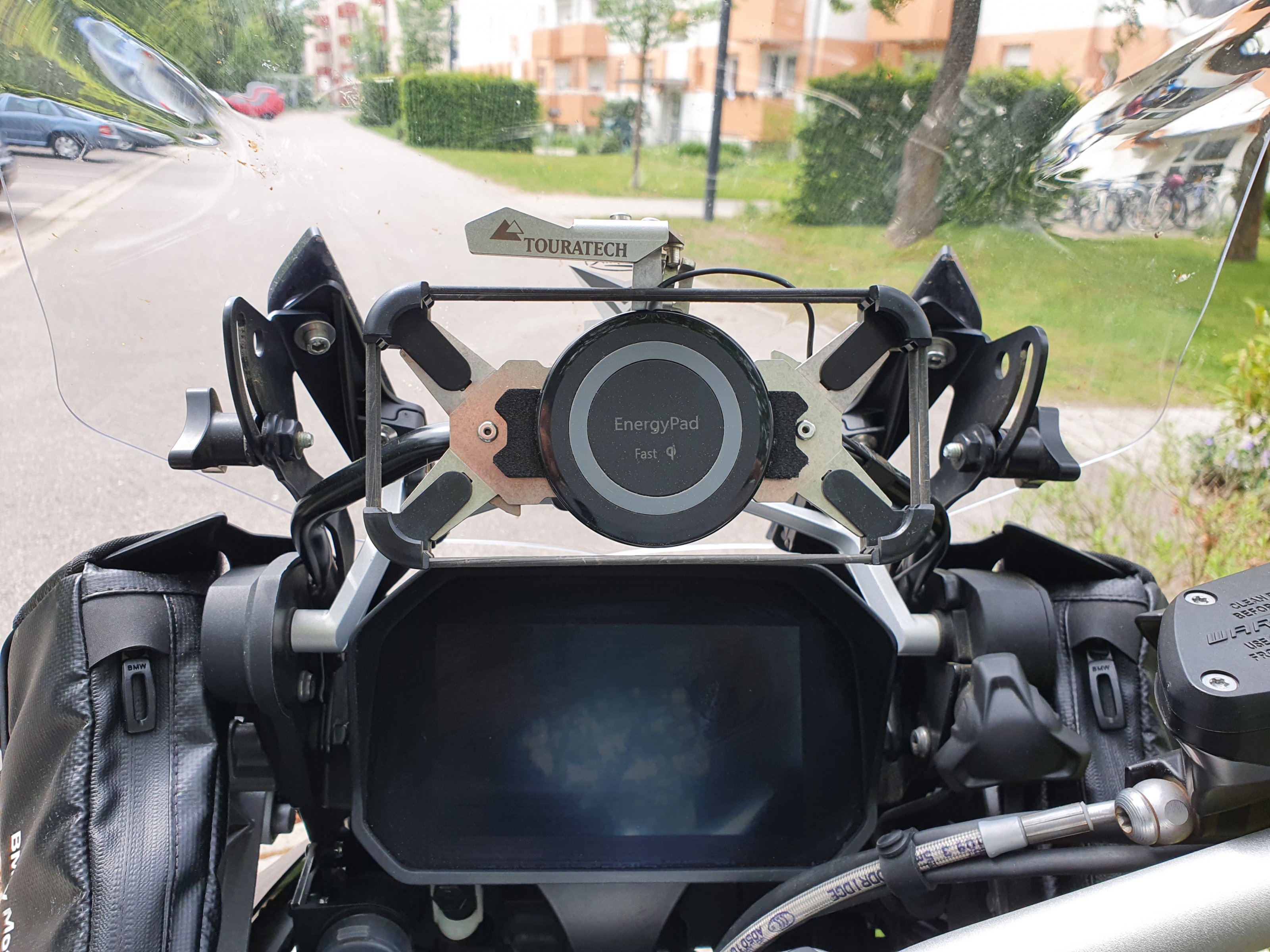

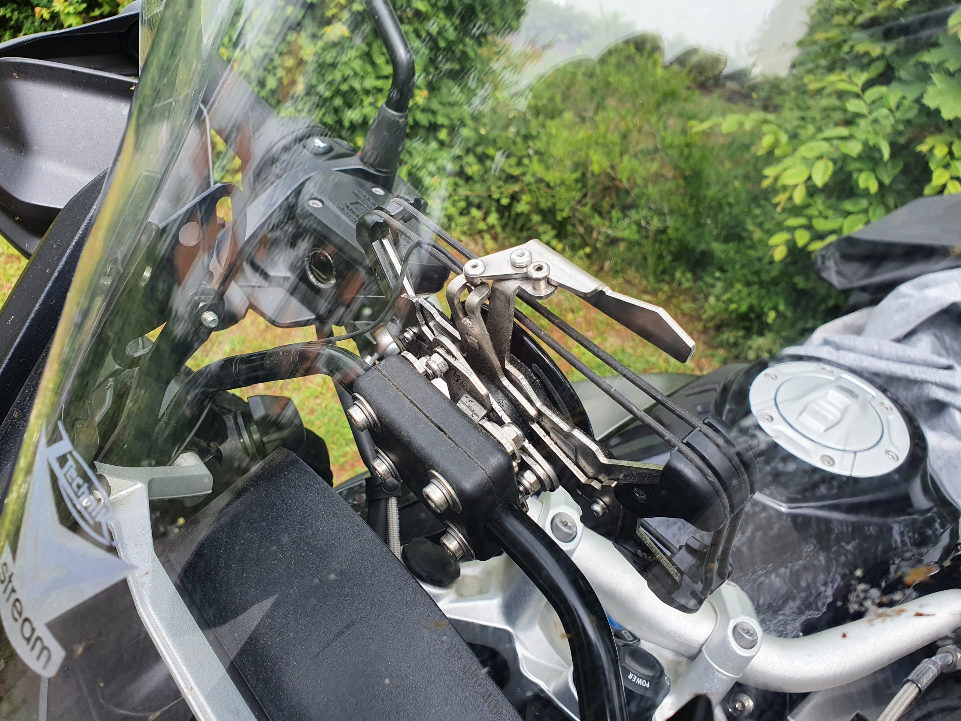

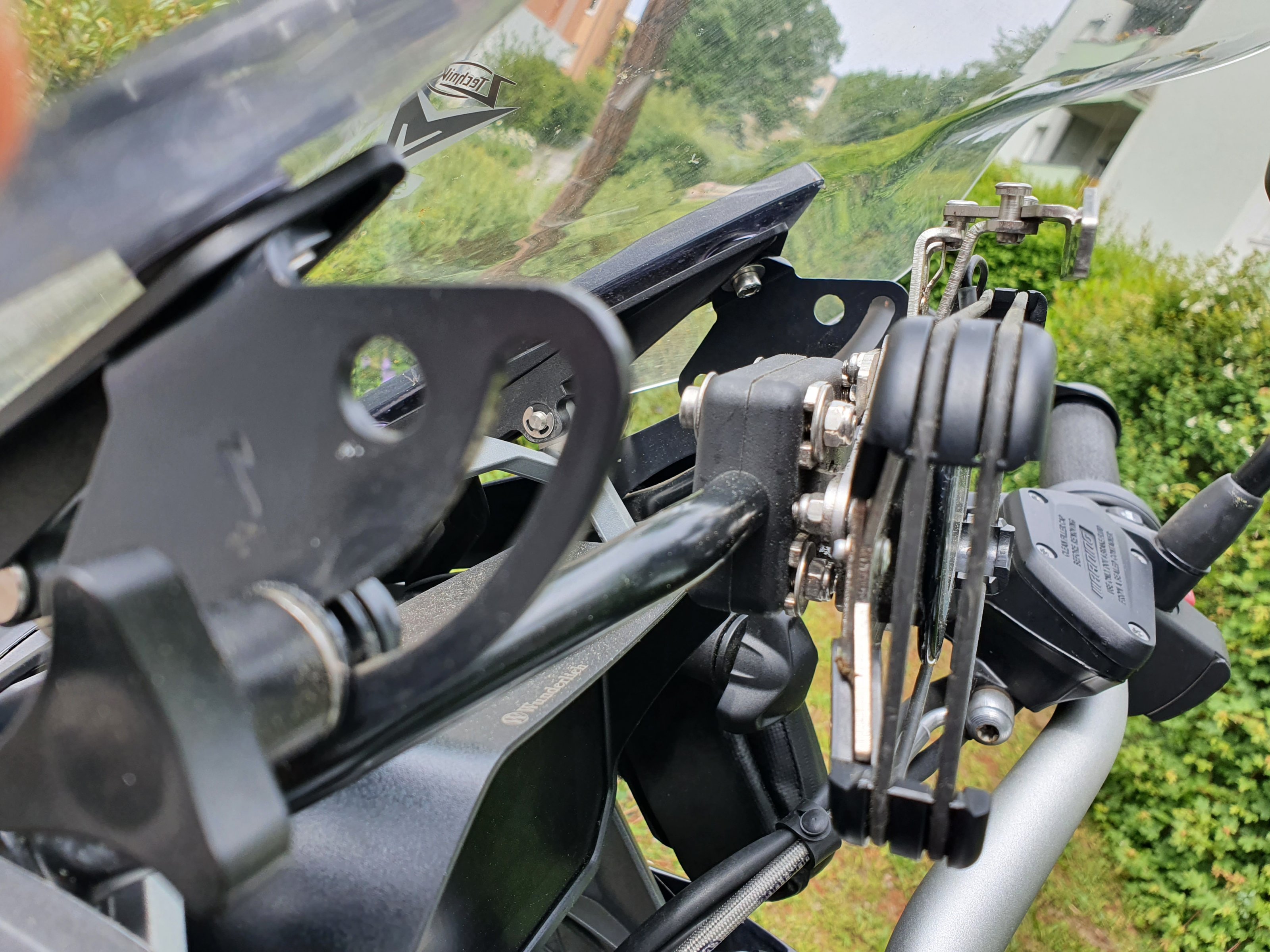

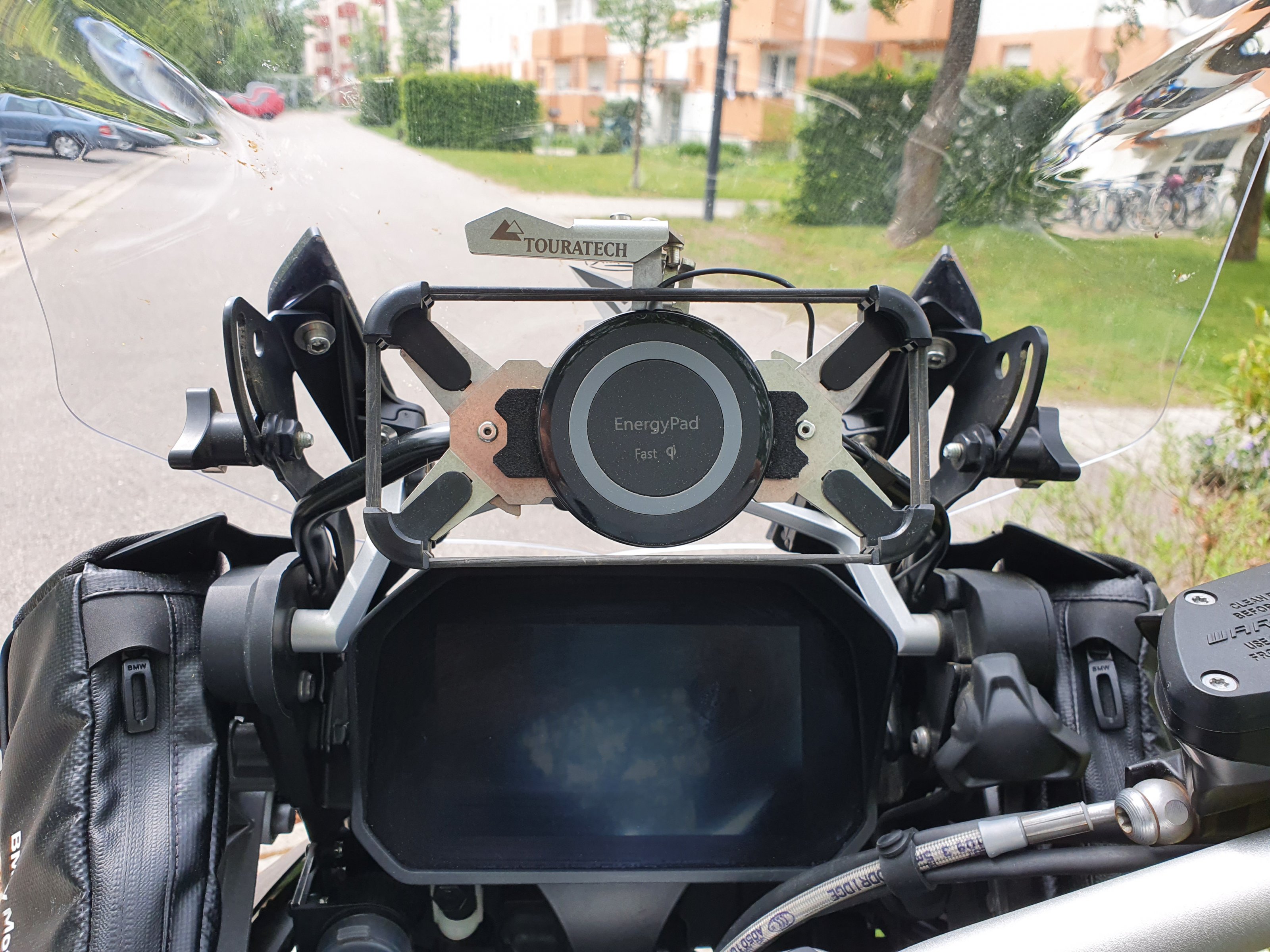

hab diese 3 Sachen hier.
Drahtloses Ladepad, 7,5 W Qi schnurloses Schnellladegerät, Ultra Slim für iPhone 8/8 Plus/iPhone X, LG, Samsung S8/S8 Plus/S7/S7 Edge/S6/S6 Edge, HTC 8X, Nokia und weitere Qi-fähige Geräte von Antone: Amazon.de: Haustier
Anschlusskabel für Zusatzgerät (Navi) 12Volt für BMW R1200GS, R1200GS Adventure & HP2
https://www.amazon.de/gp/product/B07H6KXGDW/ref=ppx_yo_dt_b_asin_title_o08_s00?ie=UTF8&psc=1
Damit der Qi-Lader in Ibracket reinpasst musste ich die schwarze Gummieinlage mit Fingerschleifer ca 2mm dünner schleifen.
Usb Stecker zwischen dem Stromwandler und QI-lader dann Schrumpfschlauch drauf.
Ich bin eher für ein Wasserdichtes Android mit Induktion, z.b. Galaxy s6, s7,s8,s9. 10ér ist schon zu teuer, alleine wegen Kurviger App oder Calimoto offline Karten. Vorteilhaft auch für Bluetooth Gpx teilen.
Hab einen Multicard-Datakarte kostenlos vom o2 drin, der klingelt wenigstens nicht beim navigieren trotz internet Empfang.

Das ist ja auch eine super Idee. Somit ist das komplette Paket wasserdicht. Den Stecker des Stromwandlers stöpsel ich dann ein den Stecker, wo vorher das Cradle vom Navigator eingesteckt war, richtig? Wo hast du den Stromwandler versteckt?
Carsten
ja, da wo der Cradle war. Der ist so groß wie ein Streichholzschachtel. Hab da reingesteckt da wo der Cradle Anschluss ist. Dann mit Kabelbinder fixieren

Noch eine Frage: kannst du das iBracket vertikal drehen ohne dass dir das Teil dann das TFT verdeckt? Auf deinen Fotos sieht es so aus, als wenn dann das TFT nicht mehr in Gänze zu sehen ist...
Was ist das für eine Halterung, mit der das iBracket am Bügel festgeschraubt ist?
