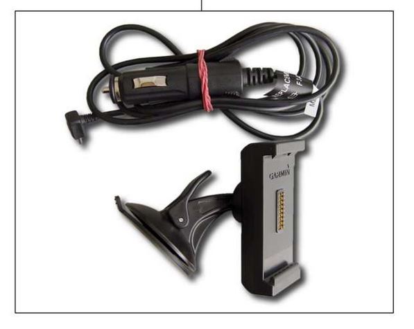

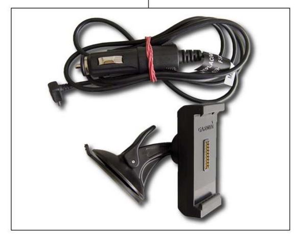

Die Autohalterung hat aber einen eingebauten Lautsprecher.
Ja und wo? Das als Car Kit bezeichnete Teil ist nichts anderes als die Aufnahem mit Stromkabel.
Wo ist da ein Lautsprecher?
Es gibt in den BMW Shops einen Halter der genauso aussieht mit Lautsprecher, aber derzeit nicht lieferbar.

@volker998: Ich hatte die gleiche Fragestellung wie du - ich nur mit dem N6. Mein N6 (das war noch der alte) gibt auch keine Navigationsansagen an meinen Golf (auch alt, aber BT für Hand-Freisprechen hat er). Ich hab' mir beim ALDI eine BT Freisprech-Einrichtung für Uralt-Autos gekauft. Mit dieser ist mein N6 gekoppelt und die gibt die Navigationsanweisungen wieder.
Zur Autohalterung: ich verwende die von meinem guten alten Zumo 660 (sieht aus wie in deinem Bild oben - Post 17:18). Die hat keinen Lautsprecher (der Zumo hatte ja einen). Ich weiß aber, dass BMW einen Halter mit Lautsprecher anbietet (angeboten hat).

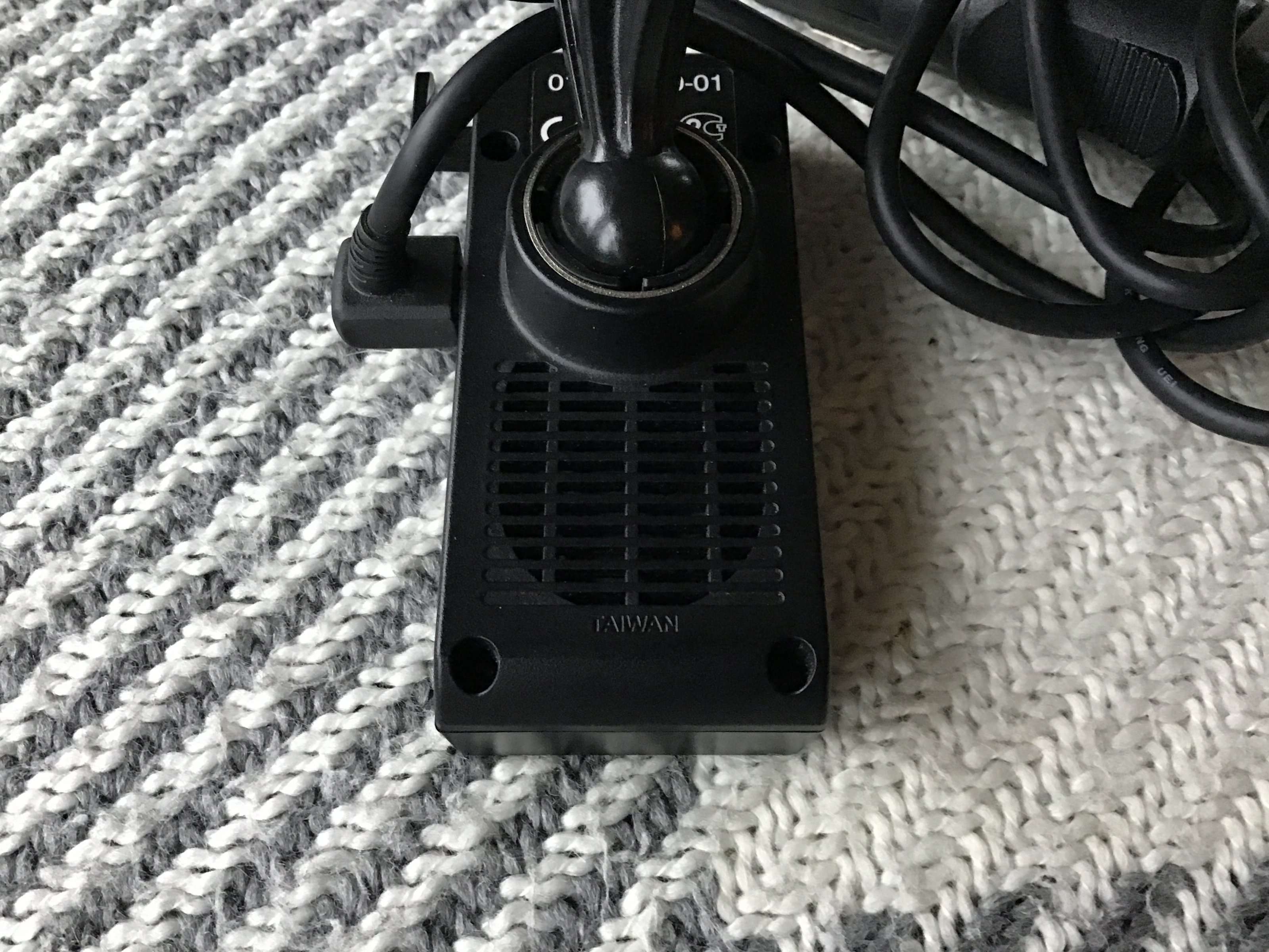

Sorry, muss mich korrigieren. Auch mein Halter für das 4?/5+6er hat einen Lautsprecher. Vermutlich habe ich nie die Tonausgabe aktiviert oder dieser funktioniert nicht mit dem 6er?

Ja, inzwischen weiß ich das. Das Teil in #8 ist es.
