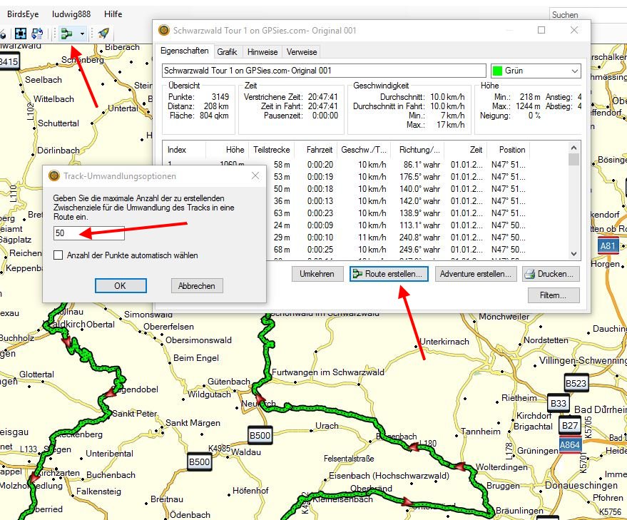

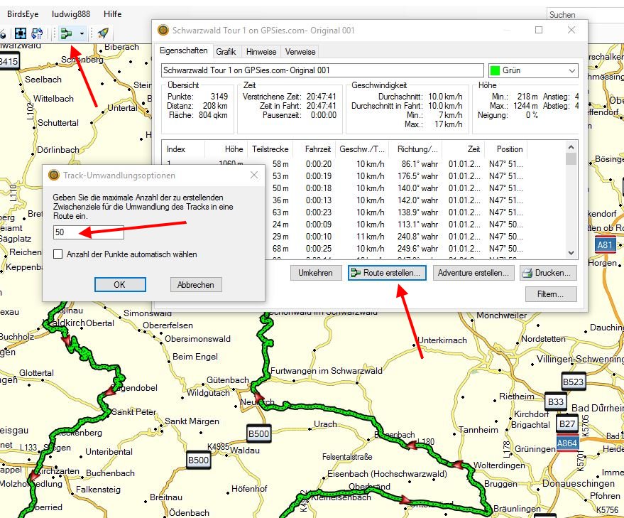

Ich brauchte eigentlich nur eine Kurzantwort, kein Prosa, was ich alles Lesen und Verstehen muss und was ich alles nicht kann.
Versuch mal das:
[FONT=&quot]Track in BC importieren.[/FONT]
[FONT=&quot]Aktivitätsprofil auf Direkt umgestellt.[/FONT]
[FONT=&quot]Route aus Track erstellt (Zwischen 20 und 50 Zwischenziele).[/FONT]
[FONT=&quot]Erstellte Route mit Aktivitätsprofil Motorrad neu berechnet.[/FONT]
[FONT=&quot]Ergebnis: Eine Route mit einigen Zwischenzielen die Du anwählen kannst .[/FONT]

Danke GSLudwig!
Problem ist gelöst.
