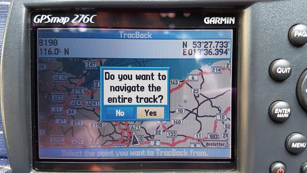

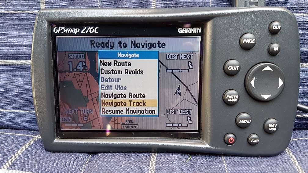

... das Tracks nicht (mehr) zu navigieren gehen ist auch eine gewollte Verschlimmbesserung von Garmin.
Die alten Wollmilchsäue GPSMAP 276c/278 konnten noch Tracks routen!
Nein. Tracks können nicht ROUTEN sondern sind nur geTRACKte Aufzeichnungen.
Daher ja auch der Name.
Skywalker_Berlin
Skywalker_Berlin
29.03.2013
394
Berlin
R1250RT MÜ

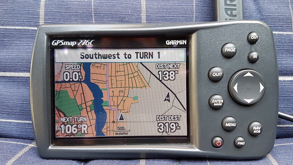

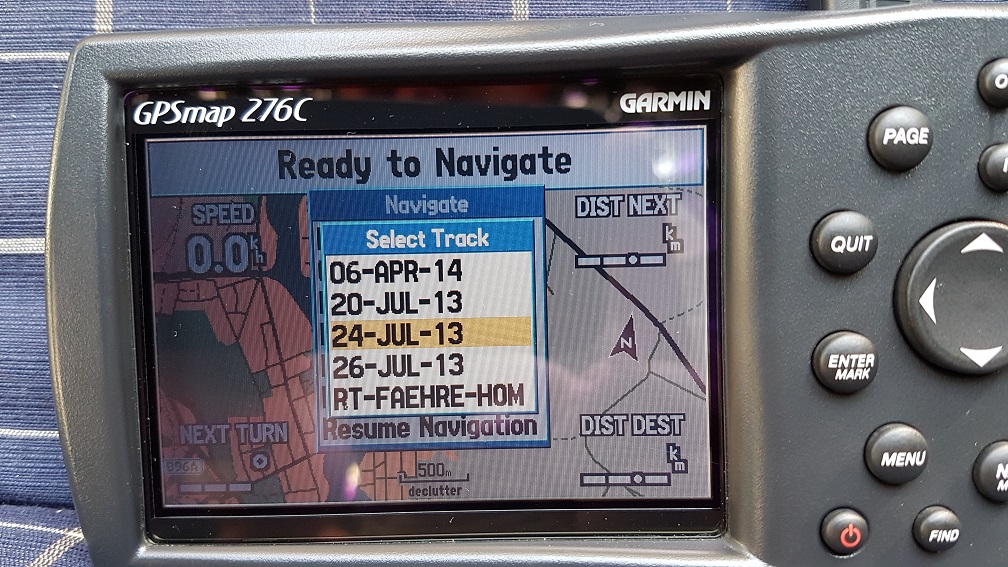

... und es geht doch!
Sorry aber da muss ich dich korrigieren. Entweder du hattest das Gerät nicht oder kannst dich einfach nicht mehr erinnern. Es geht bei den alten Geräten:
Das man eine Route besser und komfortabler routen kann ist dabei keine Frage. Nur routen konnten die alten Geräte auch Tracks.
