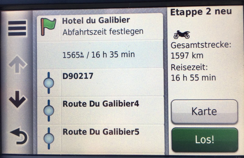

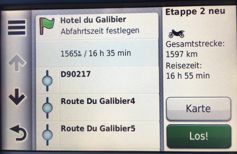

Nur zur Erklärung:
die Shape Points im BC sind dort Routenpunkte ohne Alarm bei Ankunft
die Waypoints im BC sind Routenpunkte mit Alarm bei Ankunft (fett gedruckt)
die Spape Points im Navi 6 werden als (in blau) -o- dargestellt (sieh App Routenplanung)
die Waypoints im Navi 6 haben als Symbol eine Fahne (siehe App Routenplanung)
In der Navi App Routenplanung kann aus jedem Shapepoitn -o- auch ein Waypoint "Fahne" gemacht werden. Bei Start und Ziel nicht sinnvoll.
