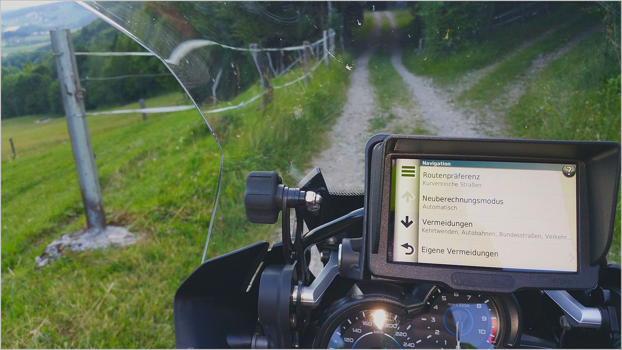

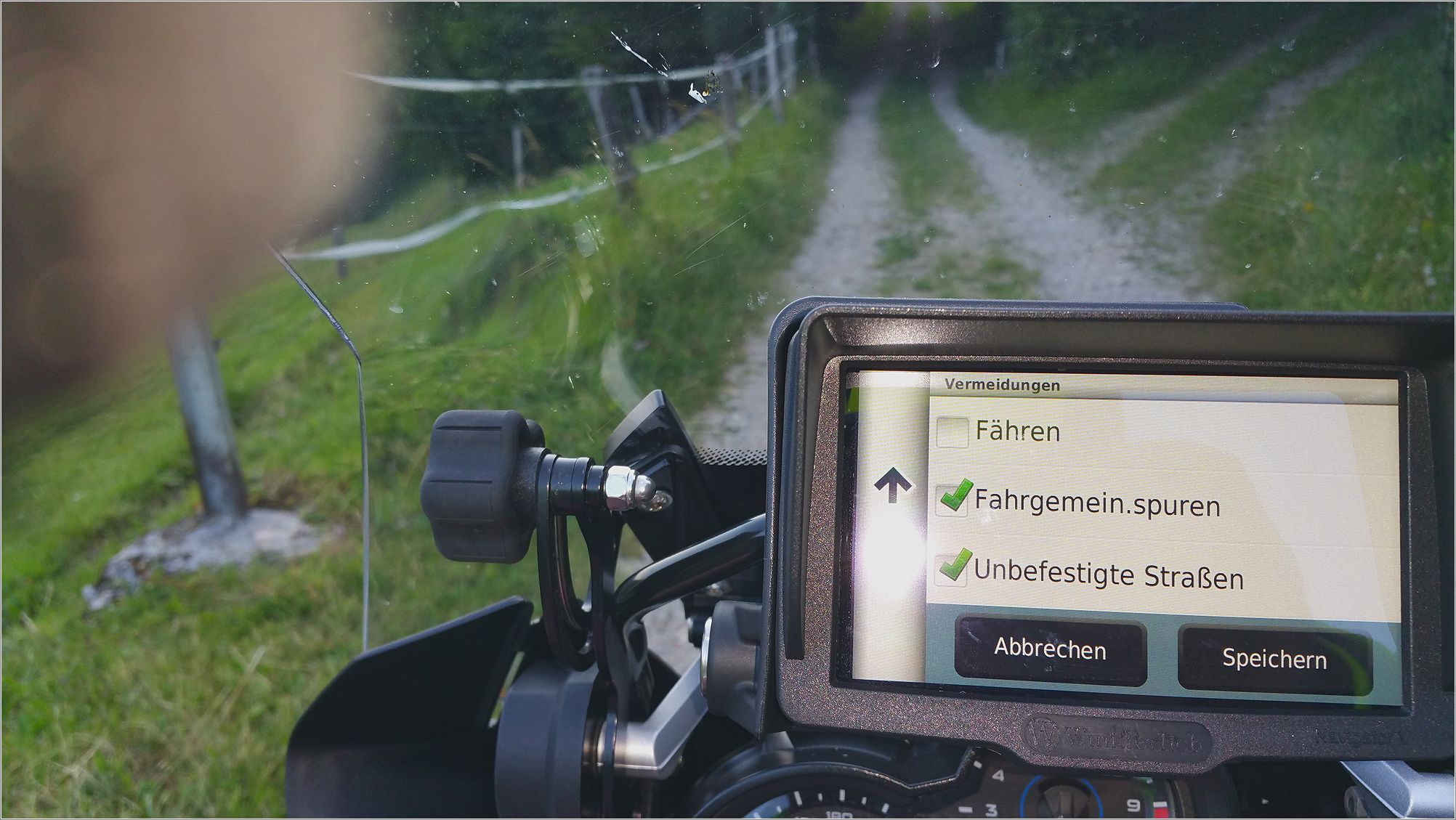

So schrottig routet der Nav6 und nein, mit dem 5er ist mir das noch nie so passiert. Der 6er ignoriert oft unbefestigte Strassen welche der 5er korrekt erkennt und auch meidet. Nur dank meiner Erfahrung (ich war in den 80er mit der damaligen Yamaha Enduro oft in der Kiesgrube) war diese Strasse vollbeladen fahrbar, unten waren die Fahrspuren derart tief, da getraute ich mich nicht mehr anzuhalten zum Fotografieren.
Und mit Vollbeladung probiere ich da lieber keine Drehung bzw. Umdrehen ist nur für Wagemutige und ich zähle mich nicht dazu, insbesondere wenn ich alleine bin und auf der Weide rechts Mutterkuhhaltung sichtbar ist wo mich die Kühe sehr argwöhnisch begutachten...es waren dann 2km auf diesem Feldweg mit Tendenz auf "schlechter werdend".

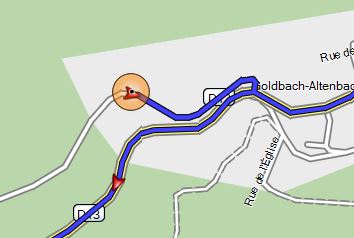

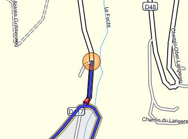

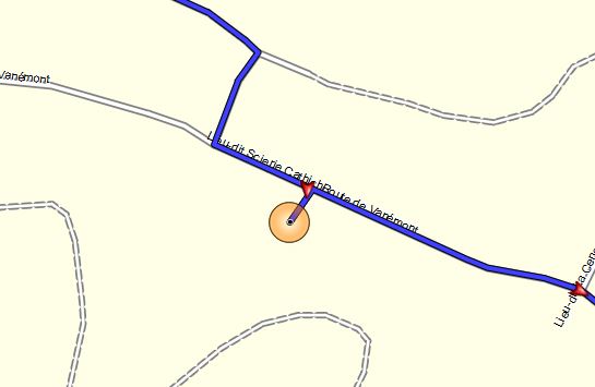

@Ludwig: Der 5er fuhr direkt hinter mir. Die kleinen Abstecher sind Ungenauigkeiten beim Verschieben der Route während der Planung.
