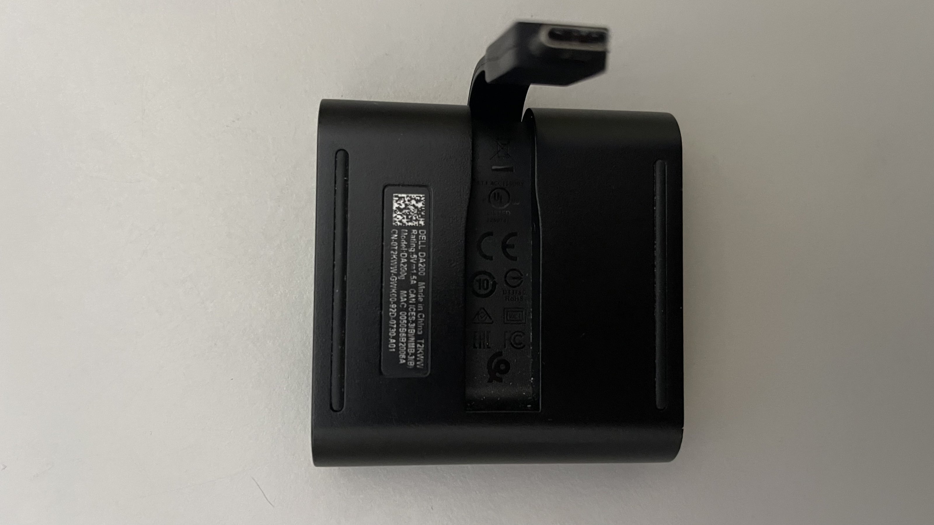

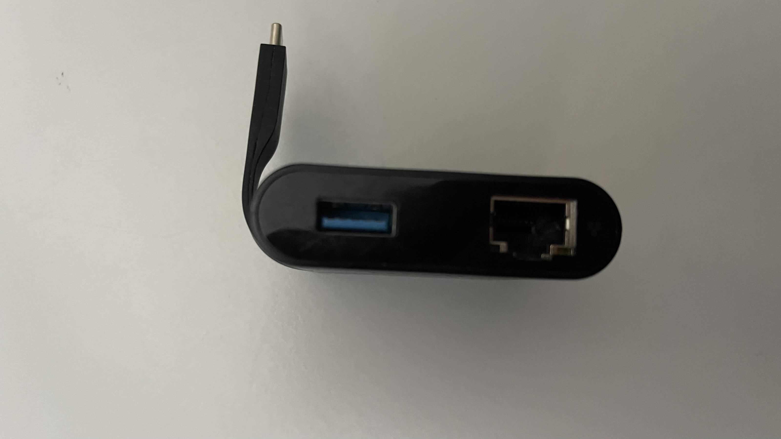

Anderes Kabel verwenden. Bei einem meiner drei Windows-PC benötige ich zusätzlich einen Adapter. Bei Bedarf kann ich später ein Foto einstellen. Bin unterwegs.

Reicht bei meinem Dell Laptop nicht. Ohne diesen Adapter gibt es keine Verbindung. Mit sofort.
