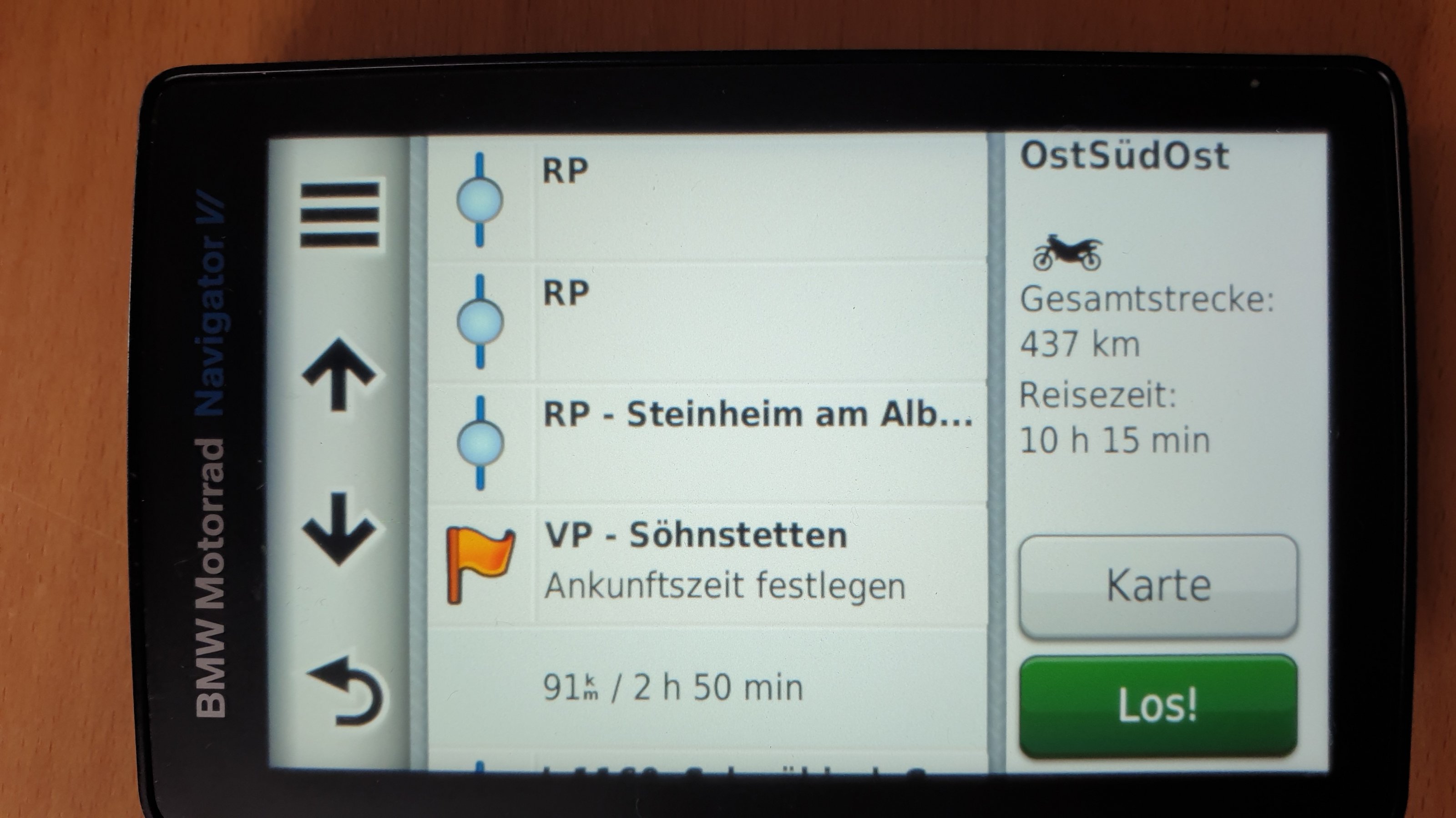

Im N6 importiert sieht die Route ebenfalls erstmal gut aus - zumindest in der Liste sind alle Punkte richtig vorhanden:

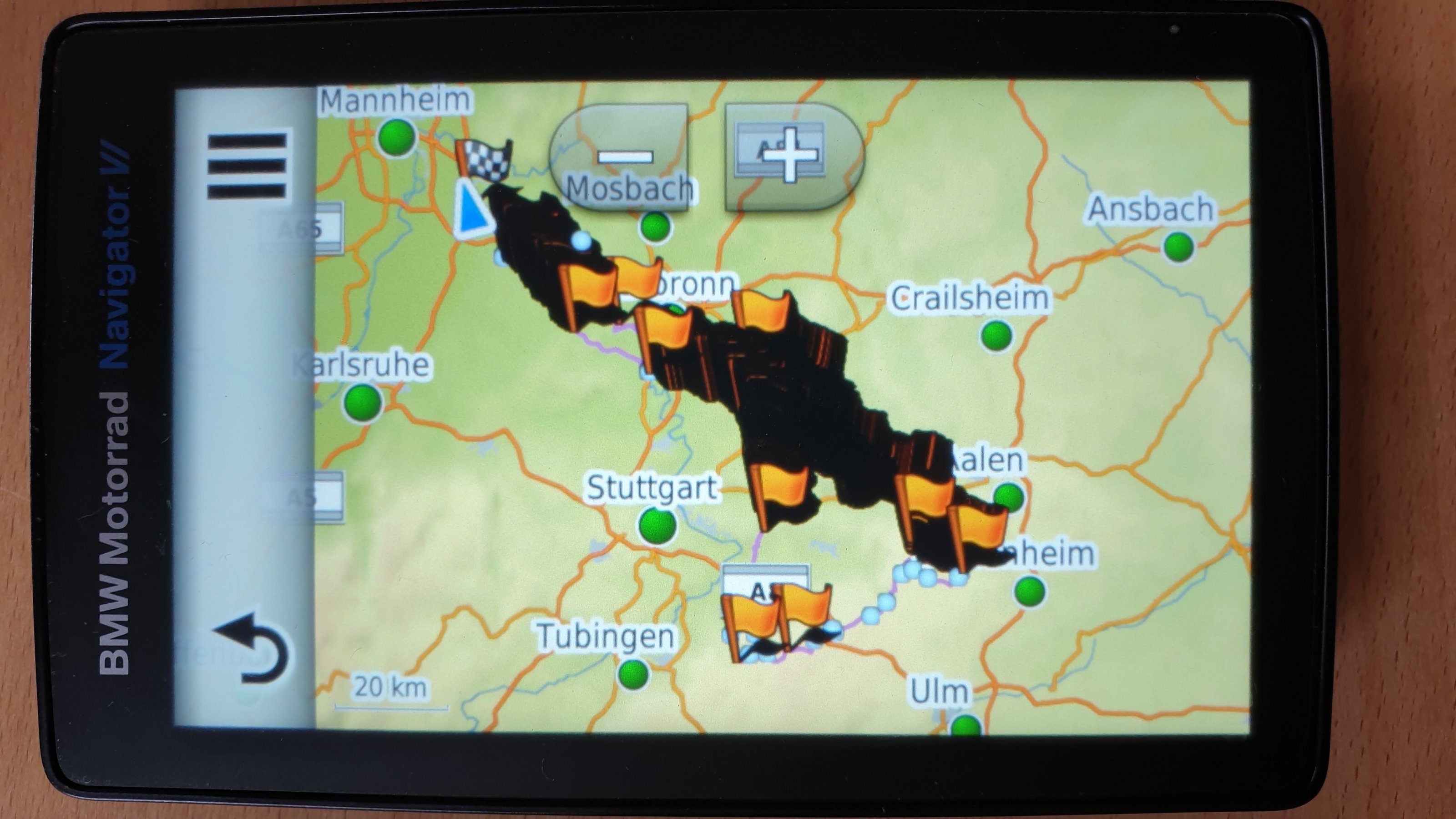

Lasse ich mir die Route auf der Karte anzeigen, oder fahre los, sind plötzlich unzählige weitere Routenpunkte da - es wimmelt nur so vor Fähnchen:
Das ist beim Abfahren der Route ziemlich störend, weil der Bildschirm mit einer "Annäherungsmeldung" fast vollständig überdeckt ist.

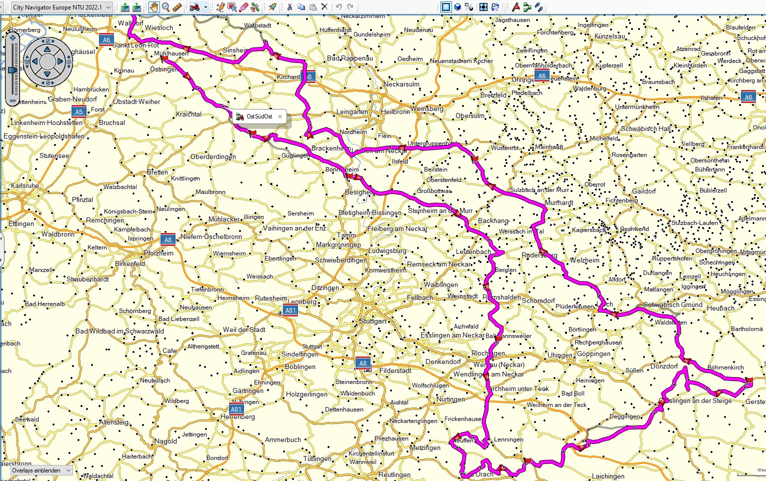

Basecamp macht beim Neuberechnen dieser Route aus 35 Zwischenziele dann 331.
Ist halt so, wenn man mit nicht aufeinander abgestimmten Systemen gemeinsam arbeiten möchte. Solche Systeme unterhalten sich eben auf dem "kleinsten gemeinsamen Nenner".
Ich empfehle, diese Route in Basecamp zu importieren und auf der Karte anzeigen zu lassen. Dann mit dem Werkzeug "Neue Route" und der Maus einfach "drübermalen" und so eine Basecamp-Route zu erstellen. Diese aufs Navi zu übertragen, funktioniert, hundertpro, 1:1, ohne Überraschungen.

Ich habe keine Probleme mir die Route auf Basecamp mit 8 WP und 27 ViaPoints anzeigen zu lassen. Auch bei einer Neuberechnung bleibt es dabei. Meine Kartenversion im Basecamp 2022.10. Die WP und ViaPoint sollten überprüft werden, denn bei einer maximalen Anzeige liegen die Punkte teilweise neben der Strecke.
Weiterer Hinweis: Die unter #4 angehängte GPX-Datei (1,39MB) besteht eigentlich aus zwei Dateien, denn beim Importieren in Basecamp erscheint eine Route aus den 35 Punkten und gleichzeitig eine Trackdatei mit 9214 Trackpunkten. Es erscheint mir, dass der N6 damit nicht zurecht kommt und daraus eine Route mit den vielen Fähnchen erstellt. Entweder sollte man nur eine Route (Siehe Anhang mit 761KB) oder eine Trackdatei als GPX-Datei (Siehe Anhang mit 595 KB) an den N6 senden.

@Exilfranke : Ich habe Dein GPX mal auf meinem N5 ausprobiert, dabei bin ich vorgegangen wie in Map Help beschrieben.
Ergebnis: Der gleiche "Fähnchensalat" wie in Deinem ScreenShot.
Abhilfe: Die Route im N5 auf "Luftlinie" umgestellt, dann wieder auf "Kürzeste Zeit" -> Der N5 berechnet neu (das geht jetzt viel schneller als beim Import), danach ist der "Fähnchensalat" weg, sieht ok aus.
Wenn ich den Track auf der Karte anzeige und die Route damit vergleiche, sehe ich allerdings, daß die Route teilweise den Track verlässt.
