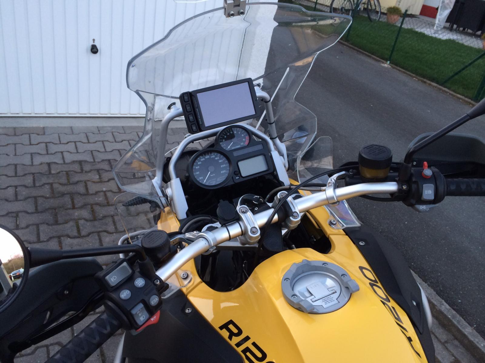

Hallo zusammen,

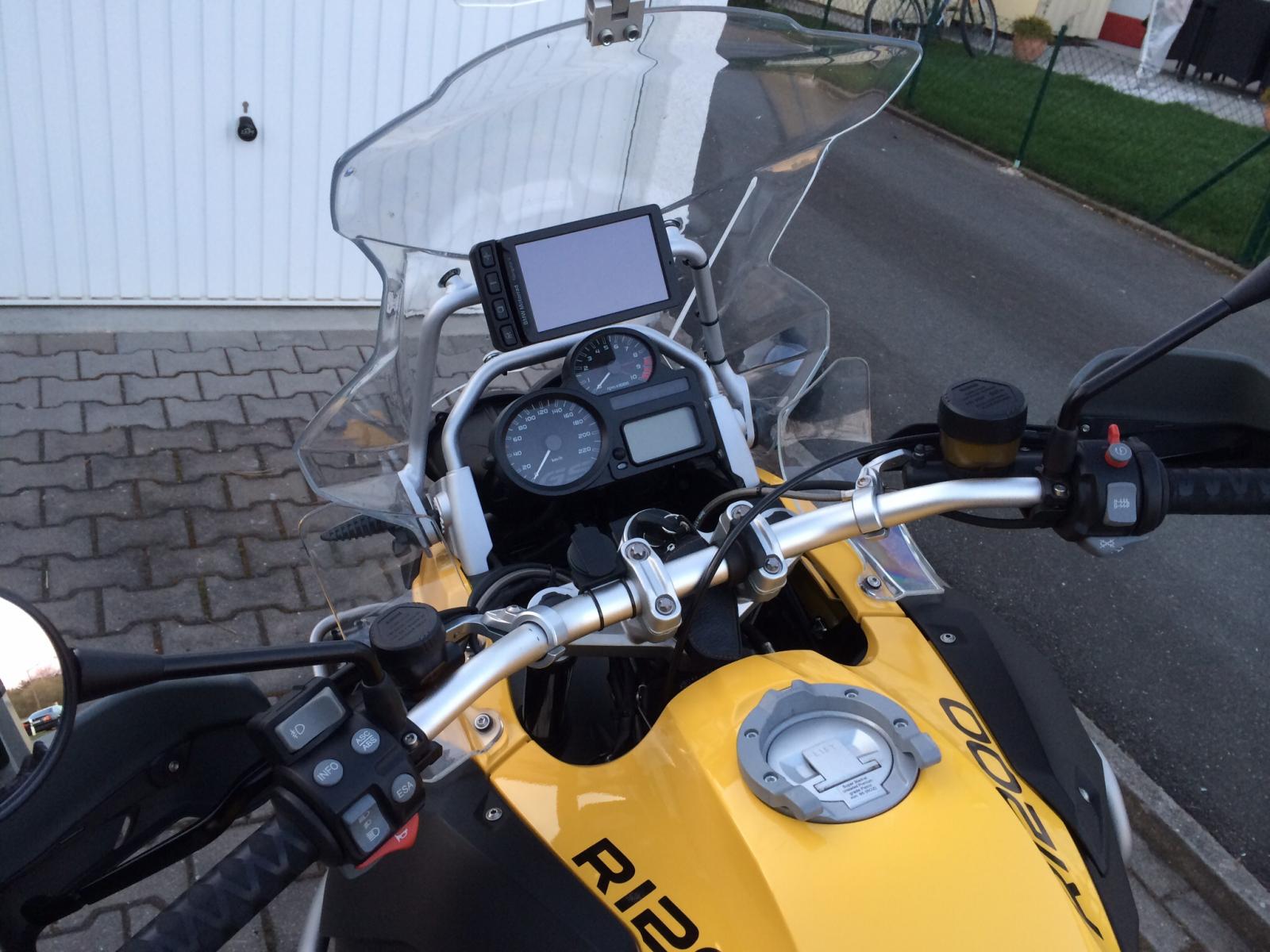

ich habe mir das gute Stück heute bei meinem Händler direkt gekauft - ist (fast) auf den Kirsch Preis eingestiegen nach etwas geduldigem und offenen Gespräch.
Habe mir das Cradle nun an meiner Windschildstrebe mittels meines vorhandenen Hornig-Halters montiert - sitzt, passt und hat Luft.

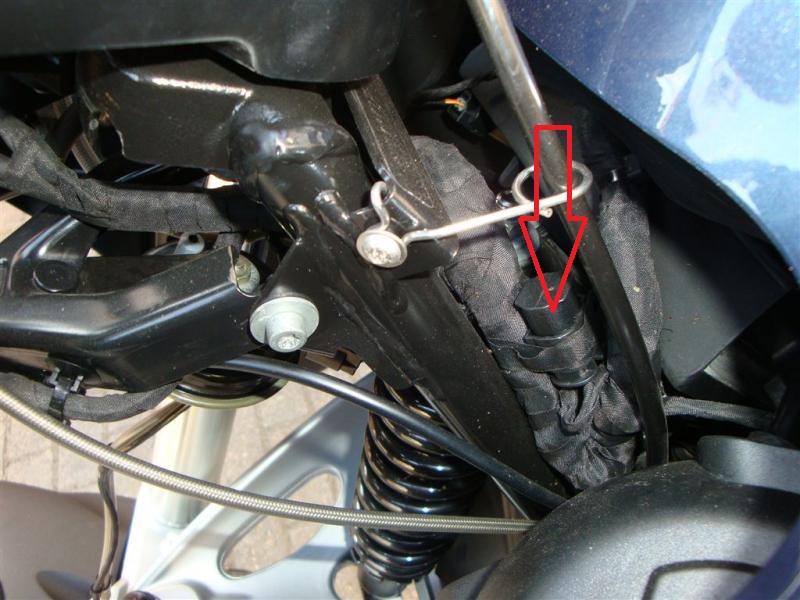

Nur wo bei meiner ADV der weiße Stecker für den elektrischen Anschluss zu finden ist, weiß ich noch nicht. Irgendwas von vorne Links hat mein freundlicher gemurmelt.
Wo finde ich den Stecker, ohne die ganze Kiste zu zerlegen, weiß das wer?

R1200GS Adventure MJ2010
Hi Alfred,
vielen Dank - sooo hab ich blindes Huhn den Stecker nun auch gefunden - Nu ist auch Saft drauf. Update ist auch gemacht - iPhone und Cardo Q3 gekoppelt sowie die Garmin-Link App geladen (die ich noch nicht ganz verstanden habe, bis auf das Verkehrsfunkgedöns)

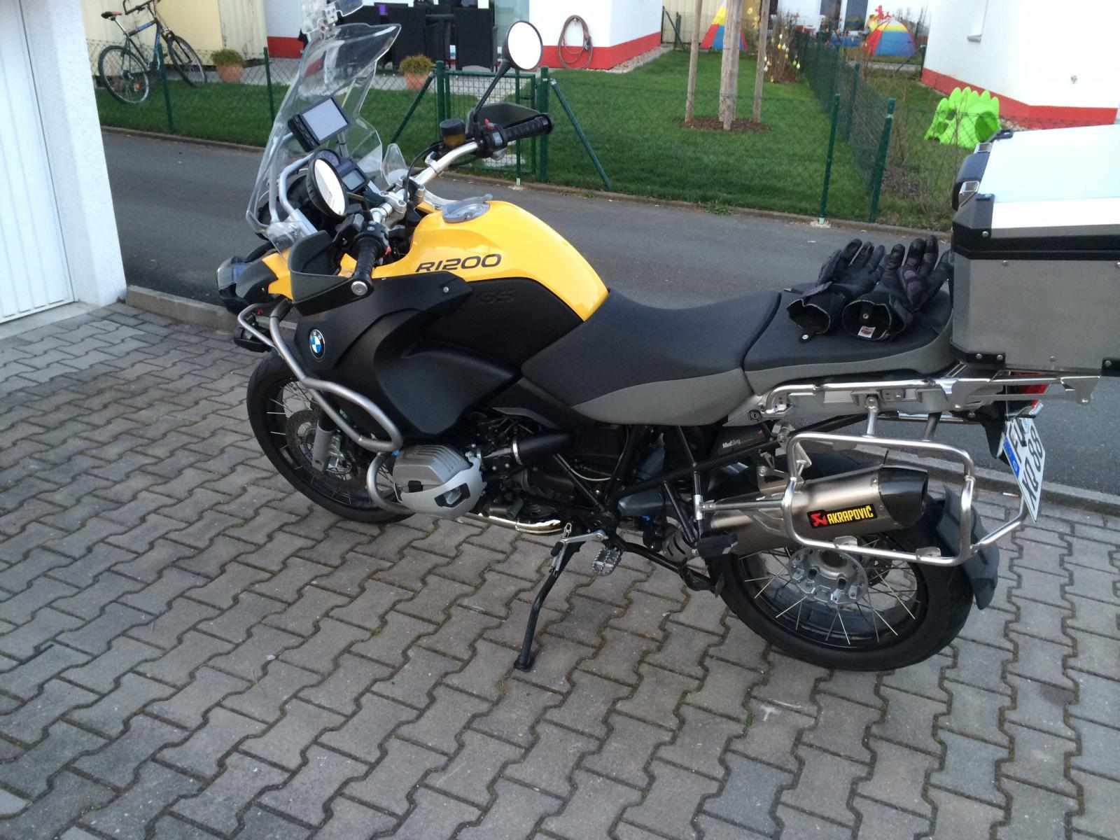

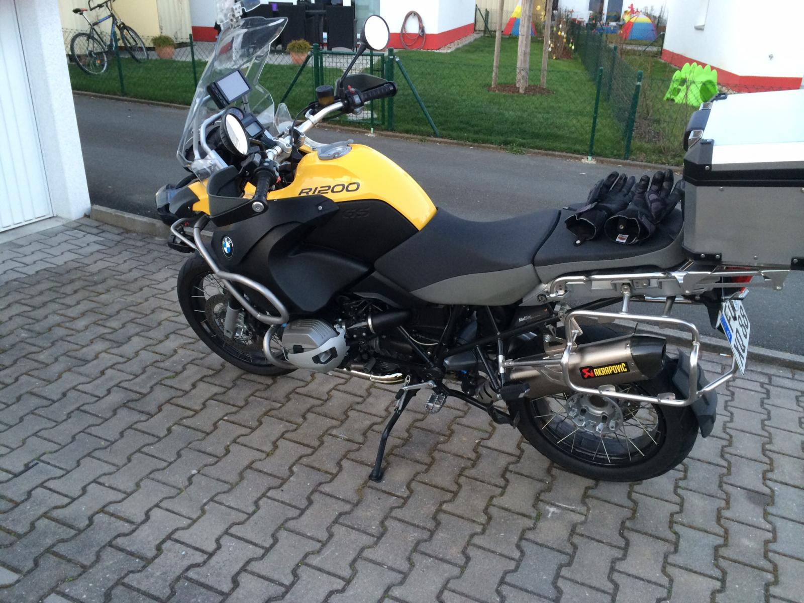

Hallo zusammen,
hier das versprochene Bild nach Montage mit Hornig Halter an der Adventure BJ2010

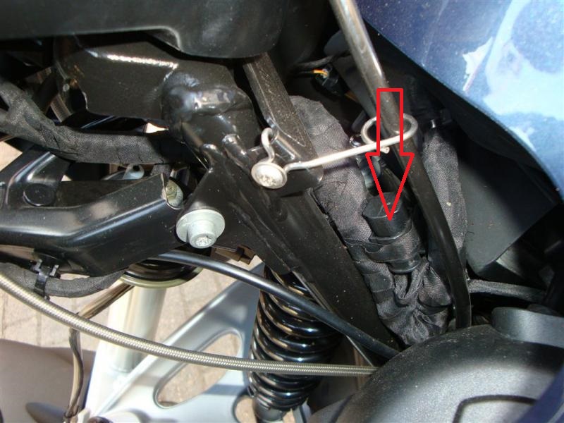

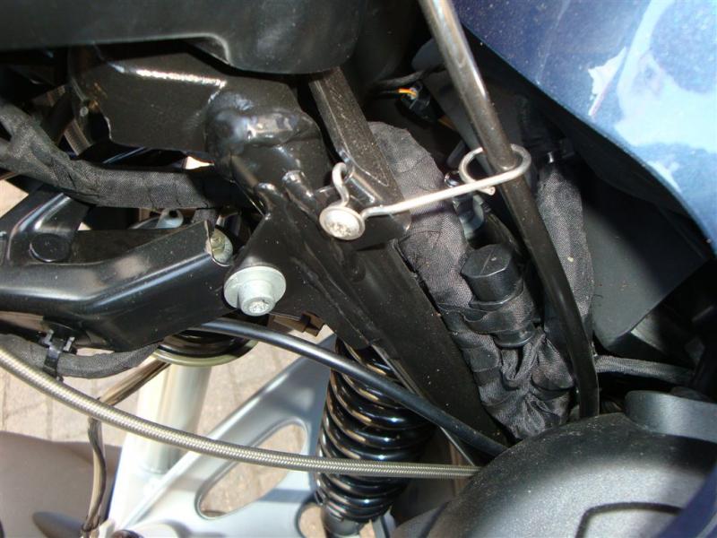

linke Seite am Lenkkopf - der schwarze Stecker. Ist der Cartool Stecker. Wenn die Abdeckkappe ab ist wird´s weiß. :D

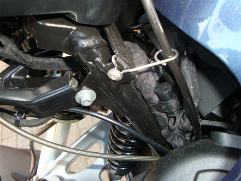

Hallo Leute .. irgendwie bin ich zu blöd .... ich seh da bei mir keinen Stecker .. 1200 GS ADV TÜ ... kann der auch wo anders sein ??? muss ich das ganze Plastikgerödel abbauen um da dran zu kommen .. in der Sch ..ss Rep-Rom finde ich auch nix ... Hiiiiiilfe .....:help:
michel110
michel110
18.01.2008
397
ehemals ...R 100 GS Bauj. 1994 ! jetzt ... R 1200 GSA TÜ :-)
na da hätte ich ja lange suchen können .... da isser ... und gefunden ... :-) (geklaut in deisem Forum)
