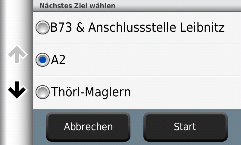

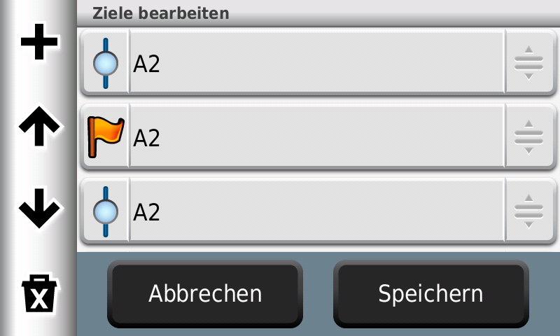

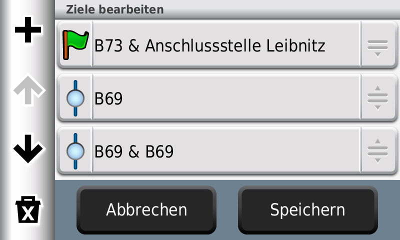

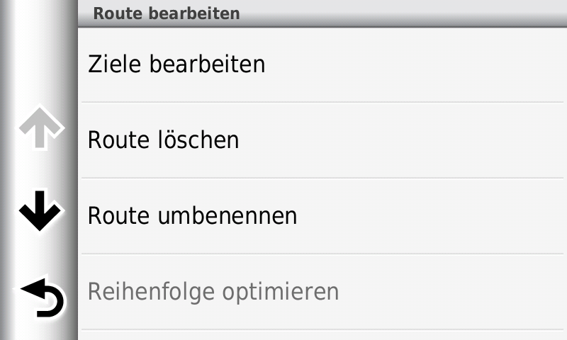

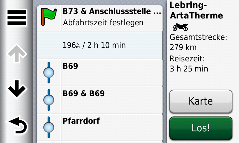

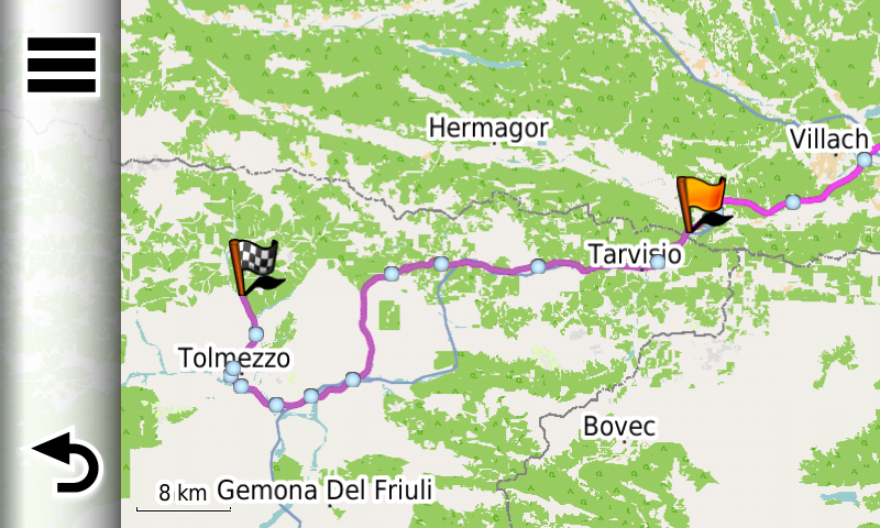

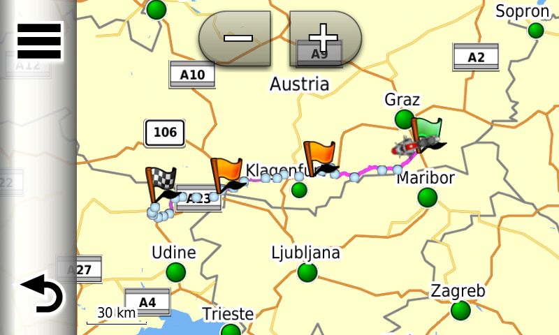

Na dann: Man nehme die Route.
Schaut auf der Karte welcher Punkt am nächsten ist.
Klickt Links oben auf die 3 Striche um die Ziele zu bearbeiten.
Links auf dem Viapoint drücken und er wechselt zu einem Fähnchen.
Das ganze speichern und nun hat man einen Routenpunkt den man beim Start der Route anwählen kann.

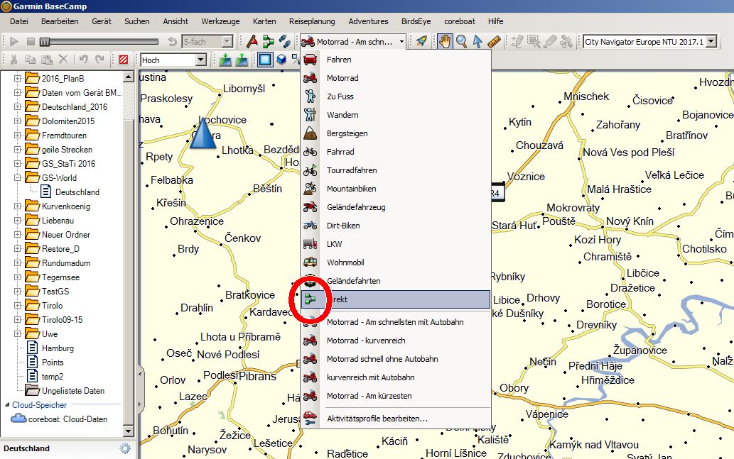

Wenn Du eine Datei bei gpsies runterlädst, die als Track Gpx nehmen.
Dann in Basecamp importieren.
Anschließend das Routing Verhalten auf 'Direkt' stellen (dafür gibt es auch ein kleine Icon in der Leiste oben).
Nun den Track wählen und in Route konvertieren. Dann kommt die Frage, wieviele Punkte Du in der Route haben möchtest. Einen 'passenden' Wert einstellen.
Anschließend hast Du eine ordentliche Route mit Waypoints (evtl Shaping Points) und kannst das Vorgehen vom Kollegen machen... Oder einfach in die Route einsteigen.
Und automatische Neuberechnung sollte mMn beim 5er genutzt werden. Wenn die Vorbereitung ordentlich ist, klappt das sehr gut und es ist beim Verlassen einer Route kein Scrollen oder oder auf dem kleinen Navi Bildschirm erforderlich.

Danke für den Tip es würde mir helfen wenn du mit erklärst wie ich an den Punkt Direkt beim Routing komme ich habe nur unter meinem Aktivitätsprotokoll unter Routing die Streckenwahl kürzeste, geringste Zeit und kurvenreiche Strecke.
Danke nochmals.
Reinhard
oerst
oerst
22.07.2013
9.280
LEV
R1300GSA TB
Das Aktivitätsprotokoll heißt Direkt.
Icon ist (statt eines kleinen Motorrads oder Autos) drei hellgrüne Punkte mit Linien verbunden.
Leider weiß ich nicht aus dem Kopf, wie die zugehörige Icon leiste heißt, die man (rechtsklick auf Icon leiste) dort einblenden kann.
Ich schreibe fast nur am Smartphone, daher habe ich die Infos nur im Kopf und nicht als Bild....
