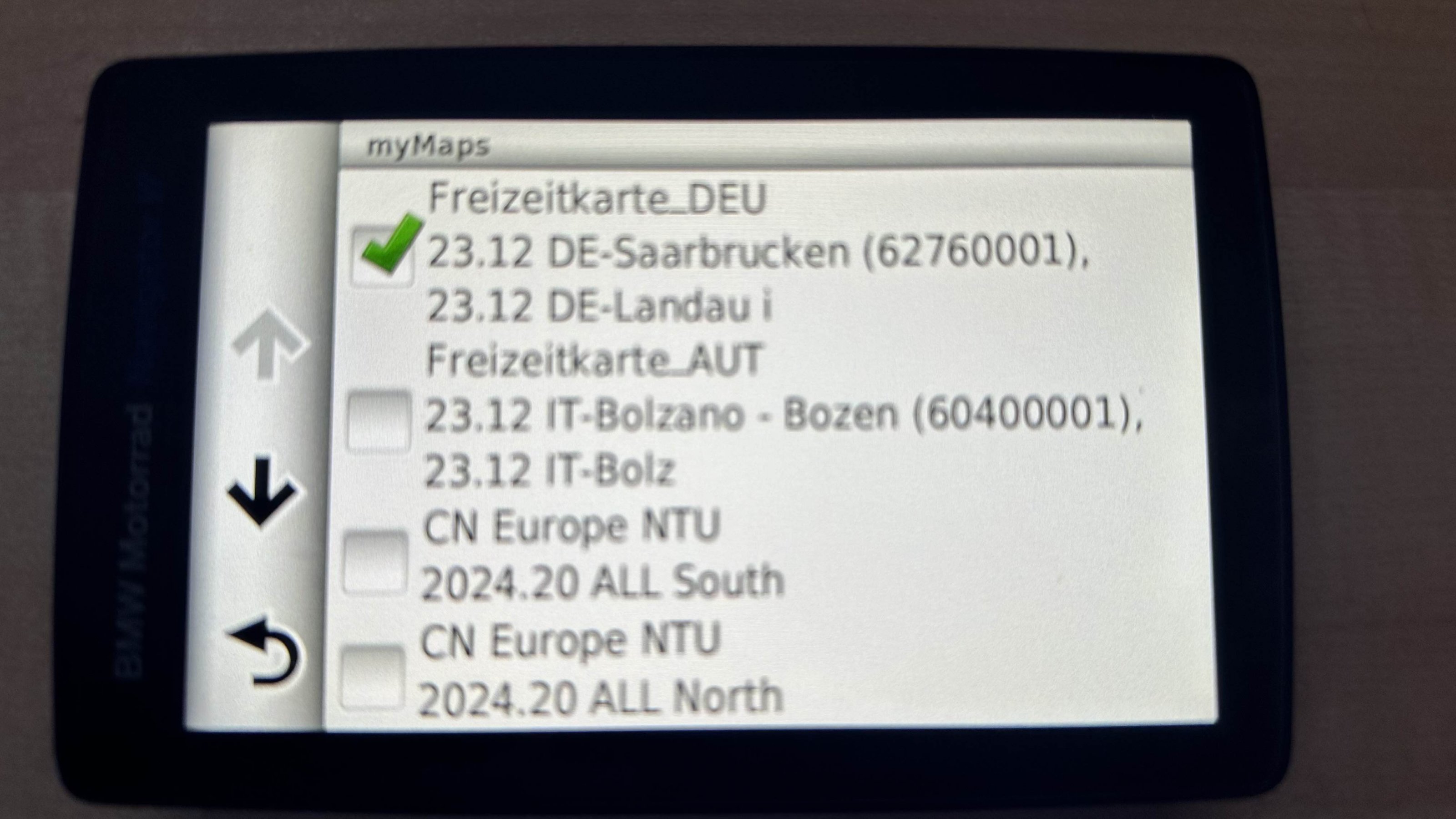

ich kämpfe mich gerade durch das ganze Konstrukt. Aktuell würde ich gerne den Navigator auf die bereits in Basecamp verfügbarfe "Freizeitkarte DE" umschalten weil diese Karte viel besser ist in der Darstellung. Auf dem Navigator kann ich sie in "mymaps" sehen, aber die Darstellung beim Navigieren ist diese sehr alt wirkende Karte. Geht das überhaupt ? In Basecamp funktionieren die Karten die ich runtergeladen habe wunderbar.

Danke, das habe ich auch schon gemacht. Im map Manager erscheint auch die Karte. im Basecamp links oben unter dem Navigator ist sie aber nicht zu sehen. Wo wäre denn der Punkt im Gerät diese Karte umzuschalten?
Gast-28410
Wenn du die Karte auf dem Nav6 hast, kannst du am Nav6 unter Einstellungen / Karten die installierten Karten ansehen und aktivieren bzw deaktivieren.

So, nun habe ich es verstanden. Man muss alle Karten im Gerät "auskhaken", die man nicht will. Aktuell habe ich nur dei Freizeitkarte D angehakt und es geht :-)

So, nun habe ich es verstanden. Man muss alle Karten im Gerät "auskhaken", die man nicht will. Aktuell habe ich nur dei Freizeitkarte D angehakt und es geht :-)Anhang anzeigen 659862
Die im Gerät installierten Karten haben für die Anzeige "Prioritäten" diese bestimmen die Reihenfolge der zur Ansicht kommenden Karten.
Jede Karte ist in der Anzeige als eine Ebene vorstellbar. Der Wert für die Priorität bestimmt, wie hoch die Karte im Ebenenstapel liegt. Nur die oberste ist sichtbar.
Die in mymaps angezeigte Reihenfolge hat damit nix zu tun. Auf die Prio hat der Anwender nur mit Spezialtools einen Einfluss. Wenn man diese nicht kennt, hilft nur Ausprobieren. Das hast Du ja erfolgreich gemacht.
