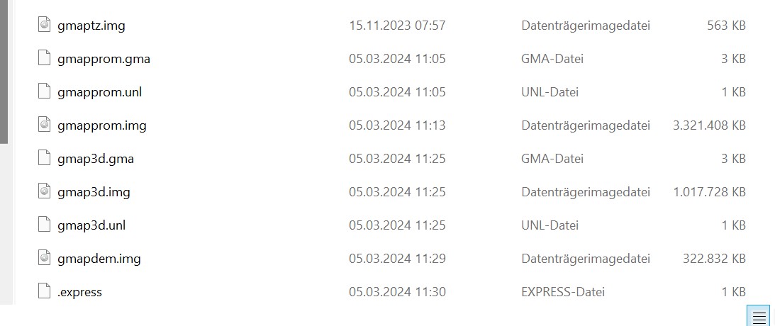

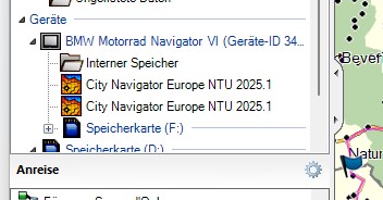

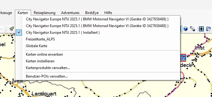

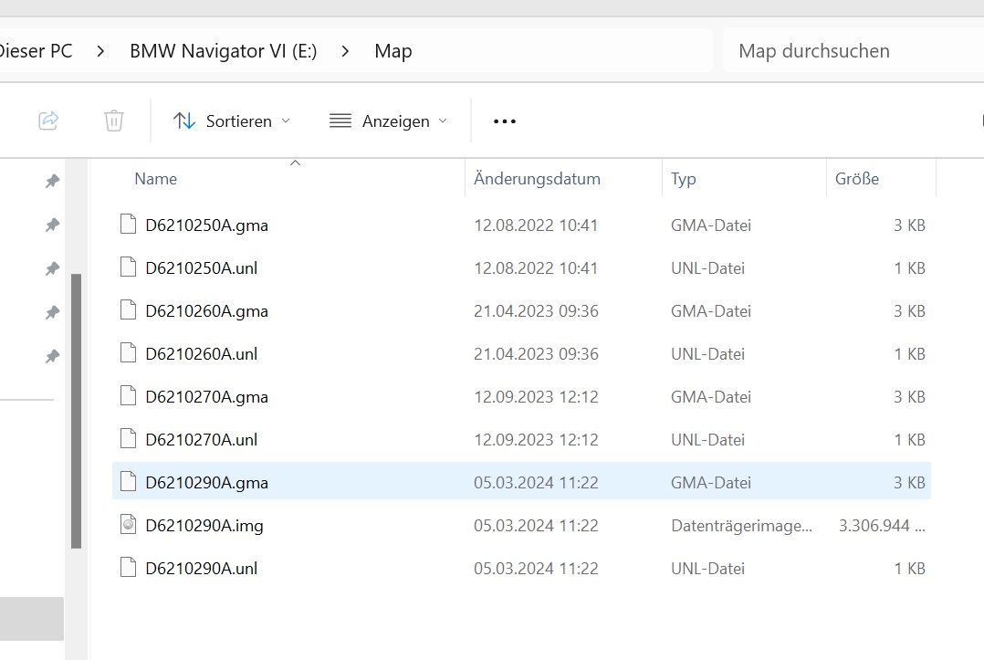

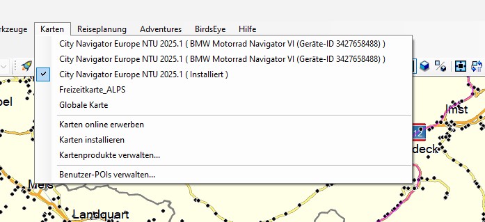

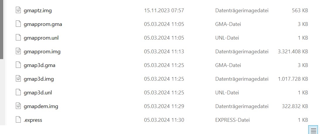

Mal eine Frage an die Profis. Bei mir hat das Update auch 5-6 mal abgebrochen. Danach war alles ok. Jetzt sehe ich im BaseCamp das die Karte 24.10 3x auftaucht. Einmal ist sie in dem Verzeichnis /maps und einmal im Verzeichnis /.System installiert und einmal auf dem PC. Warum ist die Karte auf dem Nav6 zweimal? Kann man hier eine Karte löschen?

die wird nicht 2x auf dem Navi sein. Guck doch mal separat im Navi nach. Foto davon eventuell hier einstellen.
Nord + Süd - sind schon zwei.

Das mit Nord / Süd ist mir schon klar. Sind aber trotzdem 2x vorhanden. 3ter Screenshot ist Verzeichnis .system, 4ter Verzeichnis map
Gruss
Navi mal ausstecken und dann nochmals schauen wie es in BC aussieht.
Du siehst gerade einmal die Karte die auf den PC installiert wurde und die beiden anderen sind die Nord- und Südhälfte von Europa auf dem Navi in zwei Dateien aufgeteilt.
gmapprom.img = North
D6210290A.img = South
und jeweils die dazugehörigen unlock- Dateien

Ok, das passt. Auf der einen Karte kann ich istanbul im Detail sehen, auf der anderen Stockholm. Aber warum wird ein Teil ins System und ein anderer ins map Verzeichnis geschrieben.
