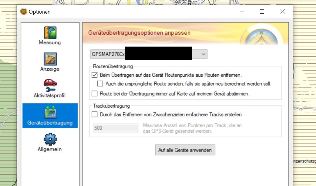

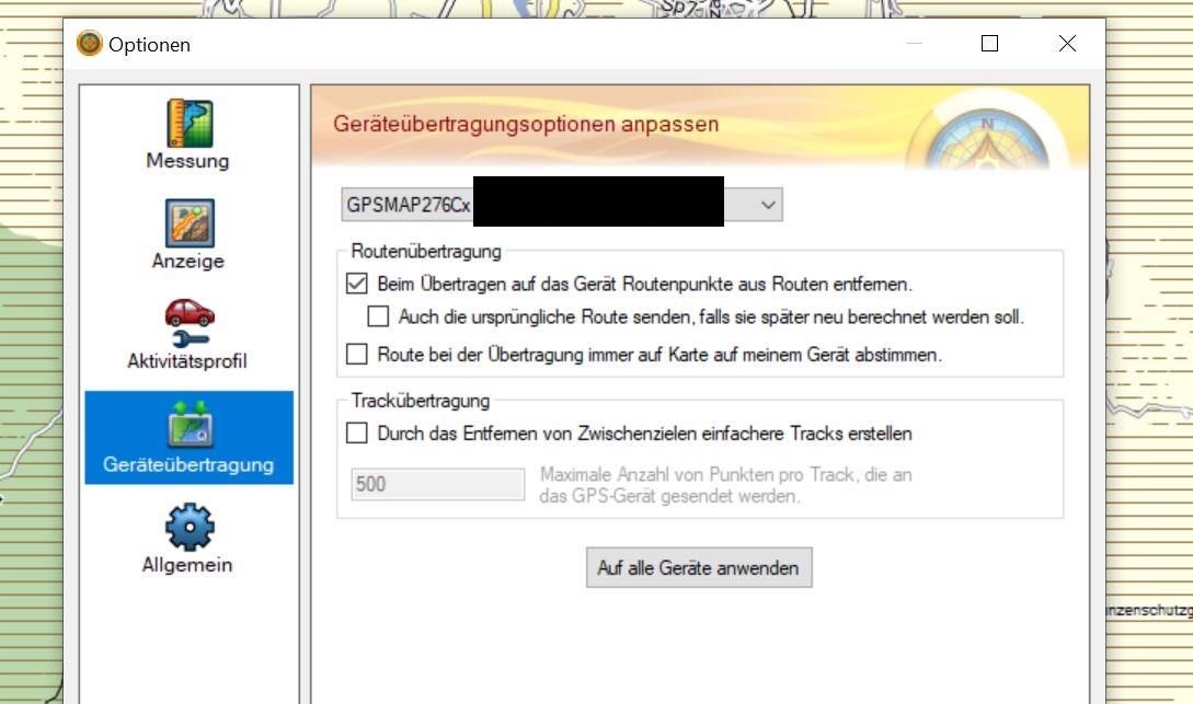

Also ich traue mir nicht zu, zu analysieren was BC in den verschiedenen Einstellungen beim Routenexport anstellt.
Und wie das im Vergleich mit der original Route ist:

Andi,
ich hatte den Haken wie bei Deiner Abbildung so bisher nicht gesetzt. Bei mir ist ein Haken Anpassung der Route auf die Karte vom Gerät abstimmen gesetzt.
Ehrlich gesagt habe ich bisher auch keine andere Einstellung vorgenommen. Was jetzt passiert wenn BC beim übertragen die Routenpunkte entfernt ? Werde ich einmal ausprobieren und vergleichen wenn der Gerätefehler beseitigt ist.

bei mir ist kein Haken gesetzt und die Routenübertragung erfolgt mit dem Mauszeiger in Basecamp. Dieses Fenster habe ich dazu noch nie genutzt.
den Haken würde ich entfernen, es werden bei gesetztem Haken bei der Übertragung die Shaping Points in der Route entfernt, die sind beim Neustart auf der Strecke hilfreich, können nachträglich als Ziele mit Alarm verändert werden. Kann evtl. auch Auswirkungen bei Neuberechnung der Route auf dem Navi haben
