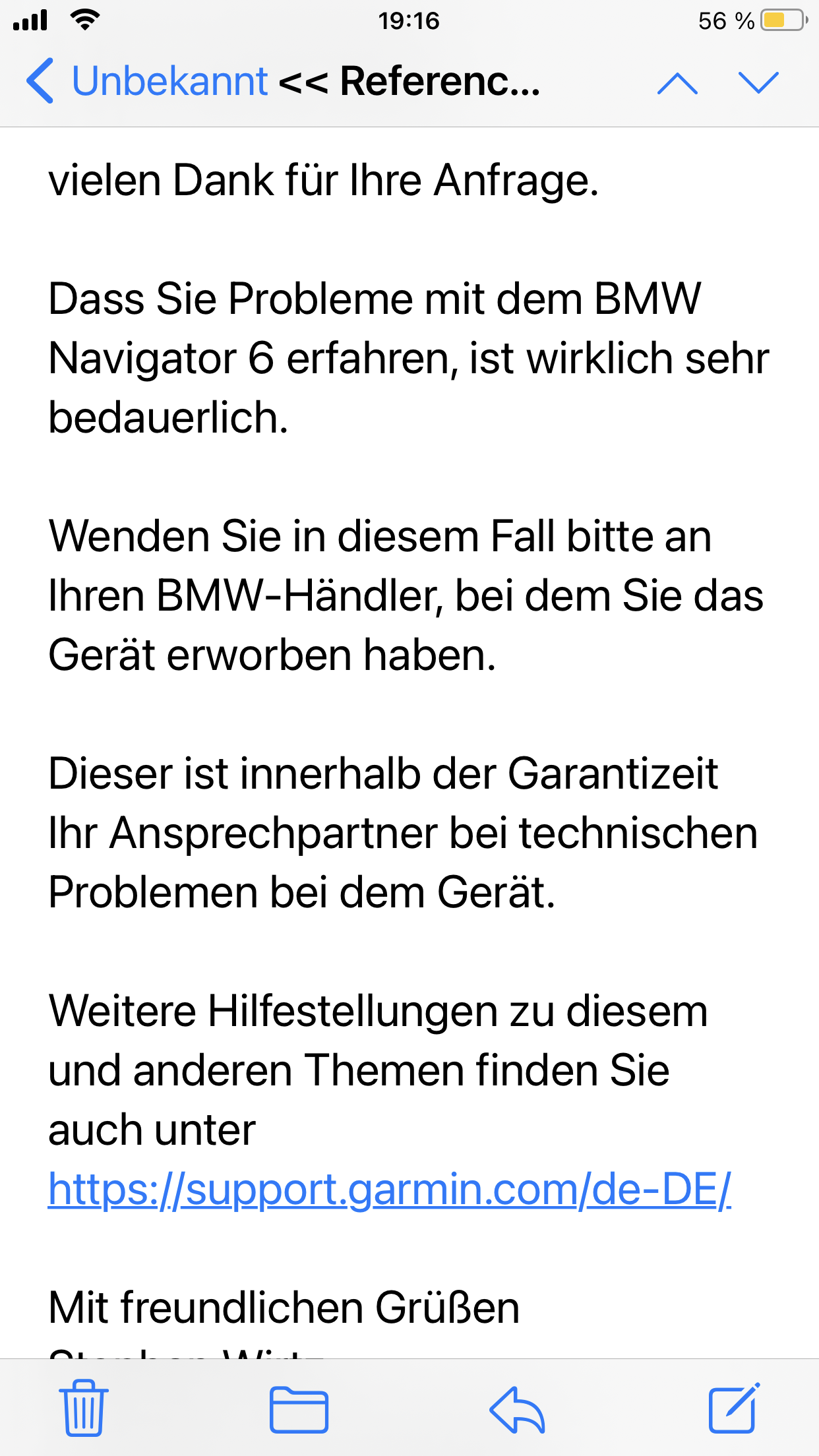

Sich bei Garmin zu beschweren hilft auch nicht zwingend.
Hier die Mail die ich auf meinen Service request bekommen habe.
Mein Original Gerät war kurz vor Ablauf der Garantie bei BMW getauscht worden.
