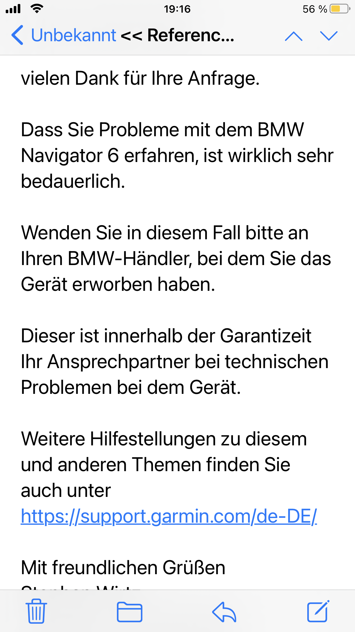

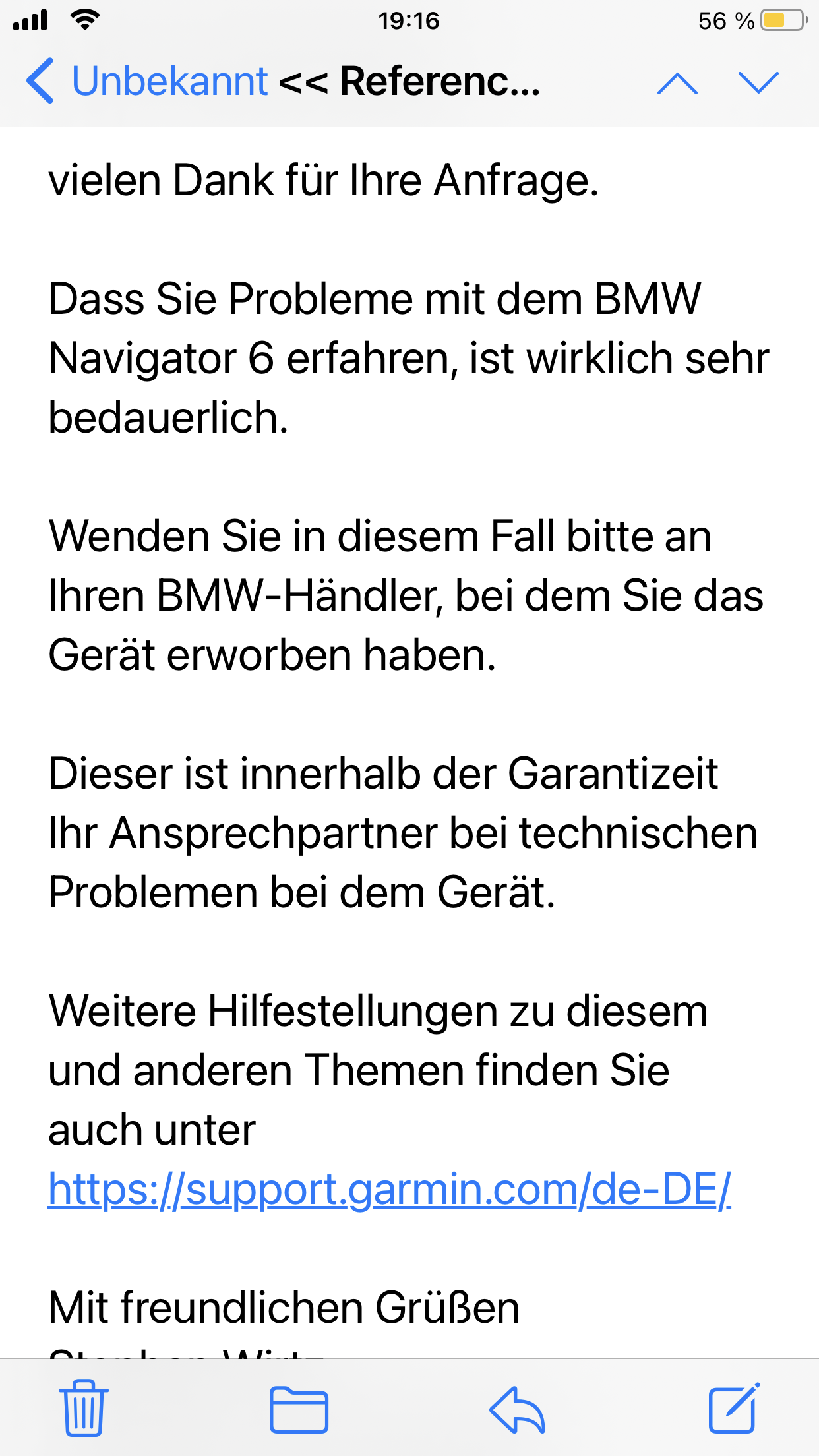

Garmin hat meine Anfrage erstmal zurückgewiesen mit dem Hinweis, sich erstmal an BMW zu wenden.
Ich nehme an, sich an Garmin zu wenden bringt erst etwas nach Ablauf der Garantie.
