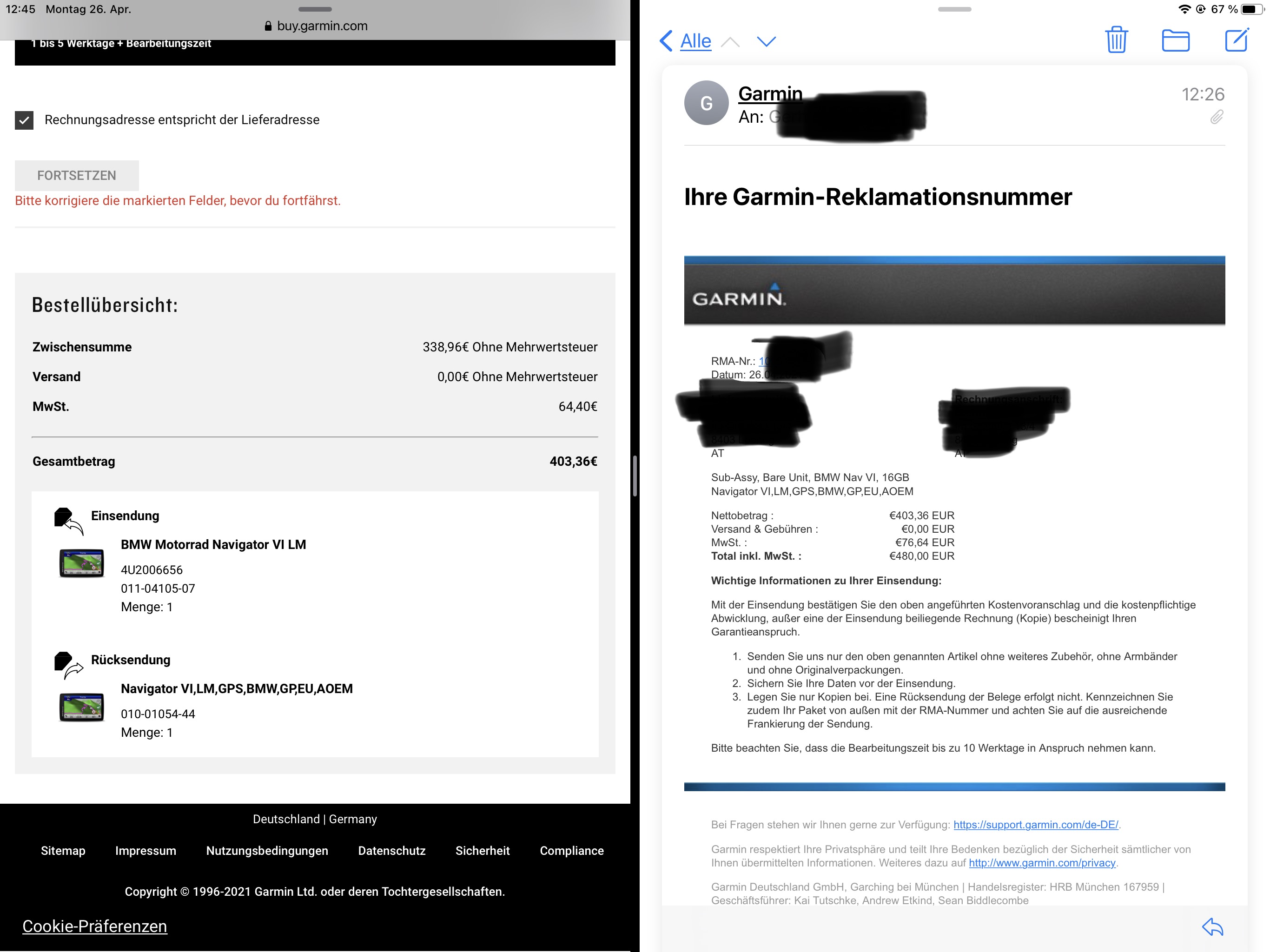

bei Garmin haben sie Humor und echte Klasse!
Ghosting - Reklamation nach Garantiezeit - Angebot fälschlicherweise für deutsche Kunden bekommen - lässt sich nicht abwickeln da ich aus Österreich bin - neues Angebot für Ö bekommen.
seht euch den Preis an. links D, rechts Ö. bei Nachfrage, ja ist so, Preise sind vorgegeben...

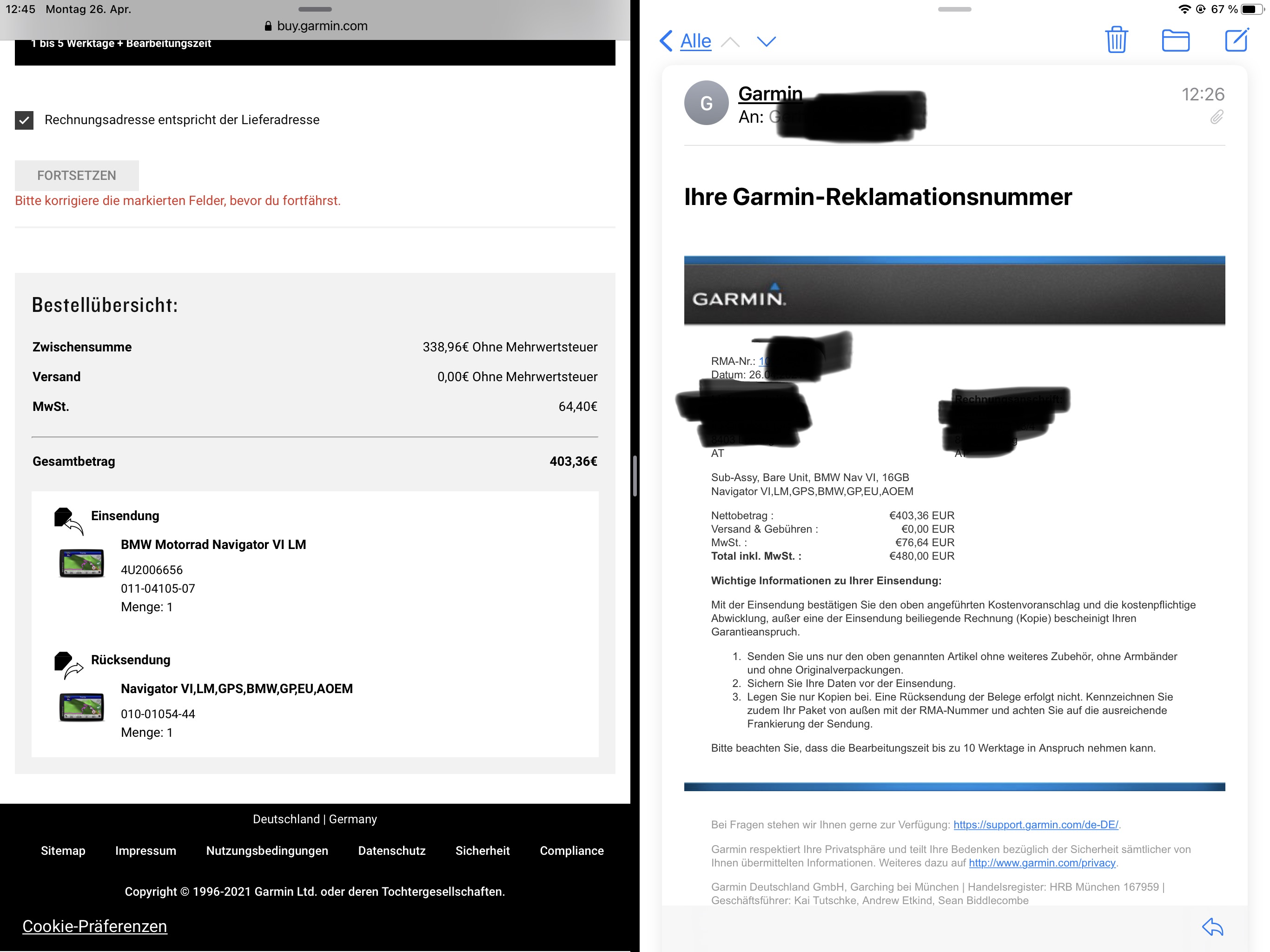

Selbst Schuld - WER wollte 1945 wieder selbständig werden? :bounce:

aber schon frech, einfach den D btto Preis als Ö ntto zu verwenden.
dachte zuerst der Kollege hat sich vertan, aber nein, die meinen das ernst :stomp:

Was ich eher frech finde, ist für ein reklamiertes Gerät 400 (oder eben 480€) Aufschlag zu verlangen, um etwas angeblich funktionierendes zu bekommen...

fairerweise muss ich sagen, das gerät wurde 03/2017 gekauft.
ich hatte das ghosting nur ganz selten und hatte es zuerst auf mangelhafte displayschutzfolien zurückgeführt. ist also auch schon älter, aber in summe kein ruhmesblatt für garmin. ob der preispolitik erst recht.
ob ich das angebot annehme, weiß ich nicht. wenn sich das ghosting in grenzen hält, sicher nicht.

Navi VI Tausch wegen Ghosting:
nach langem hin und her hatte ich letzten Endes 3 Angebote von Garmin bekommen. das war ein Canossagang , ich sag euch was!!!
1 x 403,- per Mail über Garmin DE ohne Hinweis auf Ö-Wohnsitz ->Onlineabwicklung geht nicht da ich in Ö.....
1 x 480,- per Service Tel. dann für Ö - ganz frech ohne mit der Wimper zu zucken einfach auf den DE Preis nochmal Mwst drauf :madssmiley:
1 x 399,99 ich war dann auch frech und hab trotzdem parallel nochmal per Mail in DE mit dem Hinweis, dass ich in Ö wohne angefragt. und siehe da, mir wurden 399,99 angeboten.....
man hat sich breitgeschlagen und mir werden nun nicht die 480,- sondern "nur" die 399,99 berechnet.
zumindest etwas positives.
jetzt muss nur noch das NAVI wieder zurückkommen und auch funktionieren......bis zur neue R1250GS 2022/23 mit integriertem Navi im TFT ;)
