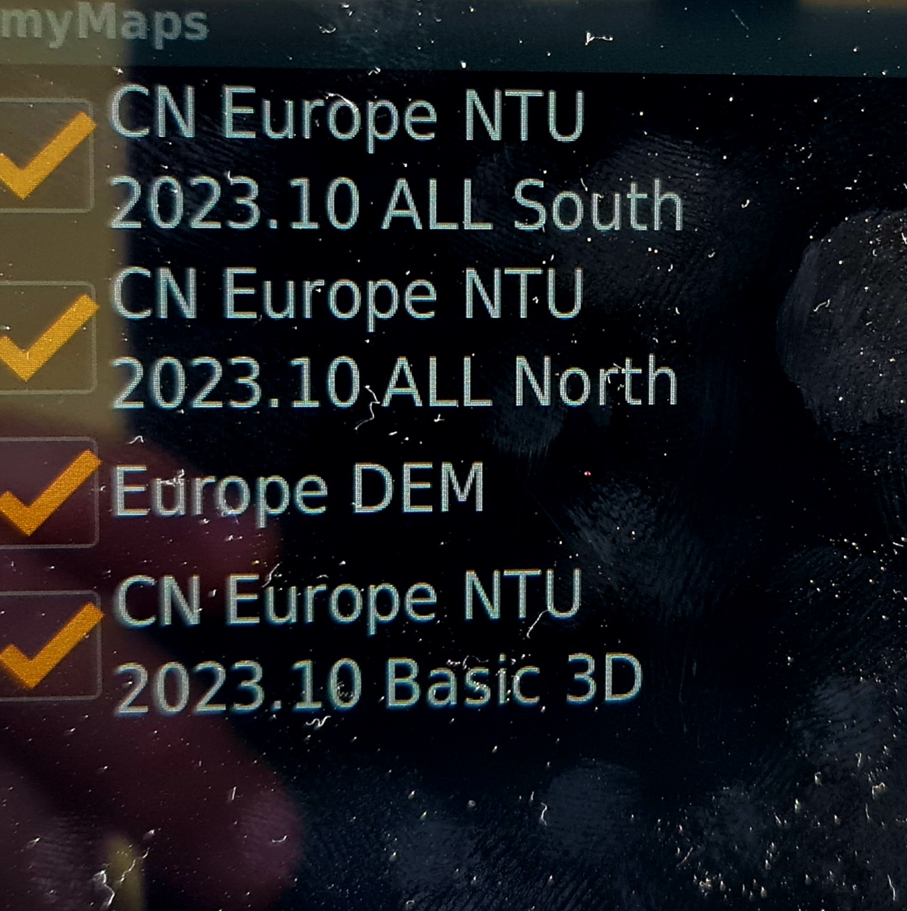

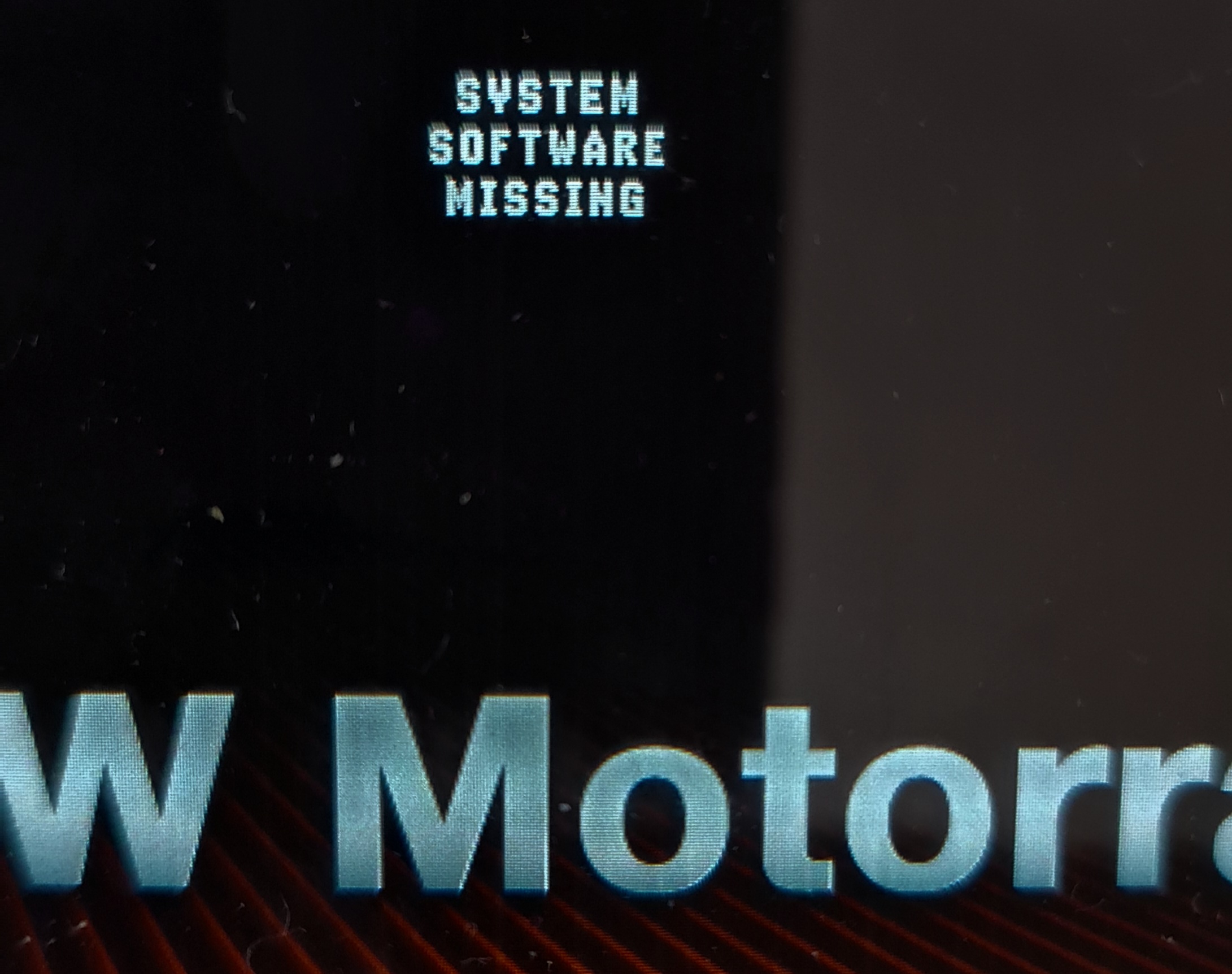

.... vor ein paar Tagen streickte auch bei mir der NaviVI.
Erst das Display bei der Berührung, dann komplett.
Heut kam von BMW der neue Navigator VI....
Bis zum 17 Juni war er noch in der Garantie.
Es kam das Gerät mit Akku.... keine Originalverpackung, Kabel und Aufbewahrungstasche habe ich wohlweisslich einbehalten.
Meine alte SD Karte wurde bereits eingelegt.
Auf dem Display scheint eine Folie aufgebracht zu sein.
Also Akku eingesetzt und am PC die aktuellen Karten aufgespielt.
ID endet auf xxxxx44806
Satfix dauert .... ewig. :(
