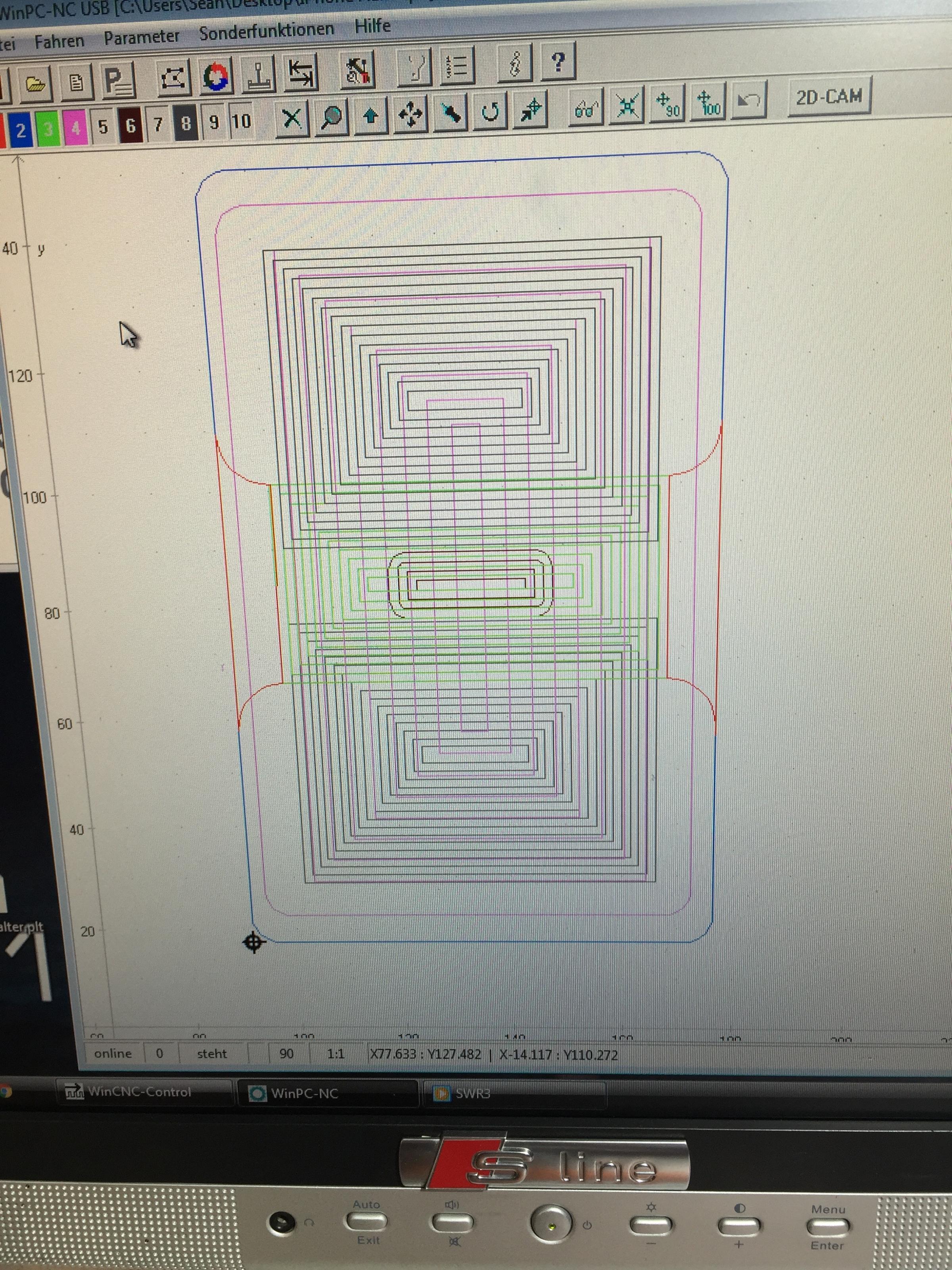

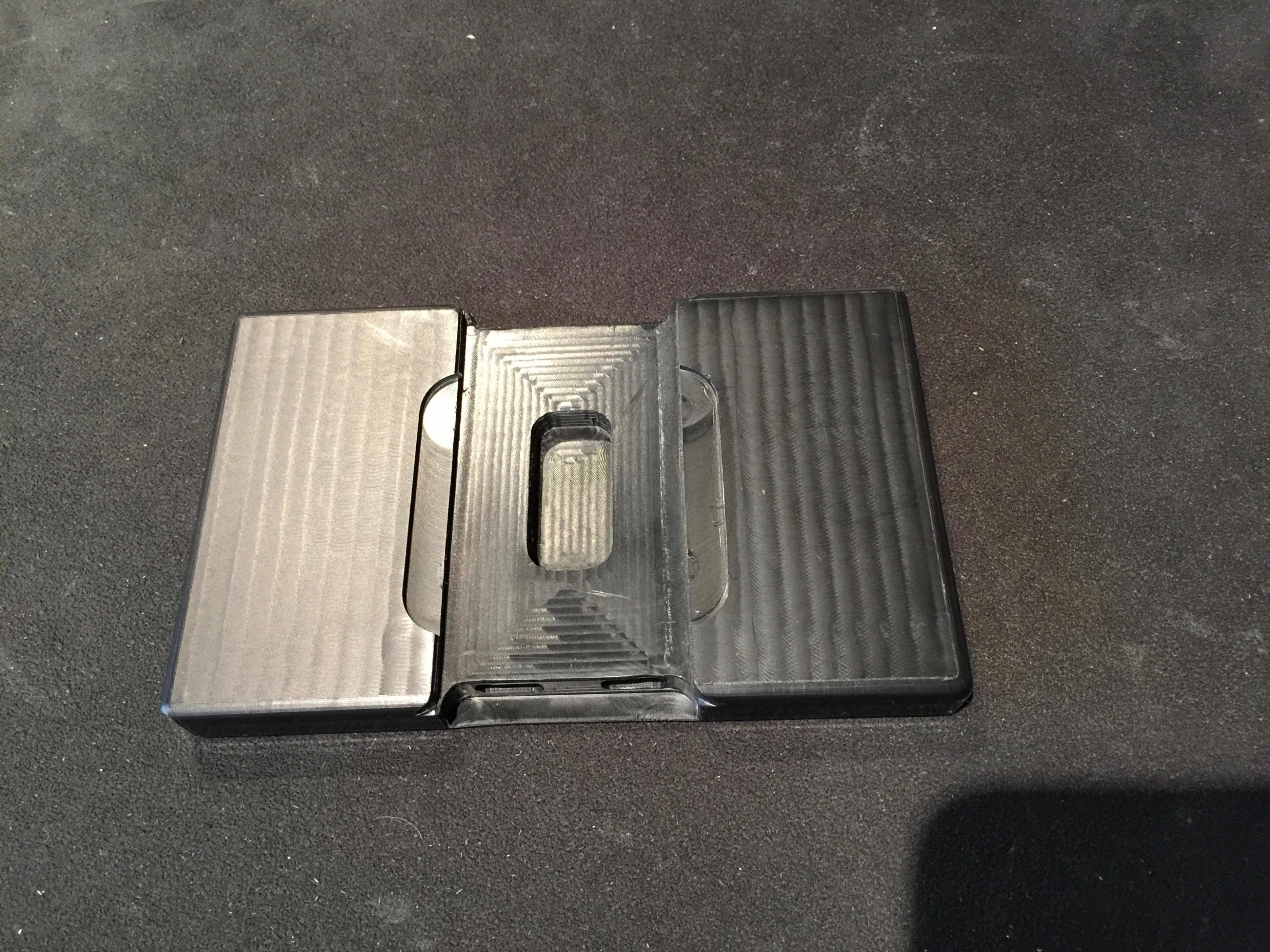

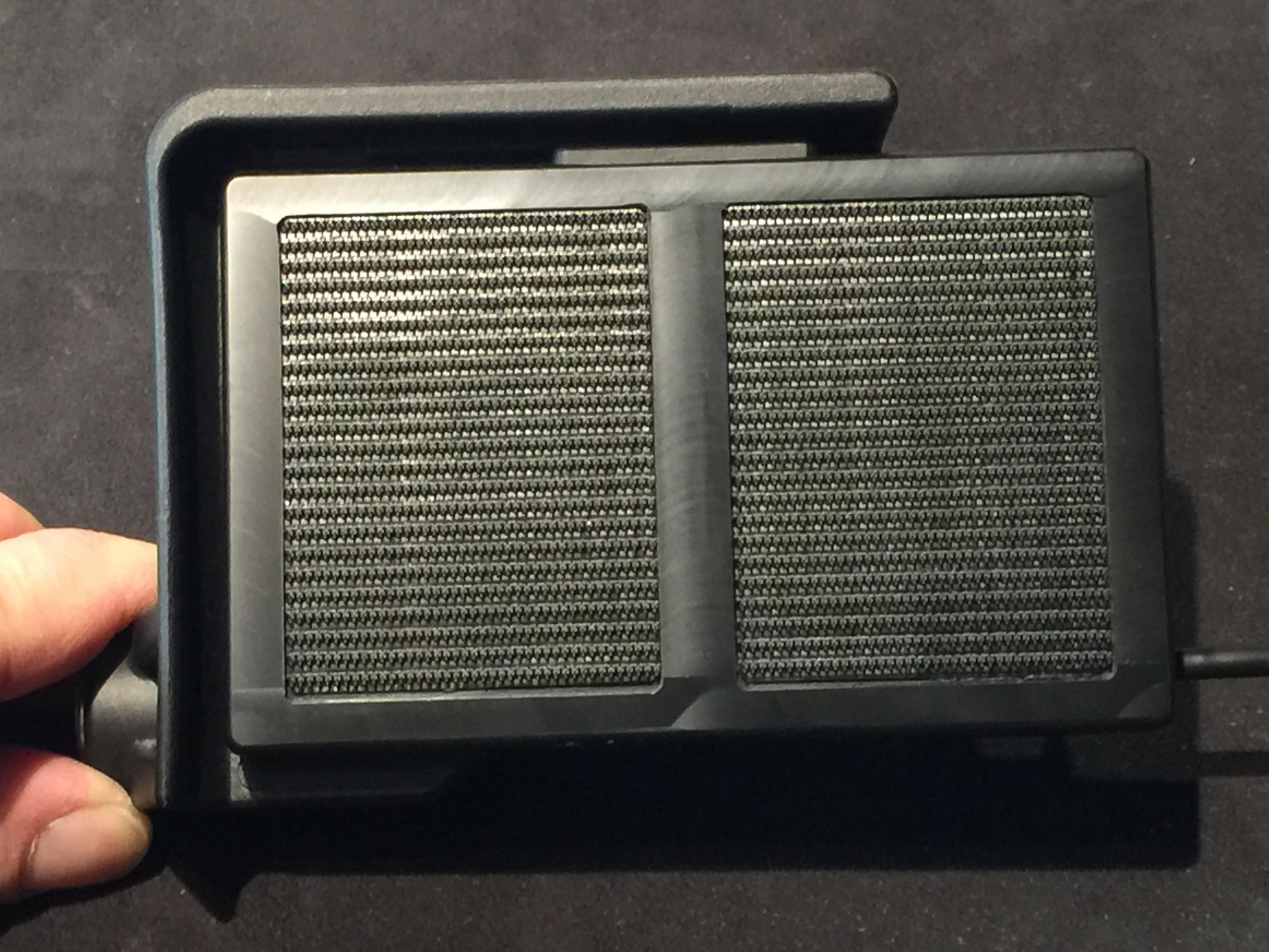

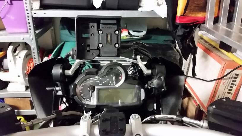

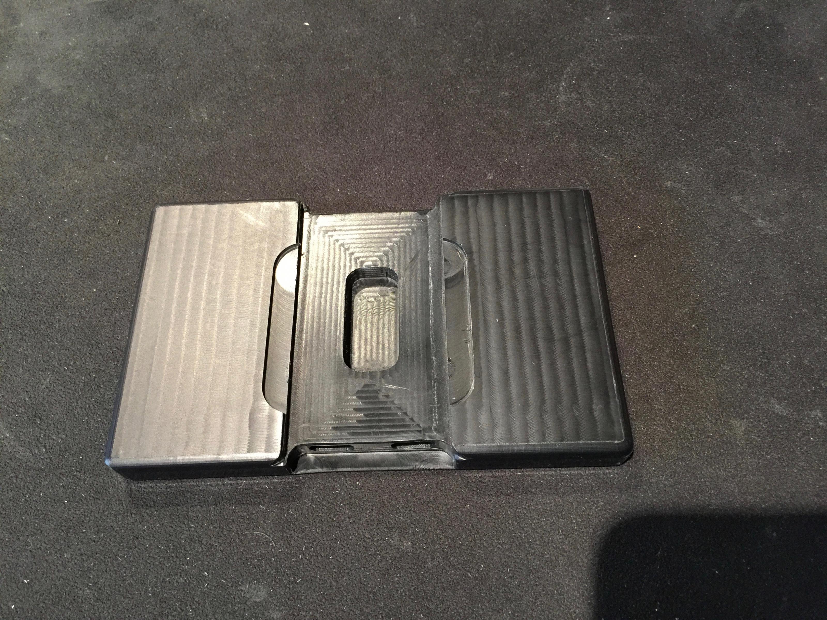

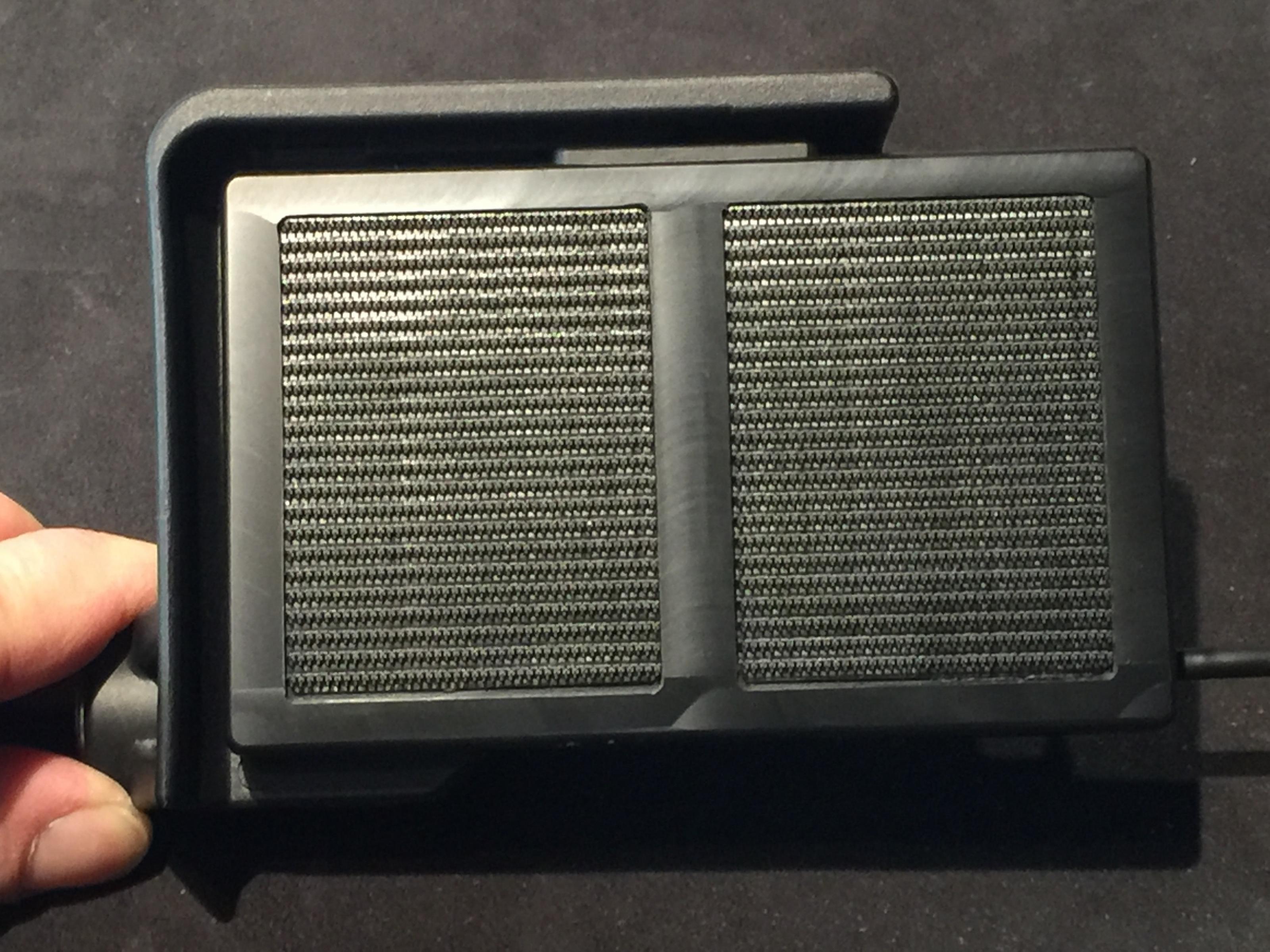

Eigentlich bin ich dabei mir was ganz neues zu konstruieren, etwas das es noch gar nicht gibt.
Eine Adapterplatte ,für die originale BMW Halterung, auf der ich alles montieren kann, also mein Iphone, eine Kamera, ein anderes Navi usw.
Sieht bisher so aus.

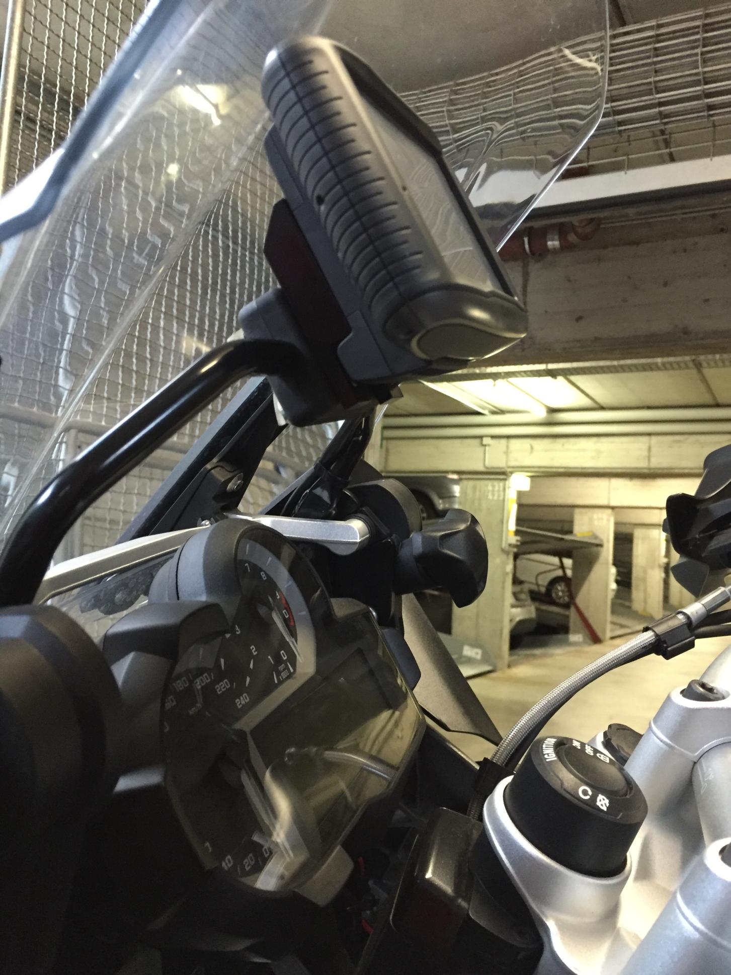

Gestern habe ich die Naviverlegung von Sean installiert. Passen tut alles und es sieht professionell aus. Die Position des Navi verdeckt den Drehzahlmesser nicht mehr. Bilder folgen.

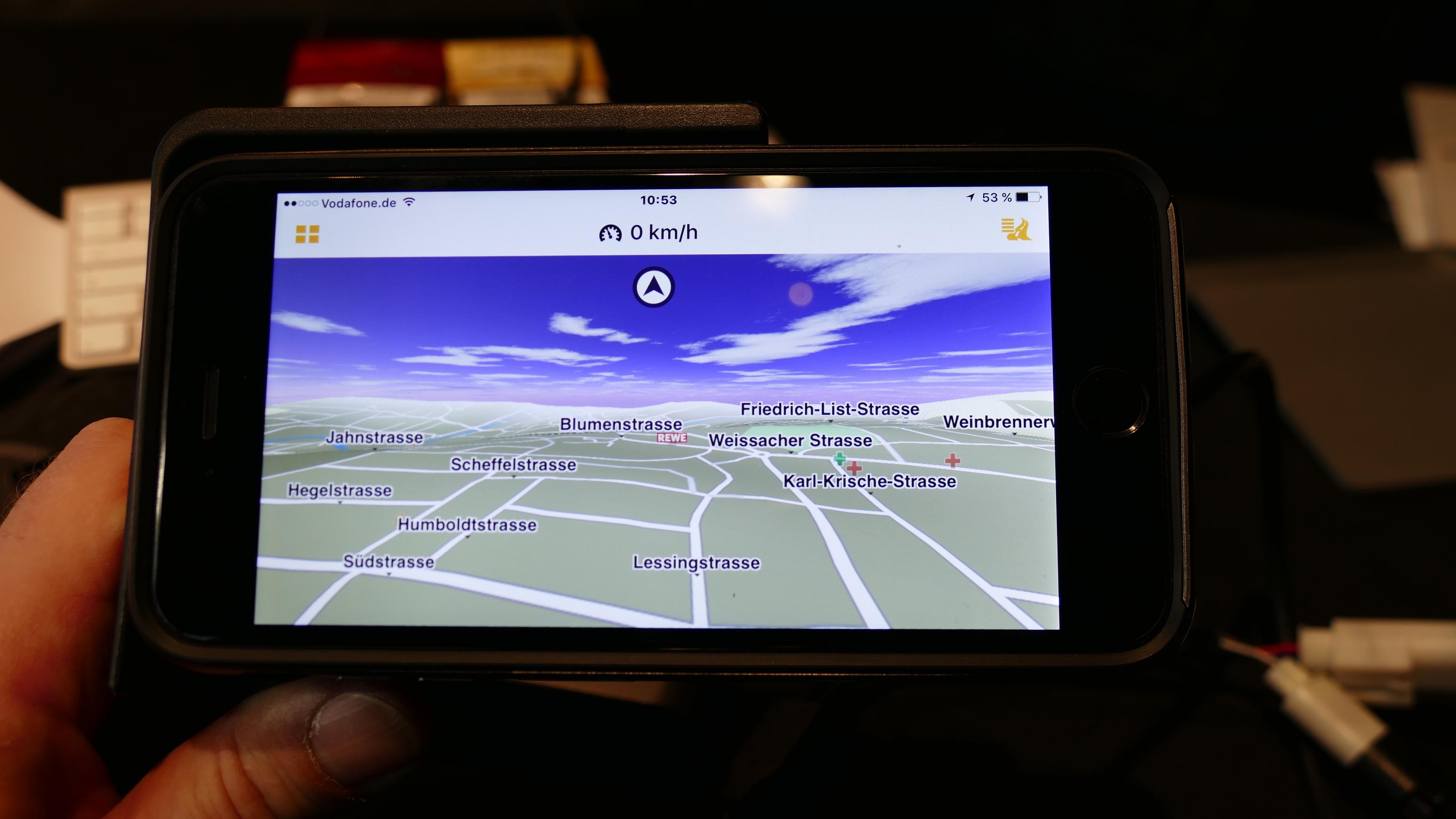

Hi Sean
Ich künde schon mal mein Interesse an einer iPhone 6 Plus Halterung an ;-)
Das iBracket will ich mir nicht mehr zulegen

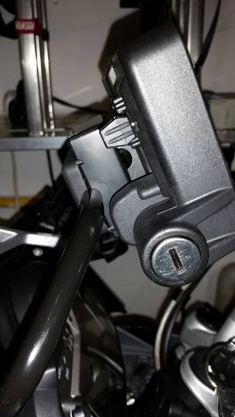

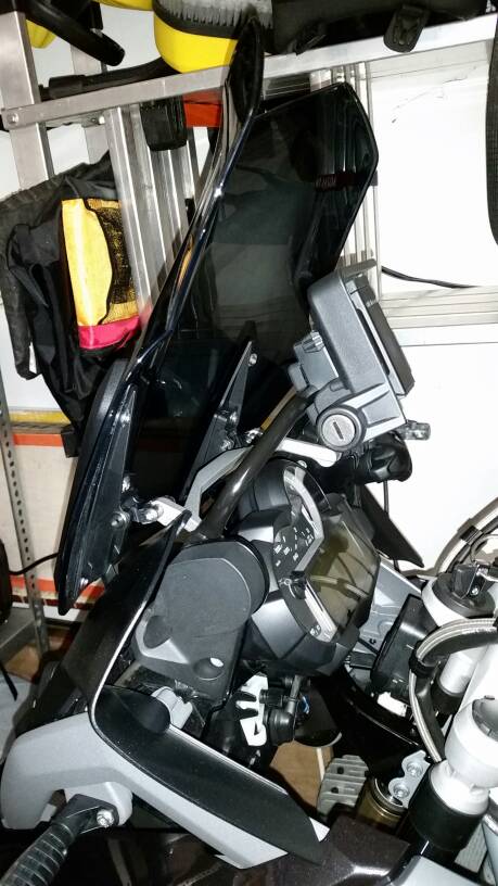

ich habe gestern das Problem mit einem Vierkant Alustab (15mm) gelöst. Alles was nicht nach Halter ausgeschaut hat, weggesägt, -gefeilt und -gebohrt. Das ganze kostet < 4 Euro. Damit wandert das Navi (bei mir mein Garmin 590) um 2cm nach oben und 1,5cm zu mir hin. Bis zur Scheibe ist dann noch ca 1cm Platz in der tiefsten Stellung. Ich hoffe, das reicht, wenn die Scheibe vibriert.
Jetzt heißt's warten bis Frühjahr.
Mal schauen, ob ich die Bilder hochladen kann.
// NicoIMG_0586-klein.jpgIMG_0588-klein.jpg
