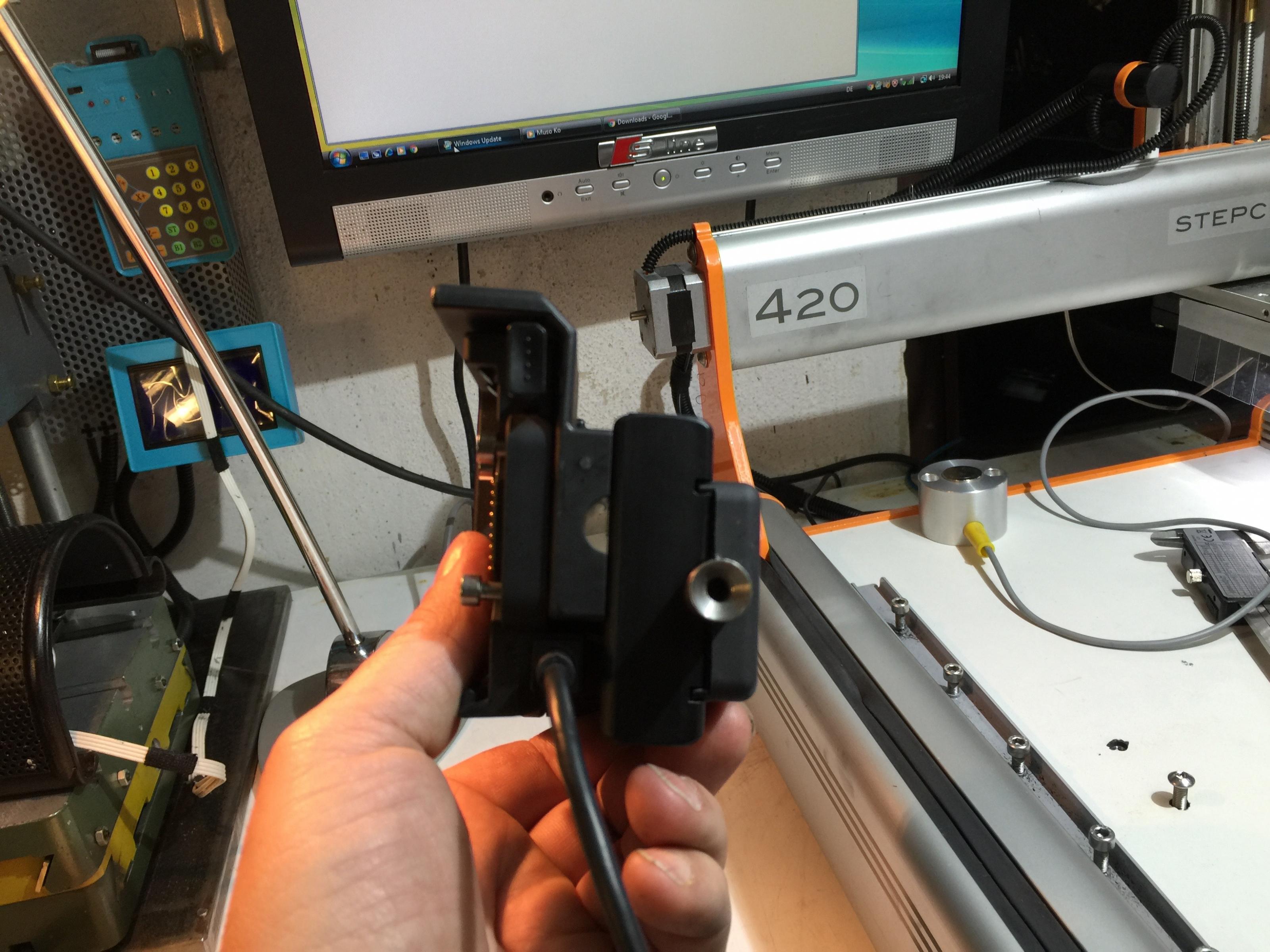

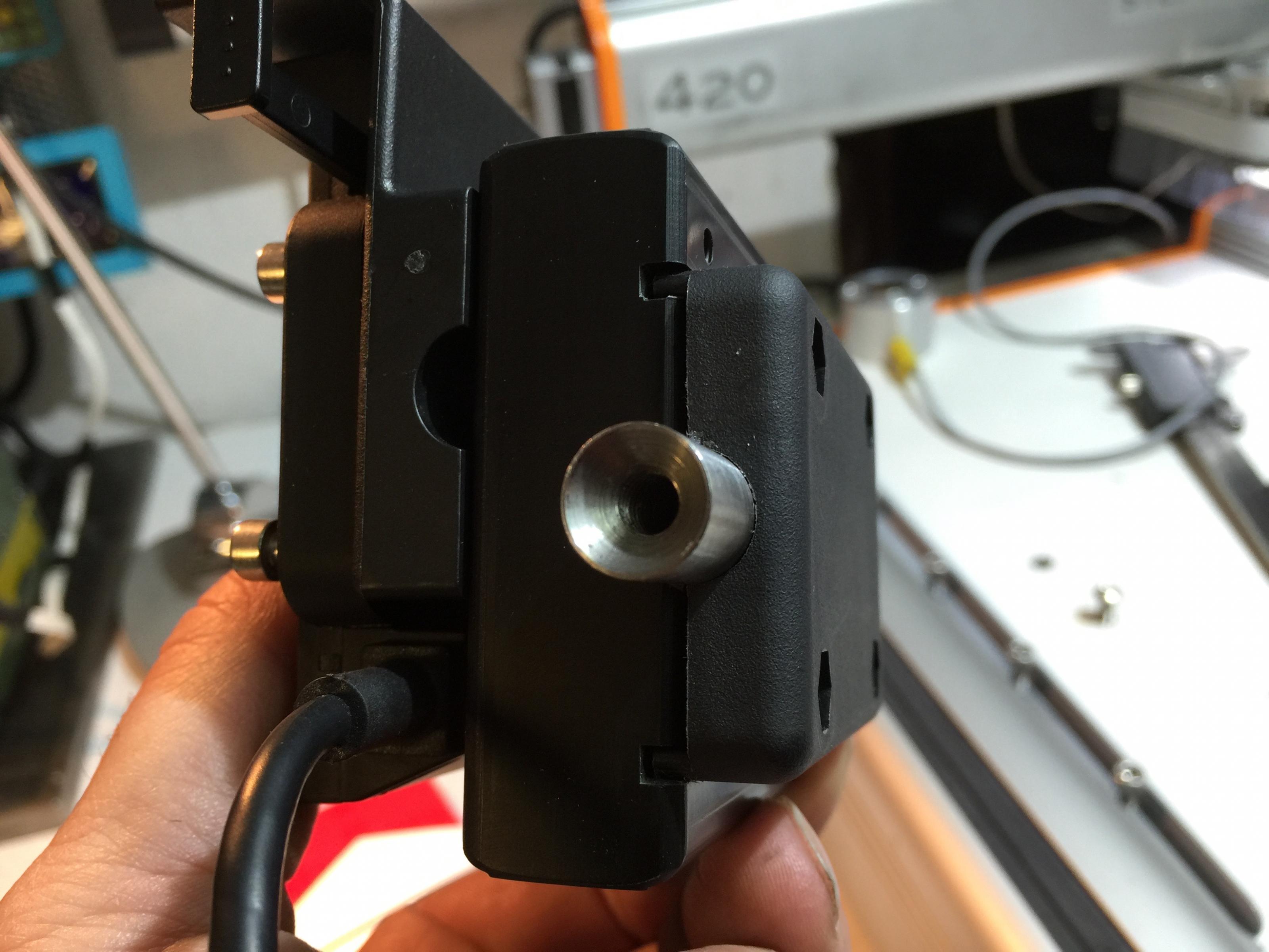

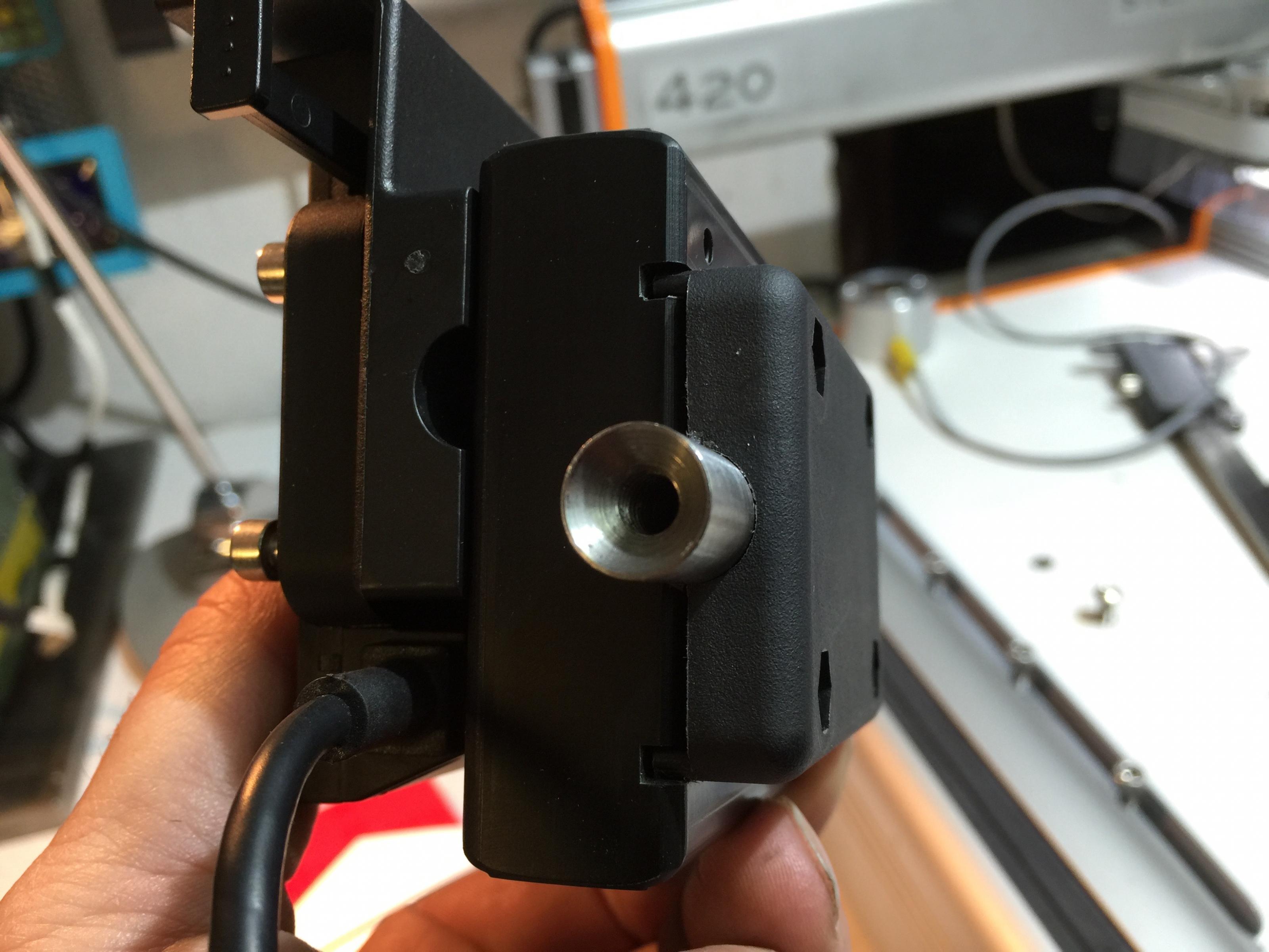

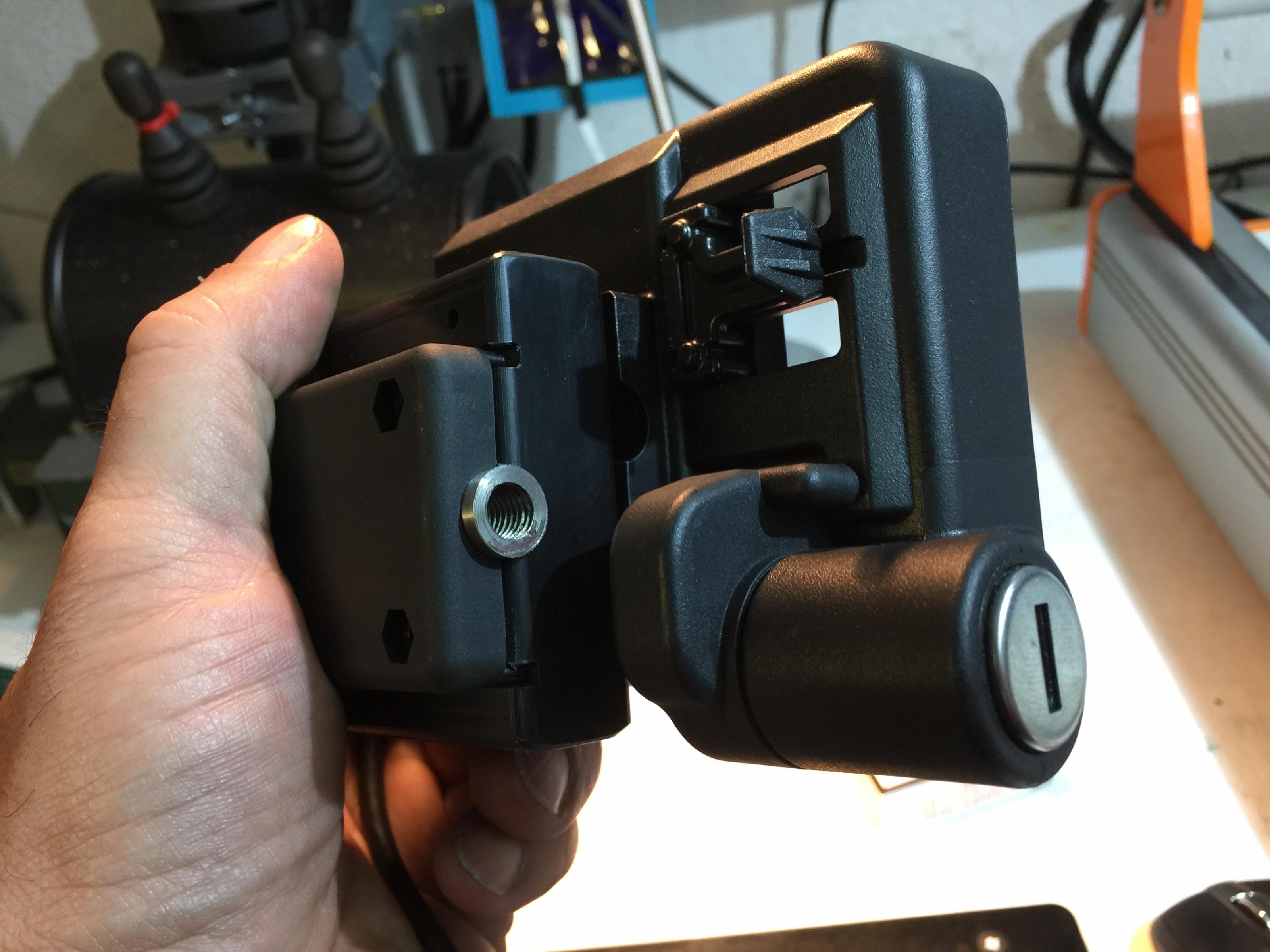

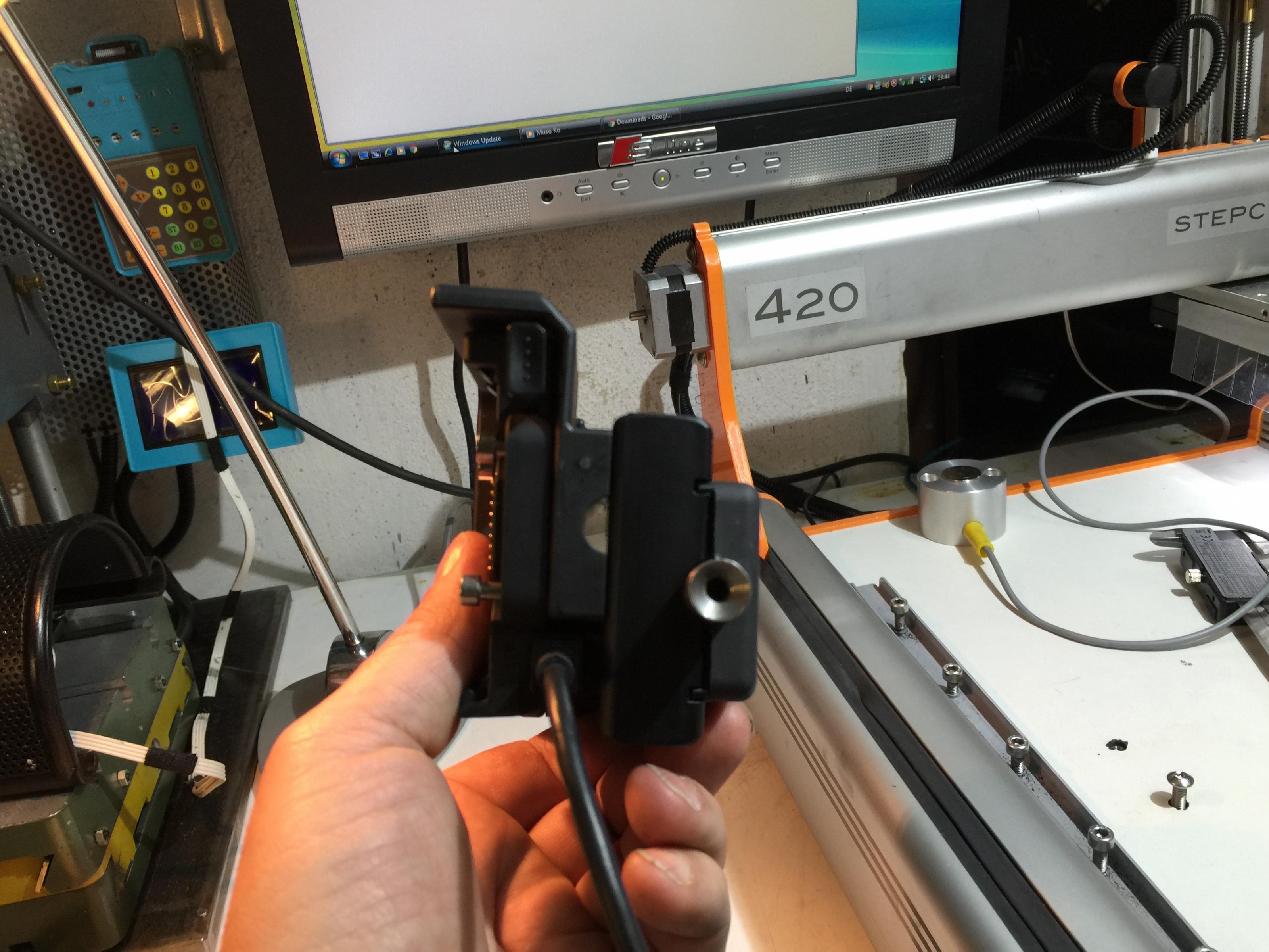

Ich habe diese Verlegung gewählt, etwas höher für freie Sicht, und 2 cm näher dran.
Hallo Sean,
irgendwie steh ich auf'm Schlauch:confused:
Zeig doch bitte mal ein Bild an der Q.

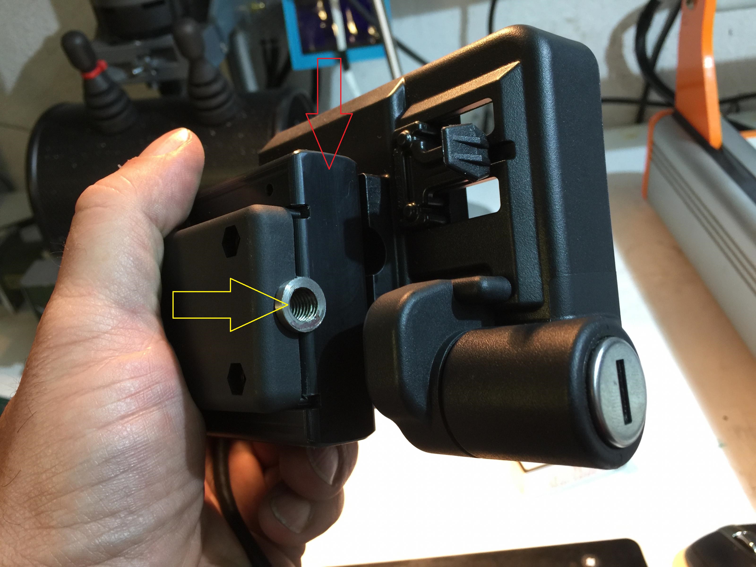

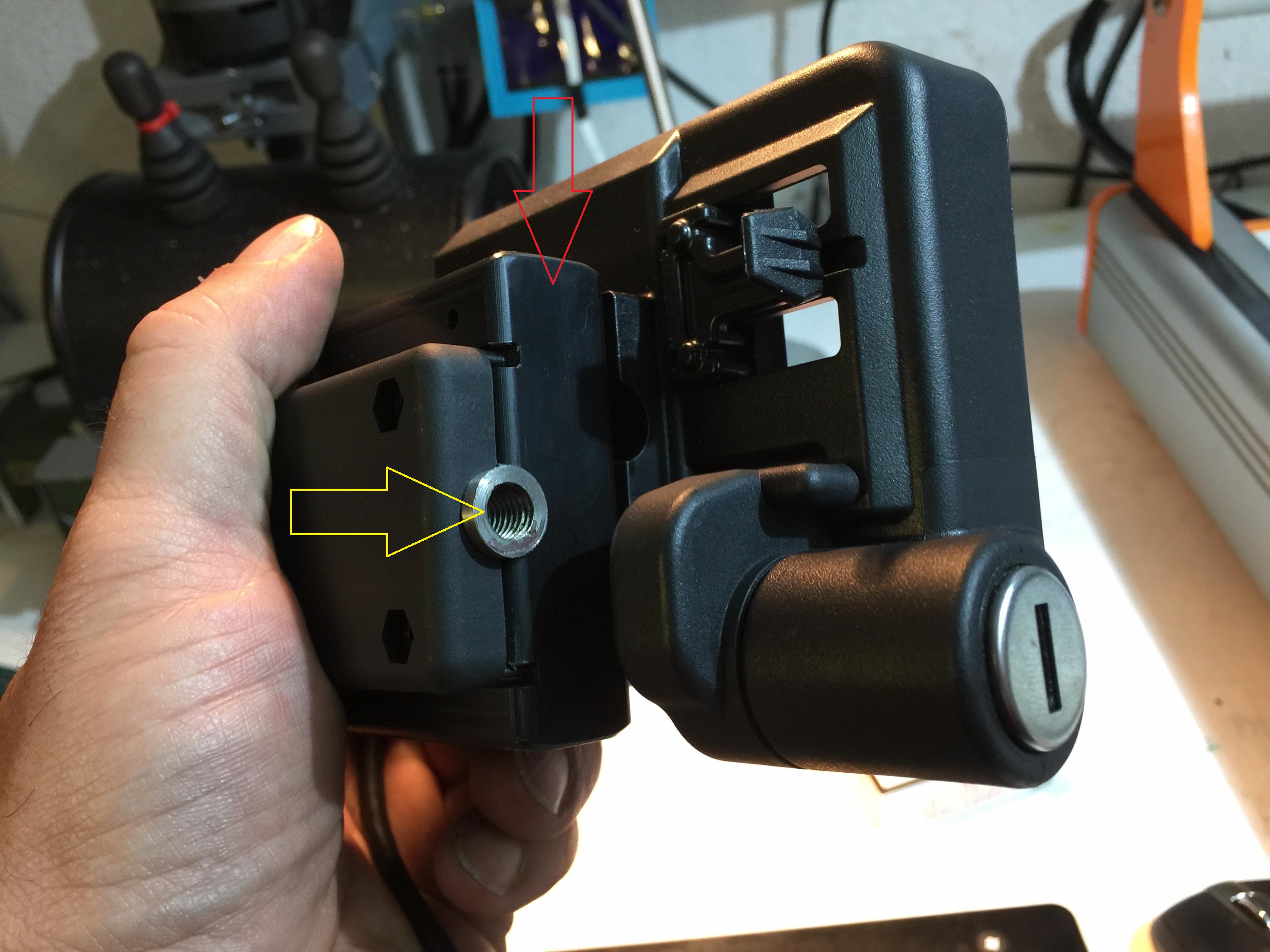

Roter Pfeil - dieses Teil hat er drangebastelt
Gelber Pfeil - Hier kommt der original Haltebügel durch statt der Hülse

Ja, ganz genau. Dadurch kommt das Navi 1cm höher und 2,5cm näher.
ist mal wieder so eine kleine Idee von mir für einen Freund.
Den nervt es das sein Drehzahlmesser abgedeckt ist.
jetzt bleibt der original Look erhalten.
war gar nicht so leicht zu konstruieren, da man ja am Schliesszylinder weiterhin vorbeikommen muss.
Ich werde es mal bei mir zur Probe anbauen und ein paar Bilder machen

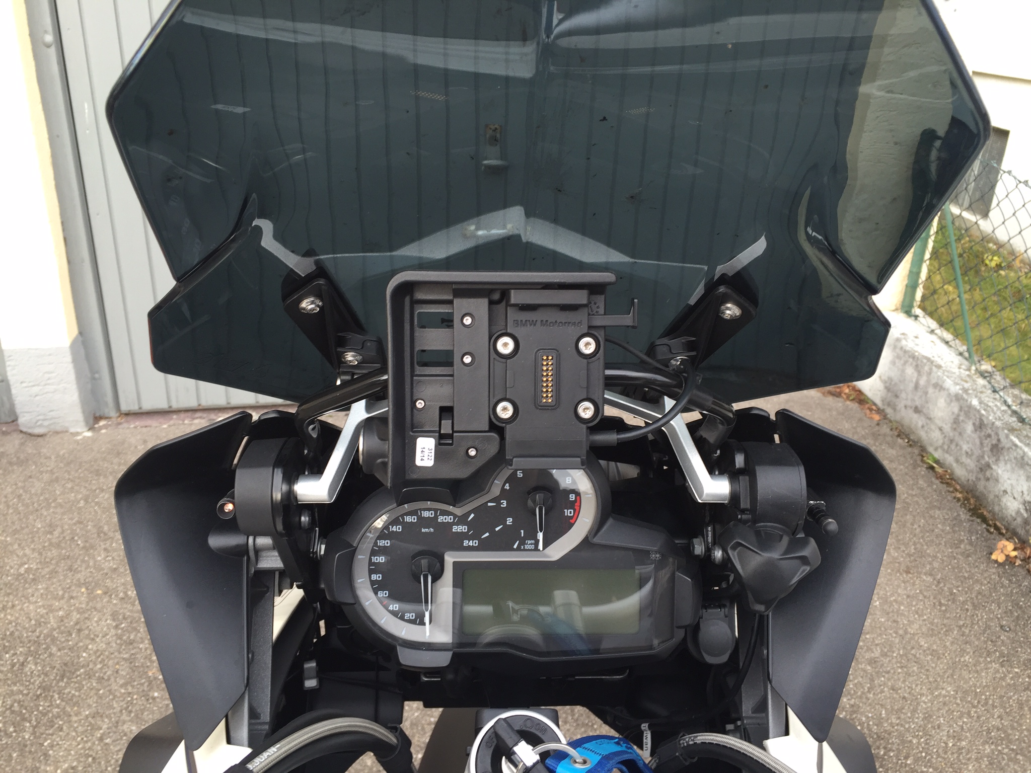

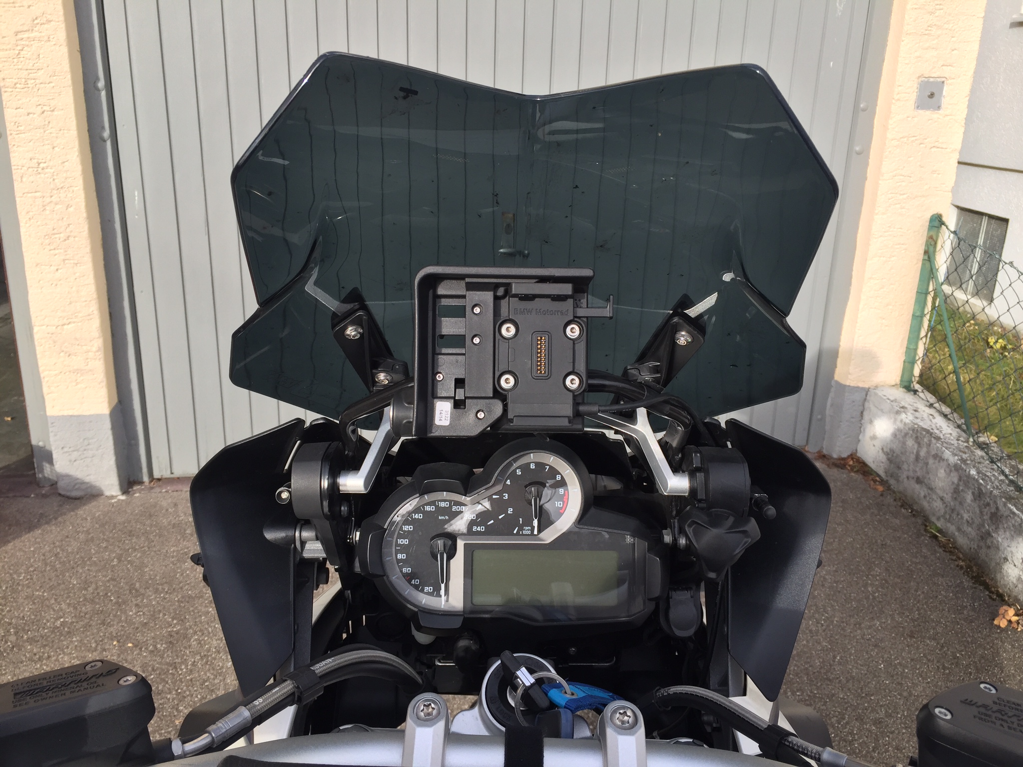

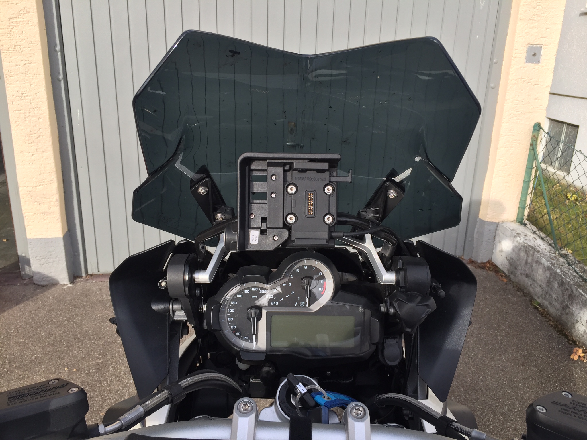

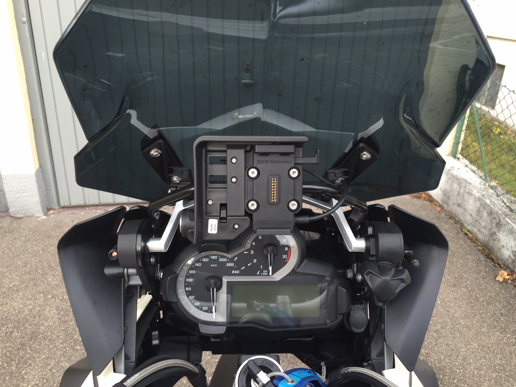

So, hier die versprochenen Bilder
die 16mm näher ran find ich gut, weil es sich so auch leichter während der Fahrt erreichen lässt.

Diese Position (rel. zum Tourenmesser) hab ich mit meinen Langlöchern auch. Und die Kollision mit der Scheibe vermeide ich schon mit deinem Scheibenversteller 😉. Und um 16mm mehr Bewegung... Schwamm drüber.

@Sean: Wird das ein neues Projekt? Also ich bin interessiert und möchte mich schon mal auf die Liste eintragen. Mich nervt die Position des Navi's auch und die Lösung mit dem verdrehen der Halterung ist nur eine Notlösung. Die Bilder sehen jedenfalls vielversprechend aus.
