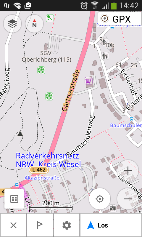

Hier mal ein Bild von meinem Handy. Ihr verwendet aber doch alle die aktuelle Version 2.2.4 von OsmAnd.
Einen zusätzlichen Abbiegepfeil habe ich nicht.
Unten links das X zum Abbrechen der gerade laufenden Navigation. Das letzte Ziel und die Zwischenziele bleiben erhalten. Das sieht man nach drücken der Taste über dem X. Da wird einem u.a. auch das letzte Ziel und soweit vorhanden auch die Zwischenziele angezeigt.
Das Fähnchen zum eingeben von Start und Zielkoordinaten. Befindet man sich nicht am Startpunkt wird ohne GPS Signal die entsprechende Route berechnet. Sobald GPS Signal vorhanden ist vergisst das System den Startpunkt und routet zum Ziel. Hier sollte man im gewünschten Fall besser ein Zwischenziel setzen. (Phänomen-Larsi!!)
Das Zahnrad zum setzen bestimmter Routing-Parameter.
Blauer Peil zum Starten des Routings.
Ich finde den OsmAnd als kostenfreies Routingprogramm erstmal sehr gut. Man sollte dabei berücksichtigen dass er eigentlich zum Zwecke der Navigation zum Wandern oder Fahrradfahren entwickelt wurde und nicht in erster Linie zum Strassenrouting.
Daher ist es auch wichtig vor dem Starten des Routings das richtige Verkehrsmittel zu wählen.
