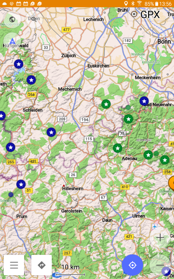

Ein richtig klasse Funktion ist der Import von GPX-Punkten in die Favoriten. Ich habe mir die Pässe von der Passknackerseite in eine GPX-Datei umgewandelt und als Favoriten in eine eigene Kategorie importiert und eine eigene Farben (blau und grün im Screenshot) vergeben. Das ist zwar einmalig etwas Aufwand, aber anschließend kann man sich aus diesen Punkten einfach und schnell eine Route zusammenklicken. So bekommt man die besten Strecken zu sehen.
