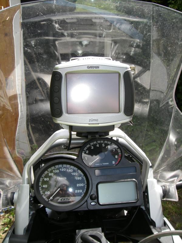

Hallo Rennbenny,
bei mir ist es der Zumo, den ich an der TT - Strebe verbaut habe und auch er verdeckt ein wenig den Tacho.
Da ich aber die km/h Anzeige des Zumo nutze,
stört mich die leichte „Abdeckung“ des Tacho nicht wirklich.
Evtl. hilft Dir ja das Bild weiter.
Gruß aus Mittelhessen
Thomas

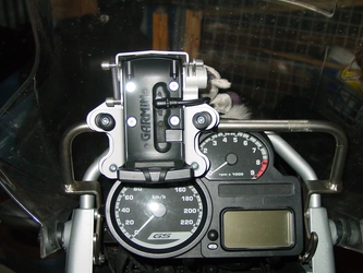

Garmin 276c/278 mit abschließbarer TT Halterung
ich habe auch den 276er und versucht ihn mit der TT-Strebe zu montieren, der abschließbare Halter mit 276 incl. Antenne passt da einfach nicht rein. Der Halter stößt gegen das Schild.
Ich habe nun den Ramounthalter (Kugel) an dem Original-Windschildhalter angeschraubt (2 Löcher durchgebohrt und fest) und mit dem kurzen Knebel von Ramount montiert. Bei Auf- oder Abnahme des Garmin komme ich immer an die Scheibe, die Antenne kratzt auch noch ab und zu dran. Ist nicht optimal, da der 276 da eifentlich zu klotzig ist
Vorteil ist nur, ich gabe freie Sicht auf die Instrumente

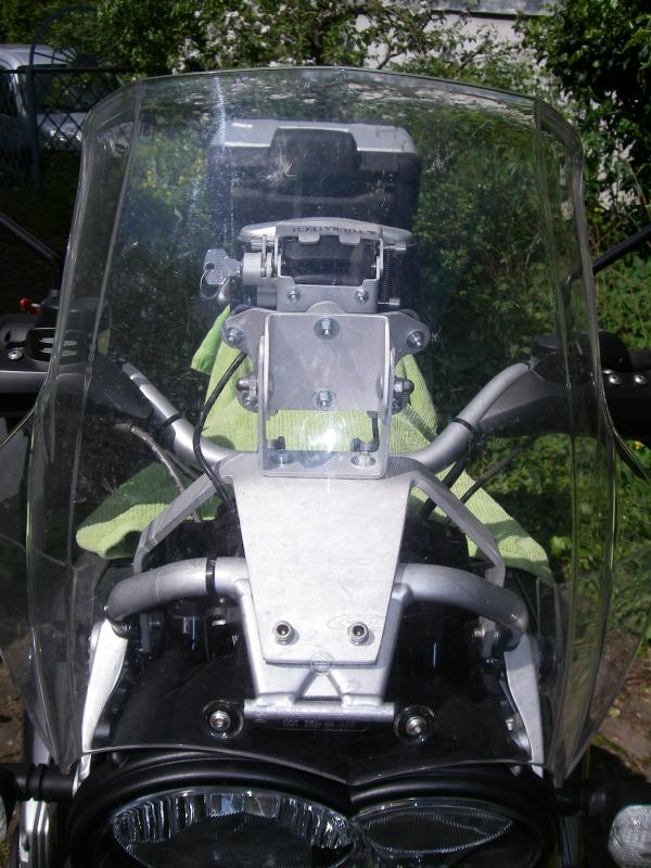

hi benny,
so schön sieht sowas aus ;) montiert von einem bmw premium :) händler :eek::eek: da fällt einem nixx mehr zu ein :p

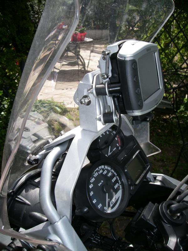

Hallo Benny,
der halter ist eigenbau,hab aber noch einen übrig,bei interesse einfach nochmal melden.

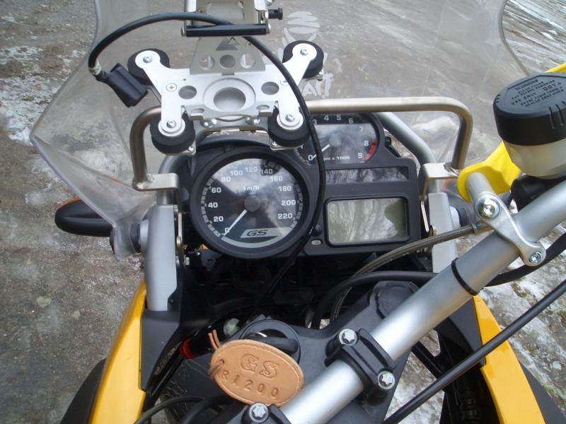

Habe mir jetzt den Touratech Bügel zur Aufnahme des 2610 Halters montiert.
Scheibe wurde/mußte um freie Sicht auf den Drehzahlmesser zu haben fast Senkrecht gestellt und Halter ganz links plaziert.
Ist vieleicht nicht die beste Lösung.Nur Gerät und Halter
waren vorhanden.
