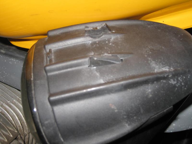

habe mich mit meiner 1150er gs lang gelegt. Rechter Nebelscheinwerfer(Original-BMW) ist abgebrochen.(Die Halterung ist noch fest dran, aber die beiden"Laschen" zwischen Lampe selber und Halterung sind abgebrochen)
Gibt es die beim
überhaupt als Ersatzteil noch zu kaufen?(Habe das ding mal auseinander genommen, scheint ja so als wenn ich das komplette Gehäuse neu brauche)

.Ich hab sie komplett zerlegt man kann das gehäuse vorsichtig auseinander bauen und dann habe ich mir die Halterungen aus Alu selber gebaut und am Gehäuse vernietet jetzt hält es auch . Aber ersatzteile Kaufen kannst du vergessen da gibt es nichts.
