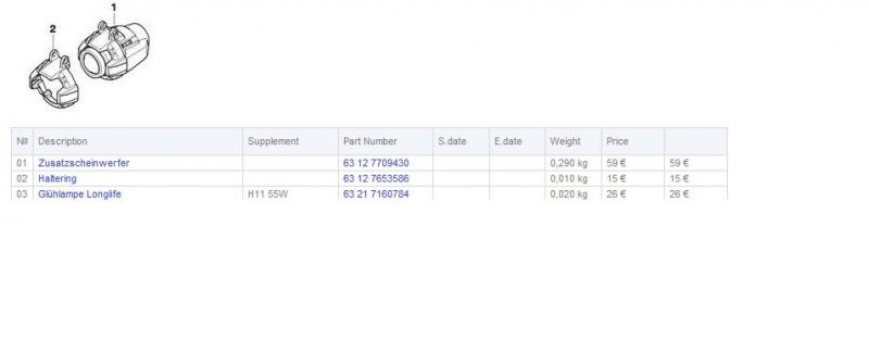

Defekt ist der Halter, meist reisen die sauber ab. Das ist eine Sollbruchstelle und das Ersatzteil kostet 15€ bei laut BMW Liste.
Bist Du Dir da sicher? So wie ich das gesehen habe, sind die Halteösen fest mit dem Lampenkörper vergossen. Wenn doch, hast Du da dann evtl. eine Teilenummer für mich, damit ich das beim :) ordern kann?

Welches Bj? Die Grafik ist für die 2009er
Roland

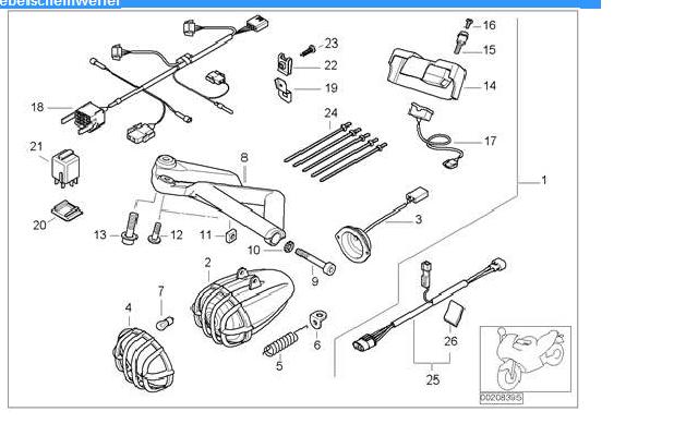

Oh, oh, die Alten Teile sind etwas teuerer, aber anbei die Skizze
Roland

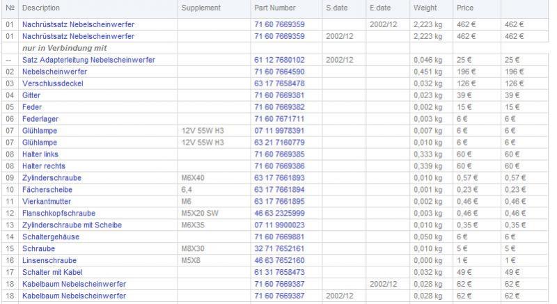

Roland
Genau so sehen meine Scheinwerfer aus. Also bevor ich mir für so viele Euronen einen Scheinwerfer kaufe, da suche ich mir glaube ich andere, die nicht solche "Sollbruchstellen" haben.
Aber jetzt wird erst mal versucht zu kleben. An Wochenende weiß ich dann mehr.
