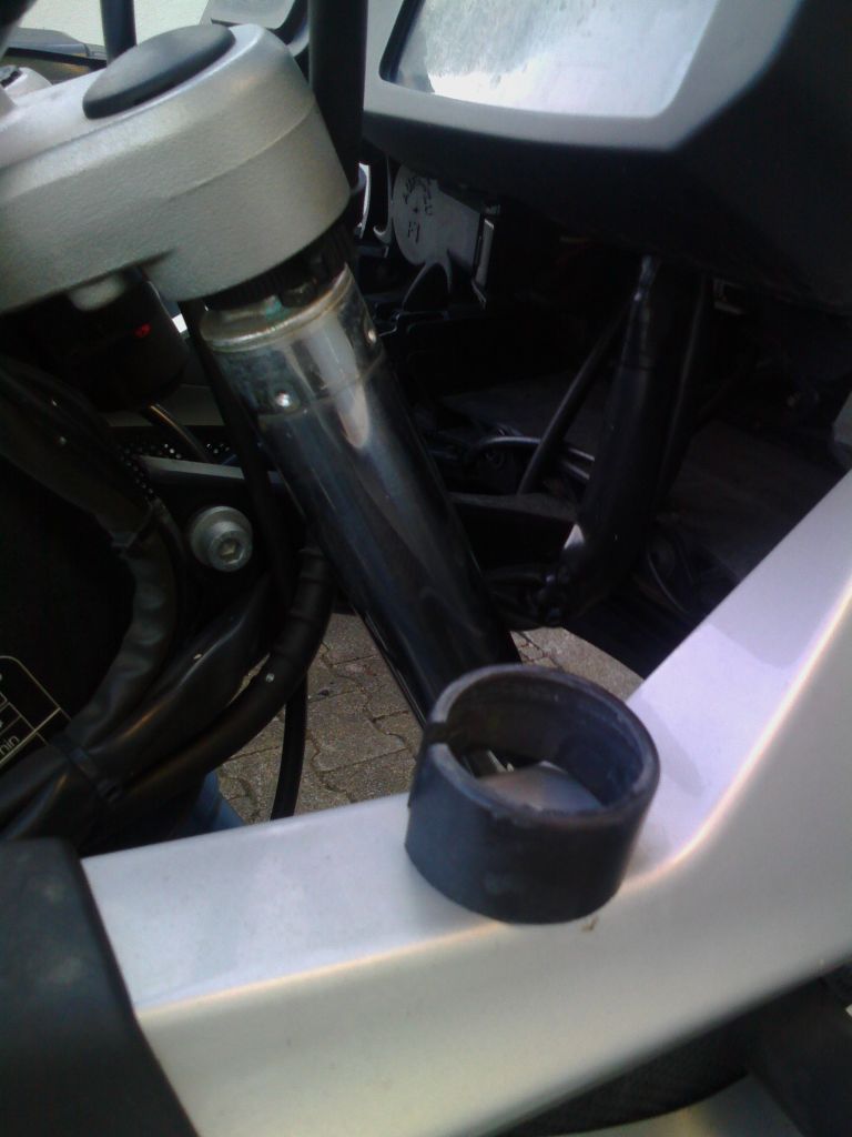

Wunderte mich vorher über ein unter der Kuh liegendes Kunststoffteilchen und legte es einfach kurz aufs Mopped ... und somit wohl genau in die Nähe des ursprünglichen "Montageorts".
Kurz auf der anderen Seite geguckt, da sieht's auch nackig aus - also wohl schon länger, man kann keine Reibespuren o.ä. erkennen.
Meine Fragen:
- handelt es sich bei dem Bauteil um die Buchse 31422311986 oder täuscht mich realoem etc.?
- die Kappe dient lediglich der Schmutzabwehr und hat keine sonstige Aufgaben, oder?
- uuund was mich am meissten interessiert: wie wird sie montiert?

da liegst du richtig!

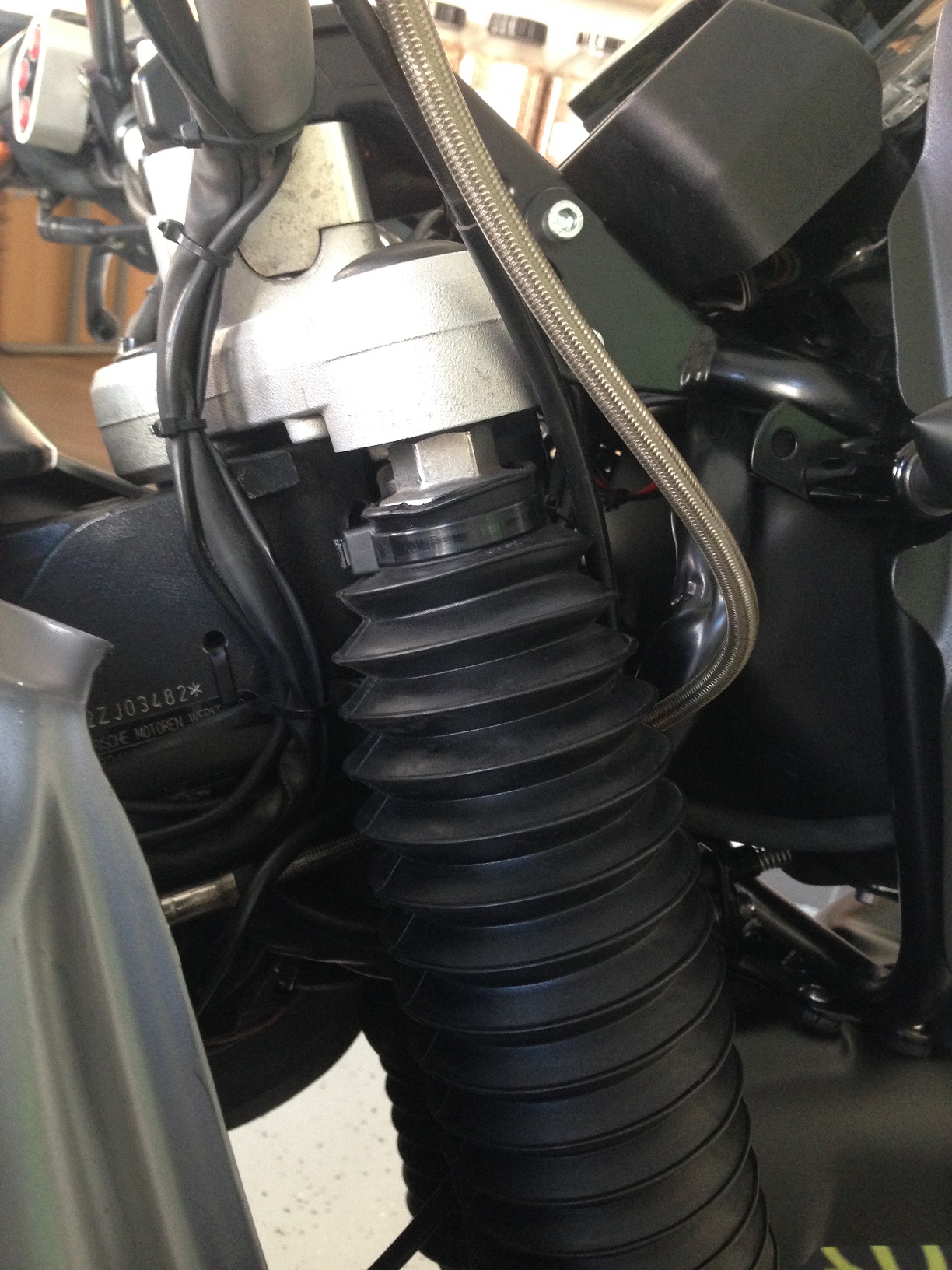

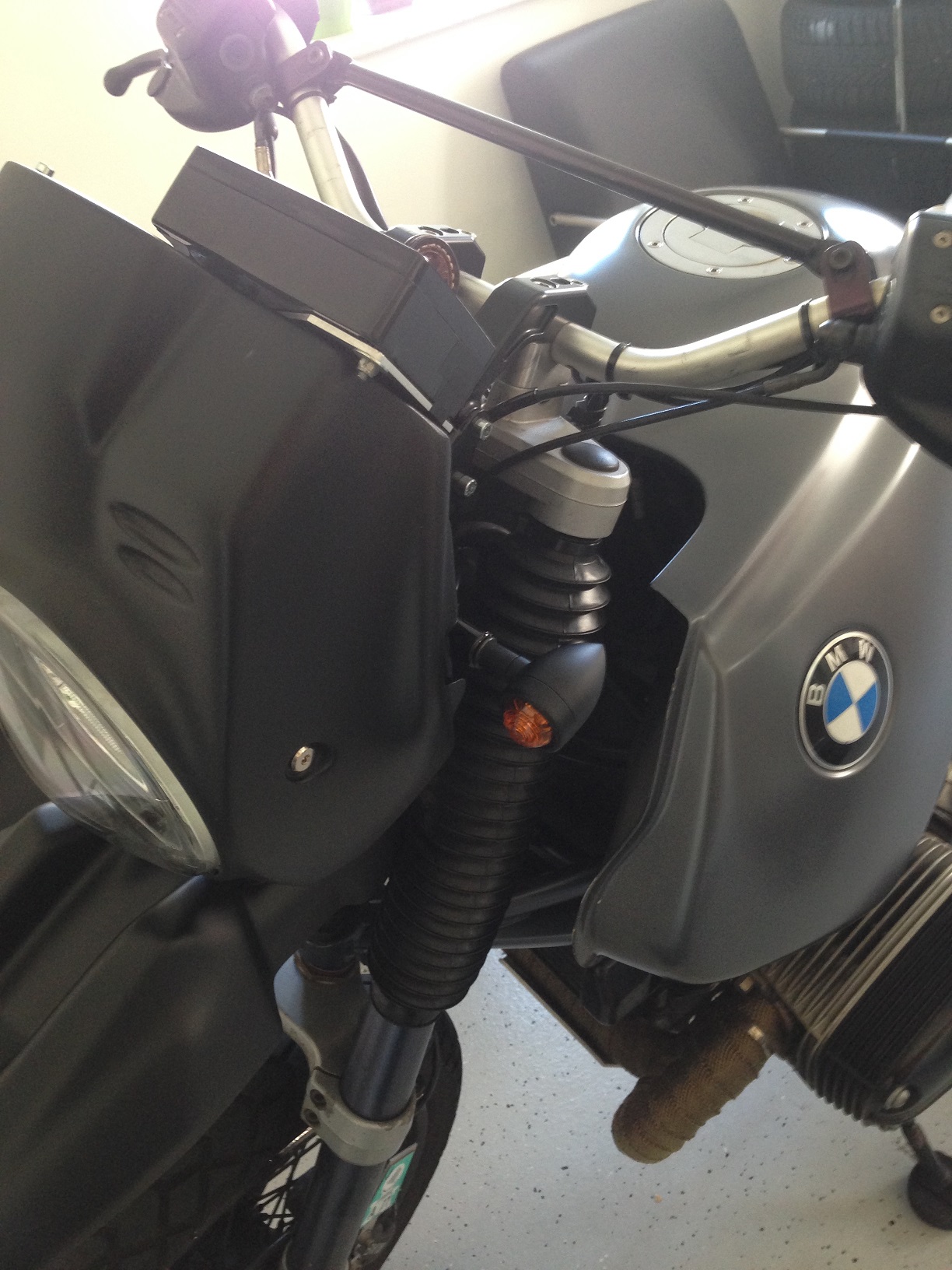

ich habe die schon seit Jahren "verloren" und nicht ersetzt (habe jetzt aus optischen Gründen Faltenbälge).
Montage: Plastikstopfen aus der Gabelbrücke oben raus, Schraube auf (am Standrohr gegenhalten, sonst dreht es sich mit) ein bisschen nach unten rausschieben, Buchse drauf und wieder zusammenbauen...

Ja würde ich auch sagen, es dient nur als staubschutz oder eher sogar nur der optik!
Montiert wird er indem du den stopfen oben in der gabelbrücke ab machst, das standrohr löst und nach unten schiebst, dann den gummi drüber stülpst! Sauber machen und so lassen tuts aber auch, wenn dich die optik nicht stört!

Machen Faltenbälge Sinn bei der Serienverkleidung? Da kommt ja nicht so viel Dreck an den Bereich.
Wo könnte man solche Faltenbälge kaufen?

Faltenbälge sind schon sinnvoll trotz Verkleidung wenn die GS mehr Dreck bekommt als beim normalen Straßenverkehr. Bei viel Sand und Dreck sind die Abstreifer der Unverbalgten Gabelholme doch deutlich schneller verschlissen als normal. Ansonsten sind meine Abstreifer bei ca 100000 km bei normaler Benutzung (kein Gelände /Wald aber immer wieder längere Regenfahrten), verschlissen gewesen.
