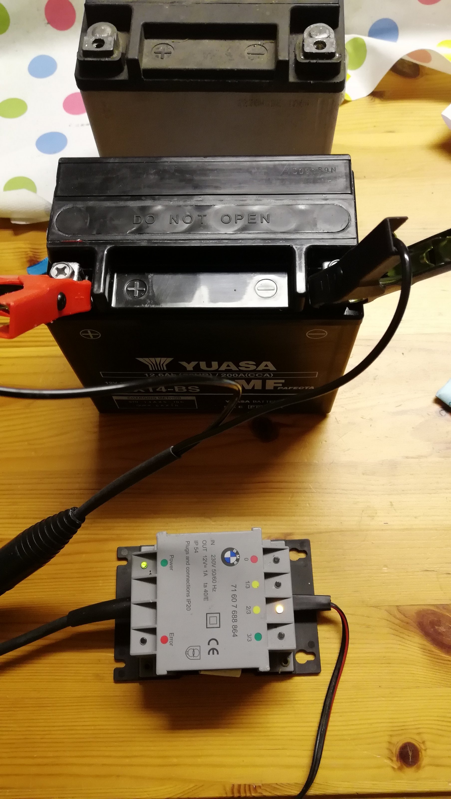

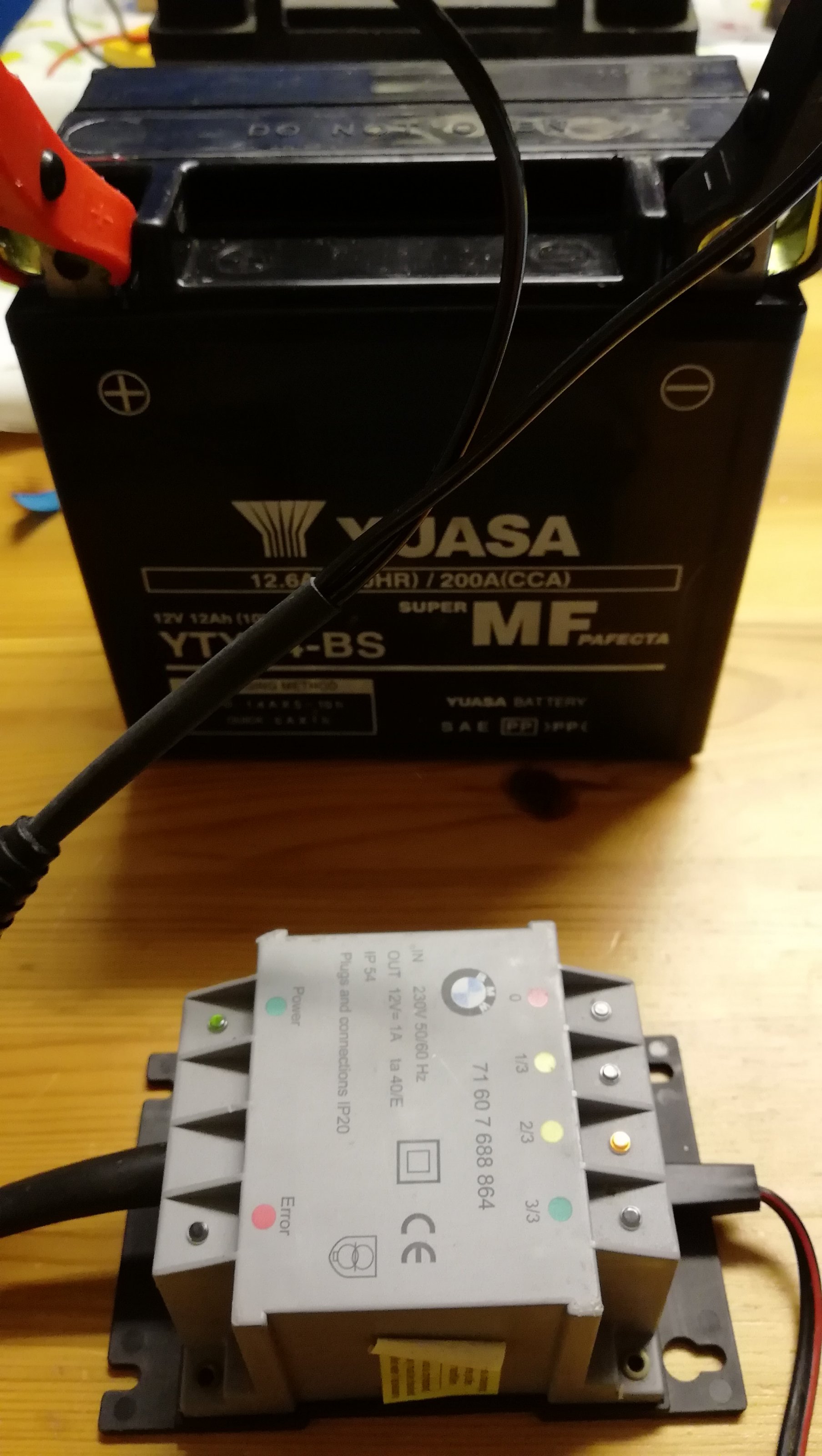

Hallo, habe mir eine neue wartungsfreie Yuasa Batterie für meine GS gekauft. Habe die Säure nach Anweisung ohne Probleme in Batterie abfüllen können. Habe die neue Batterie vor dem Einbau ans BMW Ladegerät gehängt, aber sie lädt nach 6 Std. immer noch nicht über 2/3 hinaus (siehe Anhang)? Ist das normal oder hat die neu Batterie bereits einen Defekt? Multimeter gibt 12,2V aus. Für Einschätzungen wäre ich dankbar...

Neue Batterien sind trocken vorgeladen und erst bei Benutzung kommt die volle Kapazität nicht wie bei Autobatterien die gefüllt geliefert werden.

so steht es bei Yuasa auf der Homepage
"Zitatanfang"
Zu den häufigen Fehlern bei der Inbetriebnahme gehören:
– Abweichen von dem korrekten Elektrolyt-Füllvorgang. Wird der Elektrolyt in die Batterie gezwungen statt ihn natürlich fließen zu lassen, kann das in extremen Fällen zu internen Schäden und einem vorzeitigen Ausfall führen
– Nicht lange genug warten, bis der Elektrolyt vollständig absorbiert ist. Nachdem sie befüllt wurde, muss die Batterie mindestens zwei Stunden lang ruhen.
– Keine Topladung vor Installation. Aufgrund des Herstellungsprozesses sind Motorrad-Batterien vor der Inbetriebnahme nicht in vollständig geladenem Zustand und benötigen daher vor der Installation eine Topladung. In den Anweisungen für Ihre Batterie finden Sie die empfohlene Mindestladedauer.
"Zitatende"
den 2. Punkt hast du so gemacht?
12,2V bedeutet Ladung so im Bereich von 50% oder weniger.
ich würde einfach mal warten, da die Ladezeit vom Ladestrom des Ladegeräts und dem Ladezustand der Batterie abhängt. Nach 6h Stunden muss sie nicht voll sein.
Nach dem Laden sollte sie nach ca. 1-2h Ruhezeit mindestens 12,6V, optimal wären 12,8V, haben. Bei AGM Batterien ein wenig mehr.

das ist ja kein starkes Ladegerät, also einfach mal ein anderes hinhängen oder über Nacht aufladen.

Einfach über Nacht laden lassen. Die Ladegeräte von fritec machen einen guten Job. Mit dem kleinen Lader fließt eben nicht viel Strom in die Batterie. Dauert halt nur. Wirst sehen.

Das Ladegerät macht 1 Ampere, da braucht es theoretisch 14 Stunden bis es voll ist, wenn leer.
Auch wenn die Batterie nicht ganz leer war beim ersten mal dauerts länger....

Für solche Zwecke und für unsere Pkws habe ich - neben dem aktuellen BMW-Ladegerät - noch ein altes Bosch Ladegerät im Keller liegen. Das lädt deutlich schneller.
