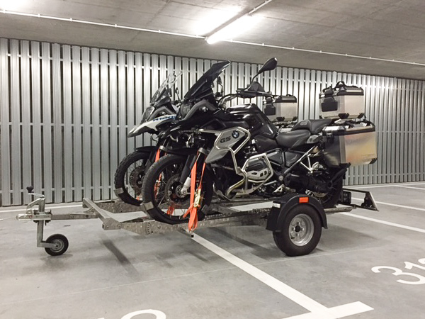

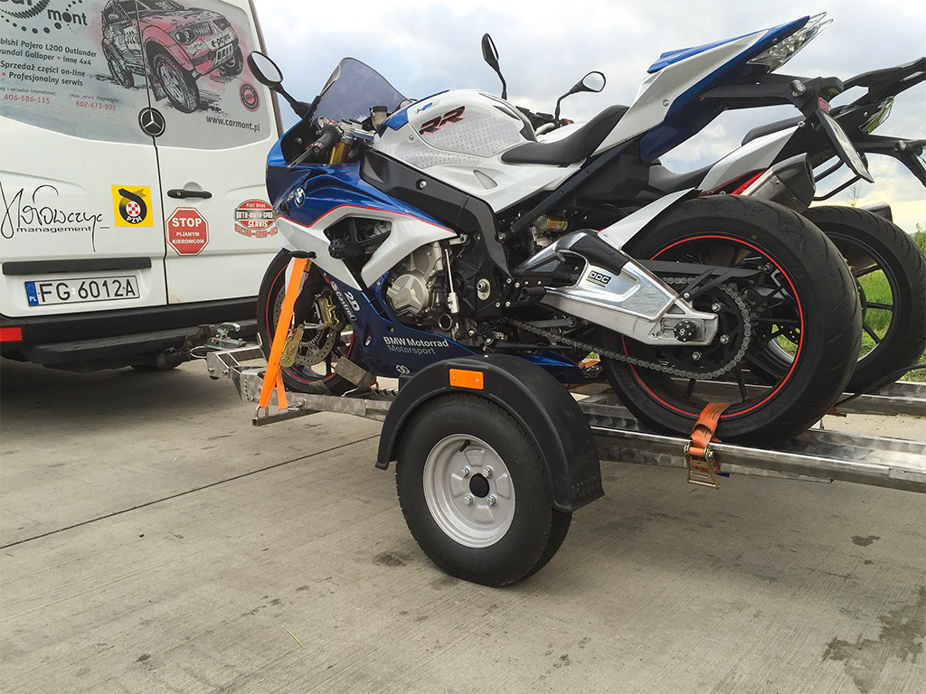

Professionelle Autotransporteure zurren die Autos über die Räder fest, damit die Federung arbeiten kann.
Stimmt.
Und auch professionelle Hersteller von Motorradanhängern schlagen das vor. Hab gerade einen Anbieter entdeckt, der das am Beispiel der neuen GS zeigt (um auf das Thema dieses Thread zurück zu kommen)
