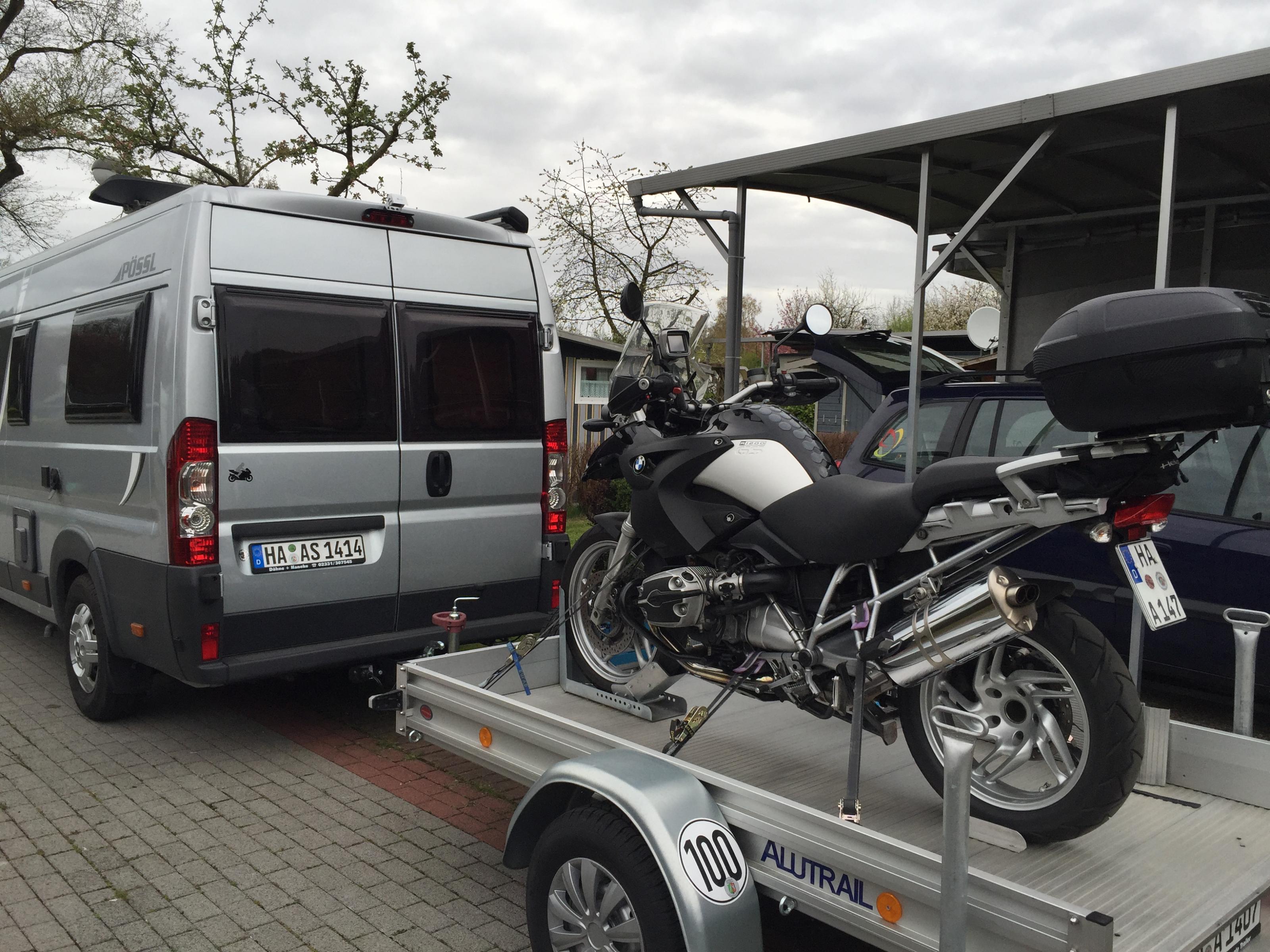

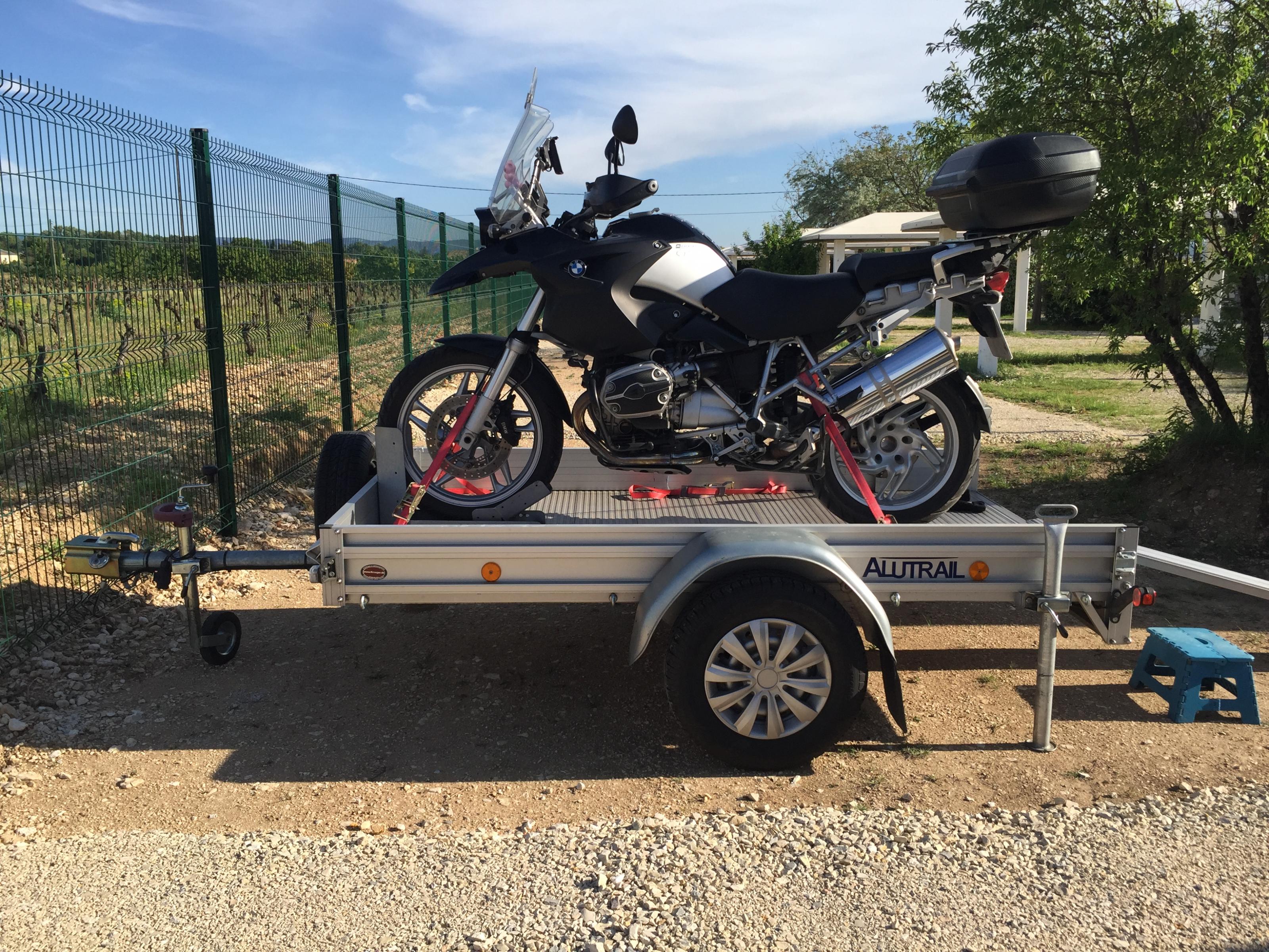

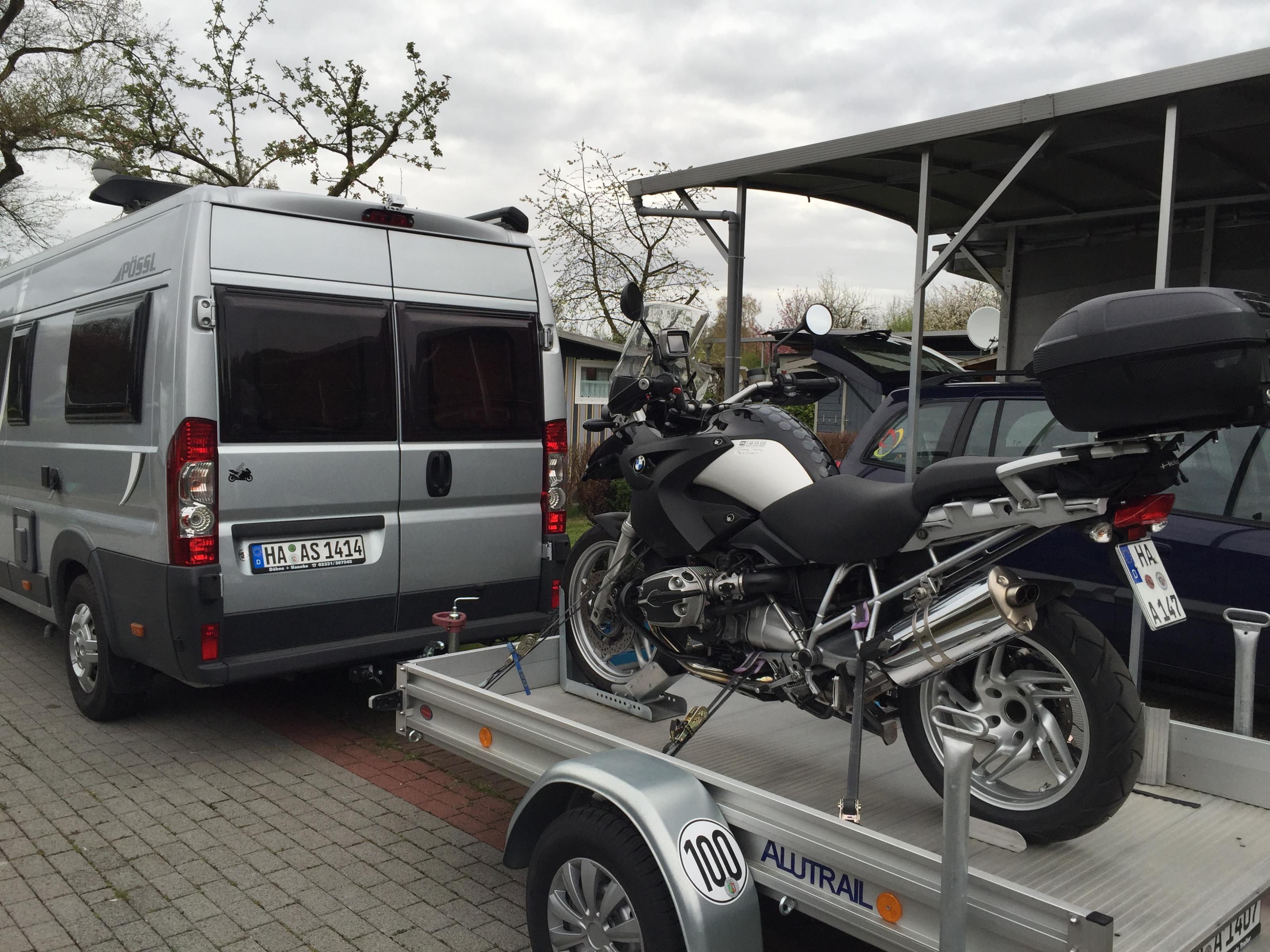

Hej zusammen,
auf diesem Bild kann man recht gut sehen wie die Kuh sicher gezurrt steht. Ok, es ist keine LC, ändert aber nicht wirklich viel an der Vorgehensweise. Sicherlich würden vier Gurte reichen aber sicher ist sicher. Vorne am Telelever, unten am "Hauptrahmen" und hinten an den, auch von BMW vorgesehenen, Heckstreben. So gezurrt reist die Kuh sicher quer durch Europa.

Hallo André,
für den Transport von einem Moppi auf dem Hänger perfekt.
Nur wenn du 2 oder gar 3 Stück verzurren musst, dann wird es mit den Befestigungspunkten spannend.
Es soll ja kein Gurt am anderen Moppi reiben oder drücken.
Weiterhin ist es ein Dilemma, wenn die Miethänger nicht genug Zurrösen haben.
Wir hatten 2 Hänger von unterschiedlichen Vermietern und jeder war speziell.
Und meine LC Adv. mit den angeschraubten Soziusrasten :confused:. Die Suche nach Punkten......
